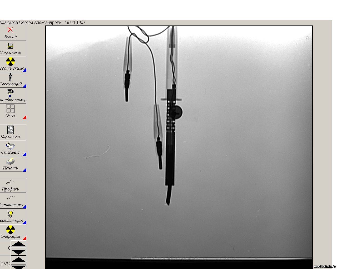

Здравствуйте, подскажите в чем может быть причина, после настройки программы лаборанта согласно инструкции снимок получается срезанным на целый сантиметр если не разворачивать то сверху, снизу все отлично. (также пробовали подключить данный системник лаборанта к другому такому же аппарату, после настройки снимки получаются идеальными). Проверили зеркала в камере все в норме, меняли рентгеновскую трубку без результата также срезает снимок. Проверили все напряжения на камеру, в норме. Плохой снимок выкладываю, центр это монета. Подскажите люди добрые куда еще капнуть? Заранее благодарю за информацию.
АГИДата: Четверг, 27.Июн.2013, 14:52 | Сообщение # 27

vaenga,
Вам надо настроить камеру (плоское поле и геометрию)
renmasterДата: Четверг, 27.Июн.2013, 17:23 | Сообщение # 28
логично домыслим что Вы настраиваете плоское поле wink yes
в том же разделе необходимо просто настроить - читаем выше

GEPARDДата: Четверг, 27.Июн.2013, 18:04 | Сообщение # 29
Североморск
Не мужики настройка геометрии и плоское поле все пройденный момент ( да на рисунке не настроено плоское поле это что было из фоток подкинул вам), человек написал на индентичном аппарате настройка геометрии и плоского поля буквально занимает 10 минут и снимок идеальный, а тут он в конце процедуры настройки один черт режет ровно на 1 см, но снимок идеален. Вот и роем в чем причина. И появилась эта гадость в месте с расфокусировкой изображения (причина была в трубке заменили на идентичную, но рабочую - изображение четкое). Но он тварь такая режет тупо режет.
Также физически с помощью регулировочных шайб смещали камеру горизонтально и вертикально, трубку поднимали опускали до лампочки.
Последняя возможность это заменить полностью камеру, но это сможем сделать к середине июля.

АГИДата: Пятница, 28.Июн.2013, 10:39 | Сообщение # 30
У вас сообщений: 382
Так и будет!!!
Камеры абсолютно разные (как и люди)
Необходимо произвести обрезку изображения diablo
Буки ридить надо!!!
И читать внимательно что Вам советуют.

renmasterДата: Понедельник, 01.Июл.2013, 00:00 | Сообщение # 33
vaenga, на входной экран закрепите монетки по 4-м углам и увидите - обрезает или геометрию делать надо wink
[p.s.] снимочек в студию , чтоб нам тож поглядеть yes [/p.s.]
