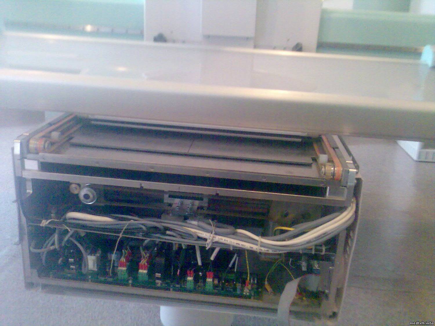

mtc280Дата: Пятница, 19.Ноя.2010, 14:03 | Сообщение # 15
У вас сообщений: 39
усть-каменогорск
прошу извинить за вчерашний день- не было интернета весь день и вечер
начал проверку, открыл схемы а 16 и 17(блок А10) разделов нет, ко-то выдрал
нашел в другой больнице но потерял целый день

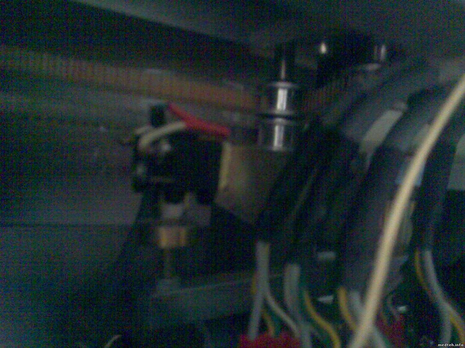

сегодня проверил все разъемы на плате ЭСУ , 12 вольт есть
оптический датчик на входе проверил- работает
на дисплее написано точно так: внимание наличие кассеты
нажмите кнопку на ЭСУ извлеките кассету

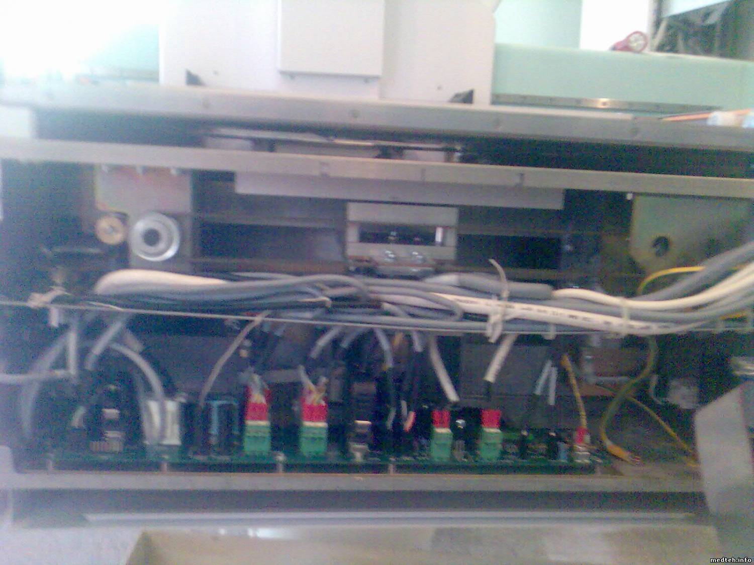

снял деку и панели просмотрел- кассеты нет постоонних предметов нет
коромысло нажато до самого упора ( муфта по метке вверху-300)
контакты микрика S33 разъем Х66 разомкнут
ремни разошлись до конца, так что любая кассета входит и выходит
без каких либо изменений механизмов
провода ЭСУ ремней и механизмов не задевают уложены аккуратно
фото позже- слетел драйвер блютуза а сидером не работает
с другого компа
