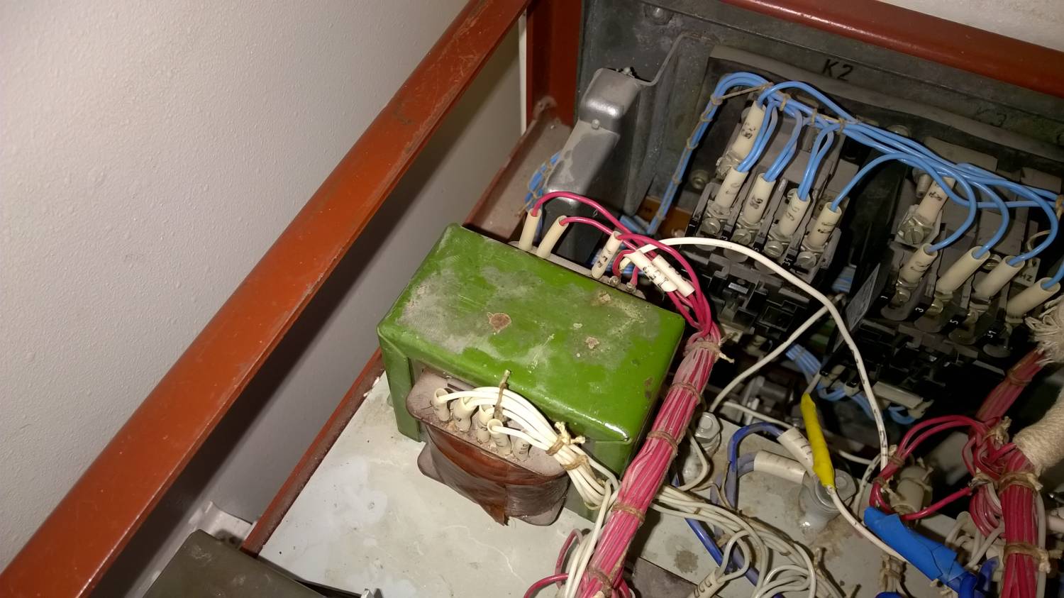

Еще прибавилось к неисправности этого же флюра вот что. Не работает прибор индикации КВ, греется , как я понял, компенсационный трансформатор А2-Т3, похоже межвитковое.
И подскажите пожалуйста, как регулировать напряжение поднакала (дежурного накала). А то у меня 90В при положеных 80.
