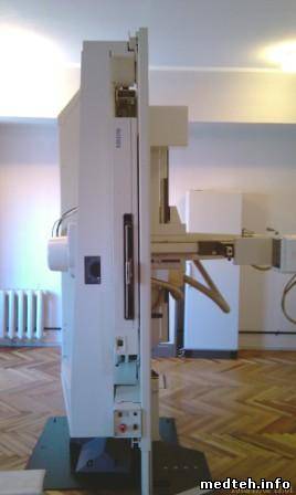

Просьба не ругаться. Насчет стола узнаю завтра. Комплекс рентген диагностический рдк 50/6 2006 года. На пульте управления штативом есть надпись- JUGORENDGEN/
ANDRY
renmasterДата: Среда, 01.Дек.2010, 15:52 | Сообщение # 4
Quote (AVAM)
и ручки управления как от танка .... и счетчик кадров механический стоит wink - если так, то это попадалово yes , скинь фотки.

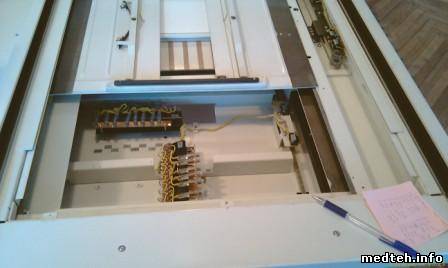

если это он - то измерение размера кассет идет с помощью герконов, снять деку и должно быть видно
AVAMДата: Среда, 01.Дек.2010, 16:05 | Сообщение # 5
У вас сообщений: 299
москва
Вы правы насчет герконов. Возможно на кассетодержателе стоят магнитики, которые я прошлый раз при разборке незаметил. Есть описание проги настойки размеров кассет. Скорее или герконы менять, или как- то приблизить плату к перемещяемуся кассетодержателю ?. Фотки завтра.

renmasterДата: Среда, 01.Дек.2010, 16:36 | Сообщение # 6
Quote (AVAM)
они должны быть на захватах которые фиксируют кассету
Quote (AVAM)
штатив разработки Сименс конца 70-х годов, так что - все руками yes именно изменением положения герконов или их замена, так и испольнительными элементами в самом блоке контроля размера, исключить теже соединительные кабеля нельзя ...

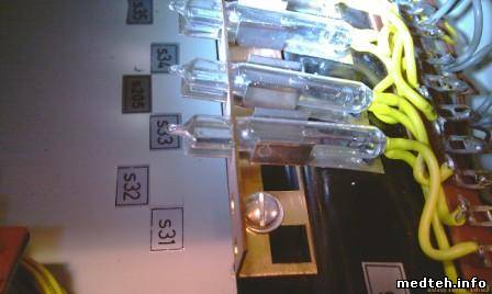

AVAMДата: Четверг, 02.Дек.2010, 21:53 | Сообщение # 7
москва
Привет. Сегодня прозвонил герконы и соединения их с селектором (индикация вкл концевиков и герконов), схема данная к аппарату не полностью соответствует установленным деталям. В аппарате есть герконы с новыми обозначениями. Может есть схема на управление размерами кассет.

AVAMДата: Четверг, 02.Дек.2010, 22:18 | Сообщение # 9
москва
Точно, в горизонтале опознает лучше. Возможно на установочной схеме все коррекции есть, а здесь допустим геркон S36 приходит на разьем 1 контакт R, а ответный пустой. До января туда надеюсь не поеду.
