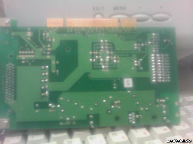

сума можно сойти граббер сдох только все закончил настраивать перезагрузился, ввел пациента тест нажимаю на тюльпан там ошибка " снимок не сделан и.т.д. типа пенезагружайся". перезагрузил в устройствах смотрю граббера нету вырубаю снимаю плпту переставляю на др слот рез ноль и так несколько раз нашелся. но не тут то было на снимках одни полосы. прверил напряжения питания камеры там вместо 31 го 12 вольт.
уже не знаю что делать.
les_nik_178Дата: Суббота, 04.Дек.2010, 18:28 | Сообщение # 14
У вас сообщений: 1094
Far East
А с чего питание сдохло? Преобразователь на 31 вольт простейший. В ремонте обычно проблем не возникает. Если идут полосы то вроде камера похоже работает. Попытайся снести дрова на грабер и потом переставить. Попытайся поставить старый файл в Fluro.ini в папку DIRA. С жесткими дисками больших обьемов тоже проблем можно избежать. Бьеш их вначале на логические диски, форматируеш в FAT32 и ставиш что надо. У меня на Win98 стоит диск IDE 200 Gb.

renmasterДата: Суббота, 04.Дек.2010, 22:13 | Сообщение # 16
Quote (Stasr)
взависимости от типа грабера - питание на камеру подаеться только в момент подготовки или все время при включении компа
часть стабилизатора на 31В на плате хорошо просматриваеться и поддаеться анализу,
ошибки по работе камеры появляються при неисправности самого грабера, так из-за проблем работы самой камеры - на ней стоит проверить работу своего блока питания осликом и поменять кондеры
StasrДата: Воскресенье, 05.Дек.2010, 00:50 | Сообщение # 17
У вас сообщений: 189
инженер-медтехник
как я понял по схеме 31 в должен быть постоянно а сейчас у меня на входе 12.1в на выходе 11.2 это концы стаба pbyr1040 с 2мя ногами в корп то220.
renmasterДата: Воскресенье, 05.Дек.2010, 01:30 | Сообщение # 18
Stasr, фото грабера с обоих сторон с хорошим качеством можеш скинуть?
StasrДата: Воскресенье, 05.Дек.2010, 02:48 | Сообщение # 19
инженер-медтехник
насчет качества не очень с телефона гружусь
StasrДата: Воскресенье, 05.Дек.2010, 03:04 | Сообщение # 20
инженер-медтехник
второй
StasrДата: Воскресенье, 05.Дек.2010, 03:14 | Сообщение # 21
инженер-медтехник
я уже как зомби третьи сутки с этим аппаратом токо вчера все поучалось пока камера не сдохла. он сыпится прямо на глазах. уже начинаю сдаватся...
renmasterДата: Воскресенье, 05.Дек.2010, 16:14 | Сообщение # 22
исходя из фоток - 31В постоянно должны сидеть, на входе ДА7-7 должно быть 12в , после диода Шотке VD2 - 31В
Quote (Stasr)
если отсоеденить кабель на камеру, только при выключенном компе делать надо, - проконтрлировать теже 31В - оценить кто виноват, грабер невыдает или плата питания в камере просаживает?
StasrДата: Понедельник, 06.Дек.2010, 09:02 | Сообщение # 23
инженер-медтехник
При отсоединении камеры у нас на концах VD2 одинаковое напряжение равное 12.1 В. при подключенной камере как выше нисал 11.2. Исходя из этого уже можно понять что у нас граббер не додает.

FeTДата: Вторник, 14.Дек.2010, 13:08 | Сообщение # 26
У вас сообщений: 175
ПО рентгеновских аппаратов
Мой город не дом и не улица...
Совет от Баниса:
Если с грабера не выходит 31V (скорее всего сдох преобразователь) нужно отсоединить выходные ножки этого преобразователя и на их место подключить любой блок питания с 31V.
Уже было проверено: работает.
