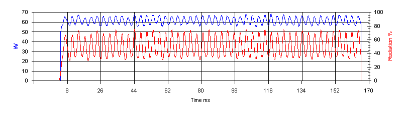

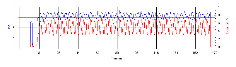

а наглядность это хорошо. Вот 2 реальные фотки РУМа, нарисованные Unfors-ом. Уставки напруги одинаковые, а тока разные. Какие точно были уже не вспомню, да это и не принципиально. На первой фотке ток меньше, на второй больше.
Можете сравнить.
Сообщение отредактировал Pakhan - Понедельник, 27.Дек.2010, 16:33
zoil107Дата: Понедельник, 27.Дек.2010, 13:34 | Сообщение # 18
У вас сообщений: 133
рентгентехник
Quote (Nadebor)
А где автор темы?
забывчивый
Алекс-200Дата: Понедельник, 27.Дек.2010, 20:18 | Сообщение # 19
У вас сообщений: 1199
Quote (Pakhan)
длительность экспозиции менее 100мс не контролируется.
В каком документе об этом сказано?
zoil107Дата: Понедельник, 27.Дек.2010, 20:49 | Сообщение # 20
рентгентехник
Из тех.хар-к
забывчивый
zoil107Дата: Понедельник, 27.Дек.2010, 21:18 | Сообщение # 21
рентгентехник
Quote (Pakhan)
Фотки хорошие.Если можно уточните ; время экспозиции и задержку
kVp delay,
забывчивый
PakhanДата: Вторник, 28.Дек.2010, 16:18 | Сообщение # 22
У вас сообщений: 57
Soviet Union
на обоих фотках:
Sensor:R/F high Trig level:low Trig delay:0 kVp delay:0 Calc delay:0
Уставки аппарата:
Т=0,2; U=63. Токи не помню.
Вот что намерилось:
Фото 1
63,99 kV
1,107 mGy
5,263 mGy/s
553,5 µGy/f
2,44 mmAl
210,3 ms
2 pulse
4,754 frame/s
Фото 2
66,43 kVp
3,748 mGy
18,06 mGy/s
1,874 mGy/f
2,38 mmAl
207,6 ms
2 pulse
4,818 frame/s
Мощность дозы на втором снимке примерно в 3 раза больше.
Алекс-200Дата: Вторник, 28.Дек.2010, 19:19 | Сообщение # 23
Складывается впечатление, что на втором снимке импульс подмагничивания не обнаружен прибором, поскольку его амплитуда (по анодному напряжению) резко уменьшается с ростом анодного тока.
Quote (Pakhan)
Можно предположить, что соотношение токов первого и второго снимков была: 100, 150 - 400мА; 150, 250 - 600мА. Эти комбинации уставок тока соответствуют трёхкратному увеличению мощности дозы.
Ёщё раз обращаю внимание на тот факт, что кривая анодного напряжения, выдаваемая УНФОРСом, не есть истина в последней инстанции, а результат математической обработки мгновенного значения мощности дозы, которая, в свою очередь, является функцией анодного напряжения и анодного тока. В свою очередь ток накала модулируется напряженим накала ..... и т.д.
Поэтому истинную картину формы анодного напряжения может дать только высоковольтный делитель.
