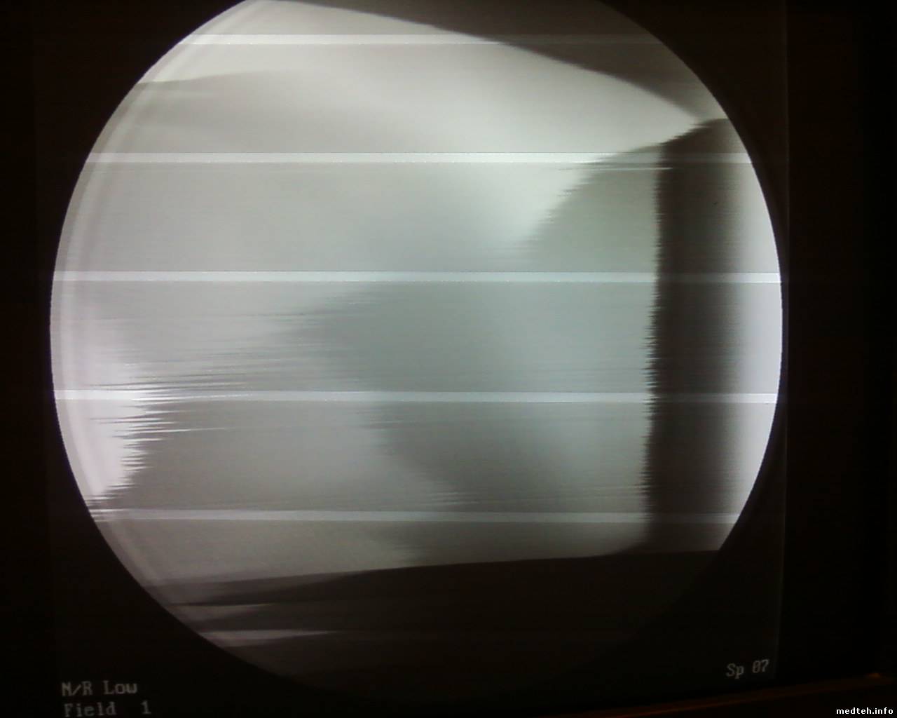

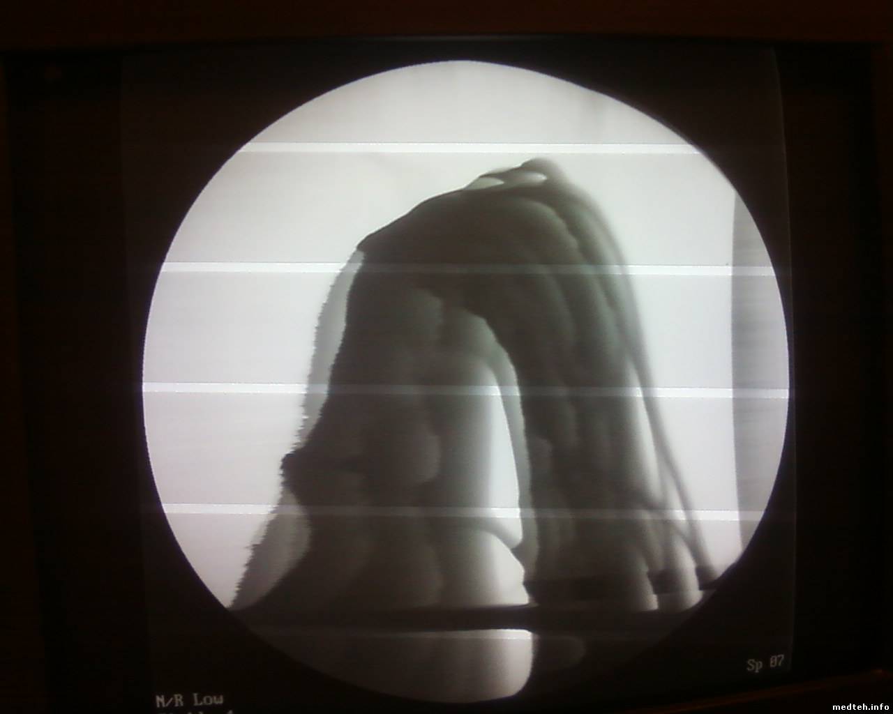

Прилагаю фото с экрана. моток провода (удлиннитель), и экран при отсутсвии высокого (обращаю внимание на засвет справа)
Жду Ваших замечаний и предложений Спасибо.

renmasterДата: Среда, 19.Янв.2011, 20:53 | Сообщение # 8
Quote (evven)
- аппарат слетает в ошибку 37 при движении колонны вниз
Quote (Polo11)
В случае если ЭСУ самопроизвольно падает вниз, следует менять эл. двигатель ЭСУ. Тормозов отдельных нет в Опере, всё держать эл. двигатели.
согласен, были ряд проблемных штативов и именно с проблемными движками ЭСУ, через Электрон по гарантии прилось менять три штуки - со слов итальяшек обьясняется проблемами таходатчиков...
[p.s.]два аппарата были именно с питающими ProVario60 - но ошибка несказывалась на работу питающего nea [/p.s.]
Quote (evven)
- смазана скопия после двух трех минут работы.
судя по снимку стоит УРИ 1000 ( скопия 7 кадров в секунду) - на втором мониторе и на цифровом мониторе картинка таже? что с цифровыми снимками, картинка?
оценить работу ССЯ по картинке и по показания на тачкрине по Кв во время пробной скопии, поиграть закрытием-открытием диафрагмы..
Quote (evven)
Имеем ОШИБКА PROM ДИСПЛЕЯ
практически не о чем не говорящая ошибка, бывает на нормально работающем аппарате, интересна зависимость от проблем по штативу unknown - только через плату состыковки или как вариант питание и земля...
ошибка по пробою - была разовая ? и персонал непомнить во время какой процедуры она проявилась?

evvenДата: Четверг, 20.Янв.2011, 08:23 | Сообщение # 10
Инженер по ремонту ИМТ
г.Чита

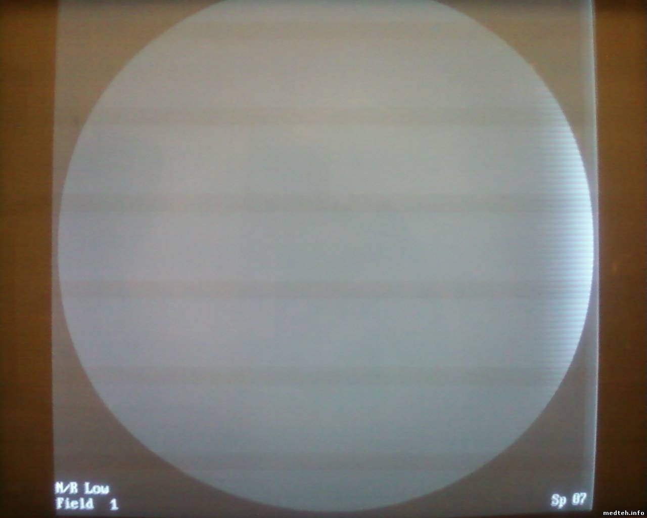

После сборки, скопия снова поплыла....,
unknown unknown unknown unknown
Я молод, и пока еще только учусь...
renmasterДата: Четверг, 20.Янв.2011, 08:43 | Сообщение # 11
Quote (renmaster)
что здесь? когда картинка поплыла?
Polo11Дата: Четверг, 20.Янв.2011, 09:22 | Сообщение # 12

Quote (renmaster)
Quote (renmaster)
по блоку питания и на платах опорные напряжения
Картина одинакова на обоих мониторах
Напряжения "плавают" там где 5В (4,2 - 5,2), там где -12 имеем -11,2, остальные в норме, причем незакономерно.
Крышка на БОСе открыта....ее нет

renmasterДата: Четверг, 20.Янв.2011, 17:09 | Сообщение # 16
Quote (evven)
не есть хорошо, проблема с самим блоком питания или потребители глючат...

renmasterДата: Четверг, 20.Янв.2011, 17:12 | Сообщение # 17
Quote (evven)
скорей всего проблемы именно в БОСе и в тракте обработки изображения - оптимально отсылать в комплекте с камерой на Электрон, ремонт по платам чреват проблемами в виде не та прошивка..не та модификация.. производитель грешить постоянными изменениями и модернизациями своего блока
evvenДата: Четверг, 20.Янв.2011, 17:36 | Сообщение # 18
г.Чита
renmaster, Привет.
Дело в том, что БОС ставили от рабочего аппрата, (соседние районные центры) пару недель назад. Аппараты ставились в одно время и идентичны. (это я к аппарату только позавчера попал, до этого его месные пытались диагностировать таким образом)
Картина не поменялась.
как было смазано так и осталовалось. При каждом включении все по разному... может взять и некоторое время работать нормально. Черт те что...
На следующей неделе попытаемся еще, если не получиться, думаю будем отправлять...

Polo11Дата: Четверг, 20.Янв.2011, 22:51 | Сообщение # 19
У вас сообщений: 582
рентген
русский
evven, ещё раз посмотрел картинку и подумалось... изображение букв и цифр внизу экрана на мониторе впорядке.
Проблемы с изображением скопии. В окошко РЭОПа не заглядывал при снятой камере? И снять камеру, положить перед ней предмет и включить скопию. При этом посмотреть что на мониторе будет? Если камера покажет четкую картинку, проблема с РЭОП... Идея понятна?
Сообщение отредактировал Polo11 - Четверг, 20.Янв.2011, 22:52
renmasterДата: Четверг, 20.Янв.2011, 23:53 | Сообщение # 20
Quote (Polo11)
их вписывает БОС и в круг уже он же вписывает полученное изображение с камеры yes
насчет
Quote (Polo11)
Идея понятна
стоит оценить для попытки диагностики yes исходя из варианта что БОС менялся, проблему искать камера +РЭОП - разьемы на камере шевелились? разьем на входе контроллера РЭОПа спиртиком и тщательно протирался..передернуть несколько раз и разьем на БОСе - современем от обильной канифоли разьемы дают проблему по теории о контактах yes так же питание уже на самом контроллере посмотреть.
на самой камере внутри перед матрицей стоит ирисовая диафрагма, видно через обьектив - меняеться ее размерность при переходе в режимах снимок- скопия? педалью понажимать недоводя до высокого, типа тока подготовка и отпустить ...
как вариант на соседний аппарат теперь камеру свозить и подвесить просто рядышком в поключеном состоянии и посмотреть, погонять что получиться wink
[p.s.] evven, здарова drinks удача сопуствует упорным wink yes [/p.s.]
Polo11Дата: Вторник, 25.Янв.2011, 09:43 | Сообщение # 21
рентген
русский
renmaster, думаю размерность диафрагмы таких артефактов не даст, у evven скорее проблемы с формированием картинки. Если БОС меняли, то остаётся плата ПЗС матрицы или кабели.
renmasterДата: Вторник, 25.Янв.2011, 17:47 | Сообщение # 22
Quote (renmaster)
Quote (Polo11)

Вот я снова прибыл к аппарату, РЭОП в порядке - заглядывалии. Изображение смазано с камеры, при кажном "шевелении" разъемов кабеля "камера - БОС" имеем разную картину, закралась мысль спаять все напрямую и посмотреть что из этого будет. хотя кабель звонится без проблем....

Всем привет, причина найдена - это неконтакт на плате камеры. Скопия пошла... Выключили аппарат, утром айболитам давай показывать, и, при включении, имеем странный двойной звук из БОСа (два коротких сигнала). Естественно, изображения нет. После детального осмотра имеем раскаленную ПЛИС ALTERA на плате инверсии в БОСе, в ней короткое по питанию, остальные платы на сколько я могу судить исправны. Так вот вопрос: заказывать только эту плату или же БОС целиком? И что могло произойти?
