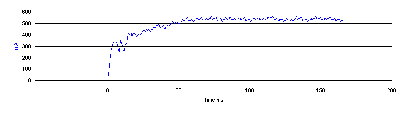

HomaДата: Четверг, 03.Фев.2011, 13:23 | Сообщение # 12
Иженер по рентгеновской технике
Южно-Сахалинск
Здравсвуйте!
Теперь могу показать кривые на графической трубке.
Может, кто-то такое видел?
Сообщение отредактировал Homa - Четверг, 03.Фев.2011, 13:27
Алекс-200Дата: Четверг, 03.Фев.2011, 15:41 | Сообщение # 13
У вас сообщений: 1199
Если это осциллограмма анодного тока, то это пример неправильной настройки, а именно:
1. В начале просматривается импульс подмагничивания и это хорошо, потому что правиильно.
2. Анодный ток выходит на номинал почти асимптотически в течение 50 мс и это допустимо.
3. Анодный ток подходит к номиналу снизу и это плохо, потому что в начале снимка анодное напряжение выше номинального.
4. Разбаланс тока около 150 мА и это очень плохо, потому что перенапряжение в начале снимка велико, что может привести к пробою высоковольтной цепи.
Выводы: читай выше
Quote (Алекс-200)
При настройке накалов полезно контролировать форму анодного тока, чтобы ток выходил на номинал с небольшого превышения асимптотически (без колебаний перерегулирования).
Желаю успехов.
