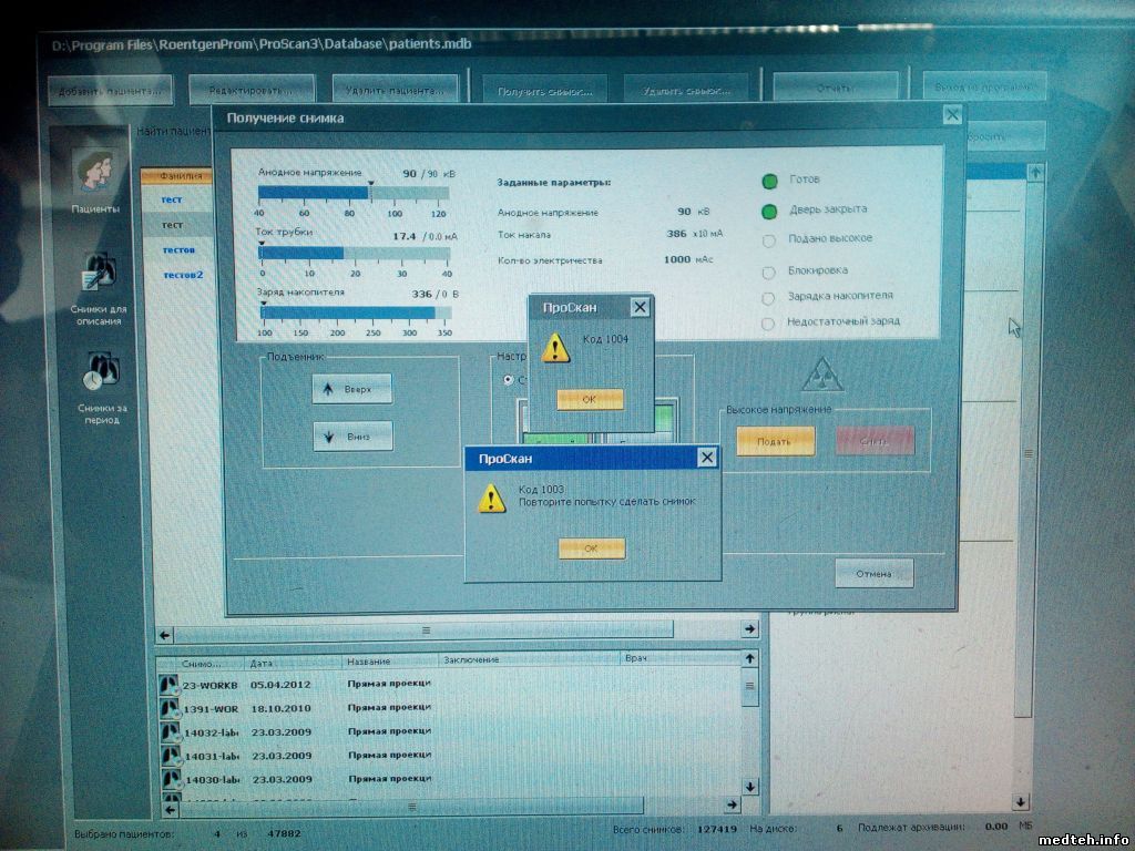

RomualdДата: Пятница, 30.Мар.2018, 16:43 | Сообщение # 165
У вас сообщений: 443
ремонт медоборудования
Липецк
Приветствую,коллеги!Я тоже дождался близости с Проскан 7000. Аппарат 2007г,п.о 3.5.0.1. Проблема-нет готовности, долго заряжается накопитель.Вводный кабель весь на скрутках, кабина промёрзла насквозь,под кожухом всё в пыли(т.о давненько не было).Компьютер под xp sp2,пиратка правда,при загрузке системы появляются сообщения об автом.восстановлении реестра. Скрутки убрал,потроха почистил,просушил на сколько возможно,аппарат включился,готовность появилась,заряд около330 в,пробовал тренировать трубку,дверь закрывается,высокое идёт,а снимок сделать не получается-появляются ошибки-"невозможно открыть com порт","ошибка 1003",1004","повторите попытку сделать снимок",перезагружал пк и сам аппарат,-снимка нет.Периодически срабатывают реле на плате,(как будто пропадает напряжение) которая крепится на стенке над подъёмником.Столкнулся впервые с таким аппаратом,хотел запустит тестовую программу,но она вообще не работает-виснет намертво и появляются сообщения об ошибке связи с контроллером,и на последок "отвалился"монитор пк-сдохла подсветка.Естественно аппарат в области,так что до следующей недели...
sloniksДата: Понедельник, 09.Апр.2018, 15:44 | Сообщение # 166
У вас сообщений: 307
Вологда
Среднечастотное питающее или высокочастотное?
RomualdДата: Понедельник, 09.Апр.2018, 16:18 | Сообщение # 167
Липецк
Питающее среднечастотное,передёрнул разъёмы контроллера,разгона,снимок получается,но его время очень короткое,буквально линейка проходит около 10 см и останавливается.Ещё возможно разъём на пк(сом) на материнке где то "контачит".
sloniksДата: Вторник, 10.Апр.2018, 10:05 | Сообщение # 168
Вологда
По умолчанию мАс-ы стоят 10.. если установить 10 мА, то как раз 12 см примерно и отсканирует.

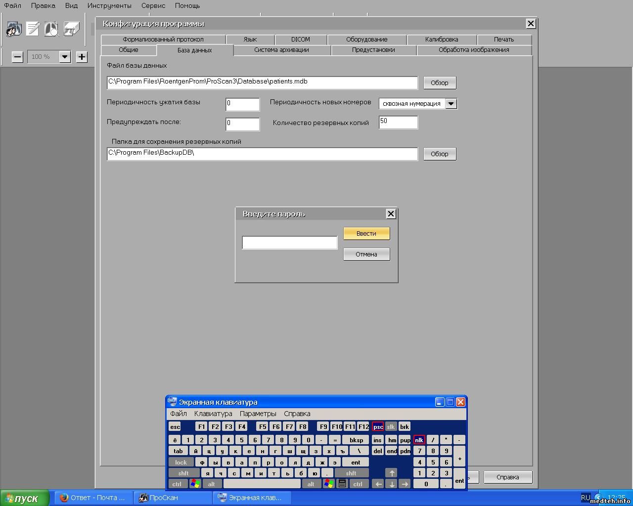

RomualdДата: Пятница, 13.Апр.2018, 14:09 | Сообщение # 170
Липецк
Железо установил,программу активировал,подскажите пожалуйста как добавить в новую программу старую базу пациентов.Пробовал в настройках указать путь к старой базе,но программа просит пароль,естественно его нет,в утилите по работе с БД не нашел такой функции...
Тогда скопировал старую базу в новую директорию,но пациентов всё равно нет.Спасибо.

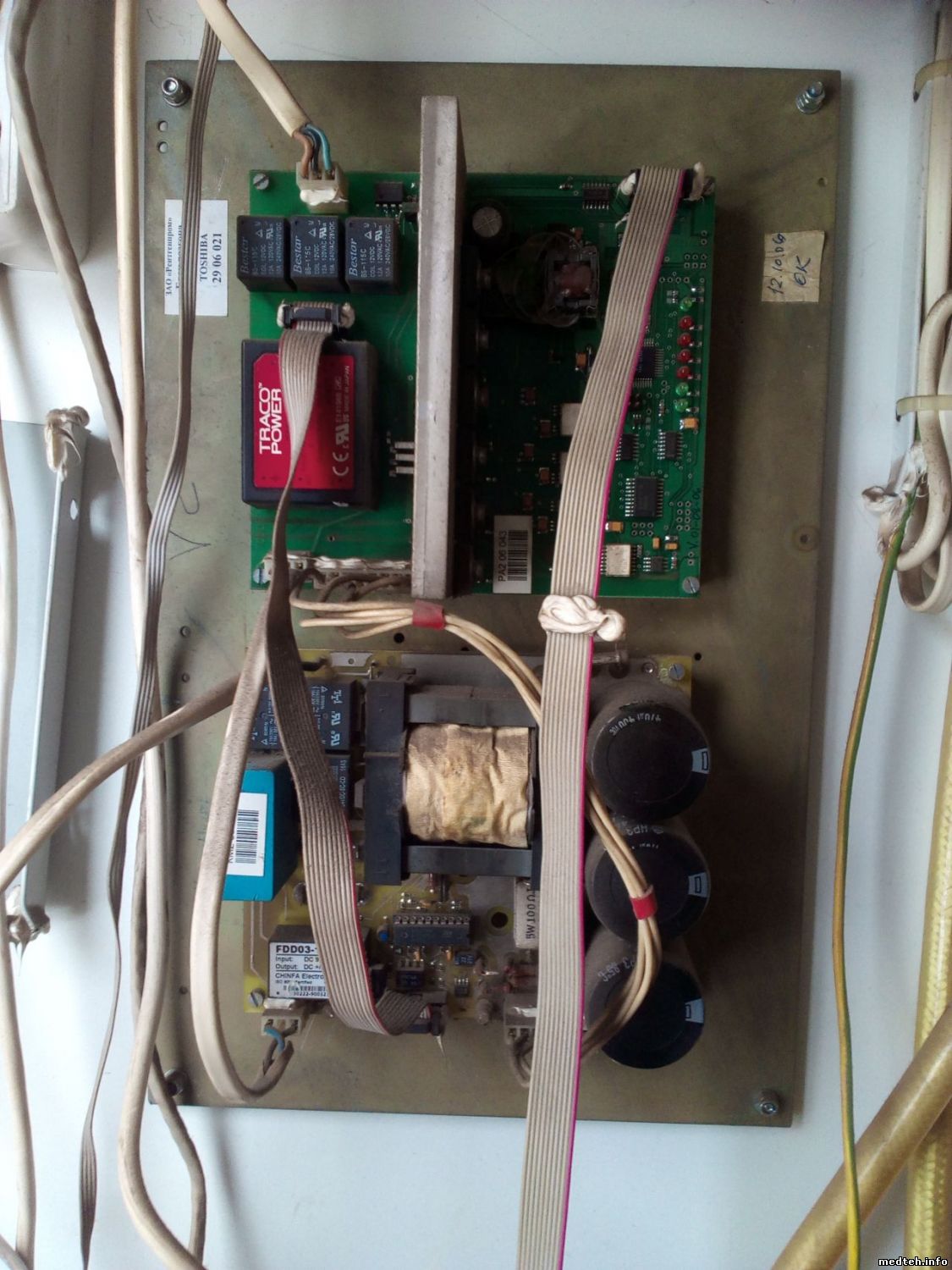

saddam-095Дата: Суббота, 01.Сен.2018, 00:01 | Сообщение # 173
У вас сообщений: 269
гудермес
Уважаемые коллеги! Проскан 7000 среднечастотное питающее с накопителем, проблема заключается в том что после включения и входа в программу сразу показывает заряд накопителя аж 530в. хотя на самом деле его нет, проверено тестером. По факту тестер показывает медленный процесс зарядки до 60в примерно и процесс останавливается. Как происходит контроль зарядки...? От МКУ? Или зарядное устройство..? куда копать??? mad

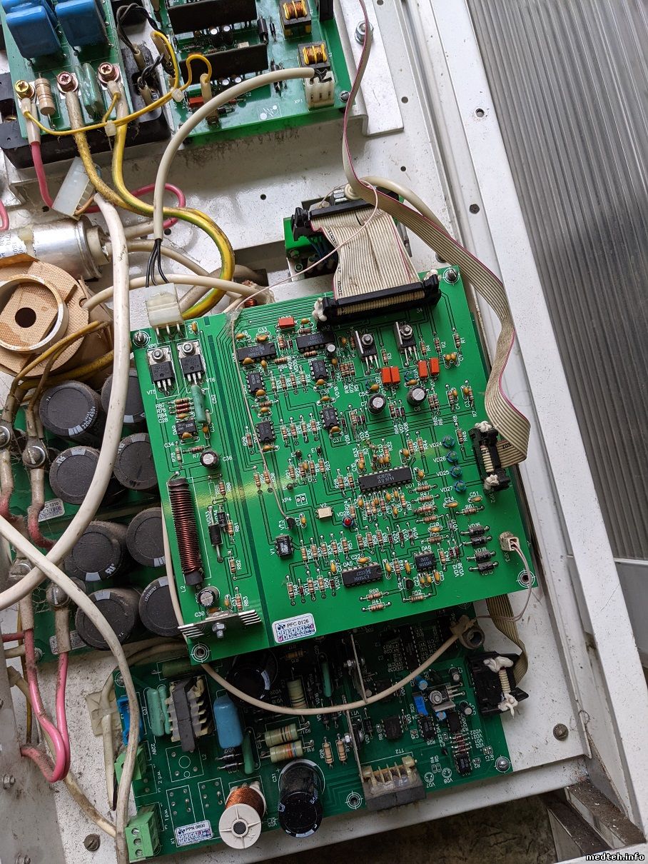

sidwilsonДата: Вторник, 01.Июн.2021, 11:04 | Сообщение # 176
У вас сообщений: 44
Инженер-электронщик
Брянск
Здравствуйте, помогите "кто чем может"
Имеется ПроСкан-7000 на базе Камаз с питающим на IGBT-модулях.
При подачи питания загорается светодиод "Авария" на плате фазосдвигающей.
Проверено:
- плата фазосдвиагающая была установлена на такой же аппарат, проблема подтвердилась в плате.
- На разъеме 100кГц присутсвует частота 89кГц, напряжения питания все есть и соответсвуют схеме.
- заменены микросхемы: UC3875 и КР1006 - ошибка осталась
- проверены сопротивления токовые на процессорной плате - исправны
- визуально вышедшего из строя какого либо элемента нет.
Может кто сталкивался? Все перепроверили, остается тупо менять элементы(
