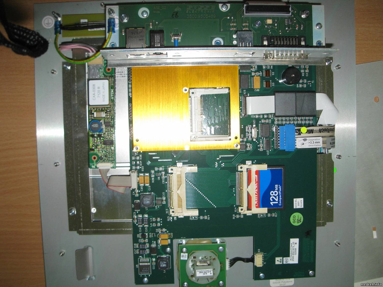

Тут хотелось бы понять, как вообще все это взаимодествует и работает. Есть пульт, см теперь фото изнутри, есть плата
D500 c ПЗУ с батарейкой. Но дело не в D500, иначе потерялись бы данные калибровки (аппарат после загрузки работает)
CF флешки в этом аппарте часто ломаются -это факт. И где в этом пульте батарейка-?
У нас сейчас тоже есть аппарат с проблемным пультом. Но у нас он вообще не грузится.( Дело в пульте 100% Подкидывал аналогичный все работает) При включении появляется ярко светящийся экран. потом яркость плавно уменьшается и все.... Флешку увидеть не могу всеми разумными способами:

Аппараты в разных больничках. Там где брали пульт не наш объект. Поэтому быстро подкинули, убедились что дело в пульте и вернули назад. О наличии флешки тогда не знали. Конечно, сейчас это следующий этап. Выбрать время ( а это сложно, исправный аппарат в круглосуточном травмпункте), и попытаться поработать с флешкой. Только думается у нас дело не только в ней. Мы ее вынимали в неисправном и включали аппарат, ожидая увидеть что-то типа "No boot device" .Нет ничего не меняется.
Естественно смотрели питание. Нашли в пульте +5В. Все OK. Лампы подсветки экрана светятся при включении и не менеют яркости. Очевидно нет сигнала на матрицу. Так что дальше unknown

Quote (vf , 22.Сен.2012))
Ну а флешку-то из исправного "подкидывали"?
Нашли возможность, подкинули. Ничего не меняется.Информации на экране по прежнему нет.Неисправна и флешка и еще что-то.
