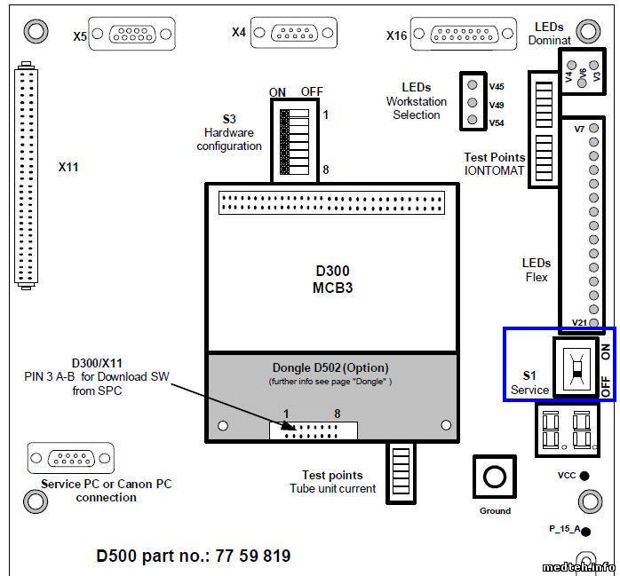

Хоть тема и старая, но отвечу на вопрос, так как он часто появляется.
Для входа в сервисный режим генератора необходимо выключить аппарат, снять крышку с генератора, перевести переключатель service mode в режим on. После этого включить аппарат. На пульте, после загрузки ОС вы увидите подпрограмму калибровки тача. Игнорируйте её нажатием кнопки в правом верхнем углу и Вы в сервисе.

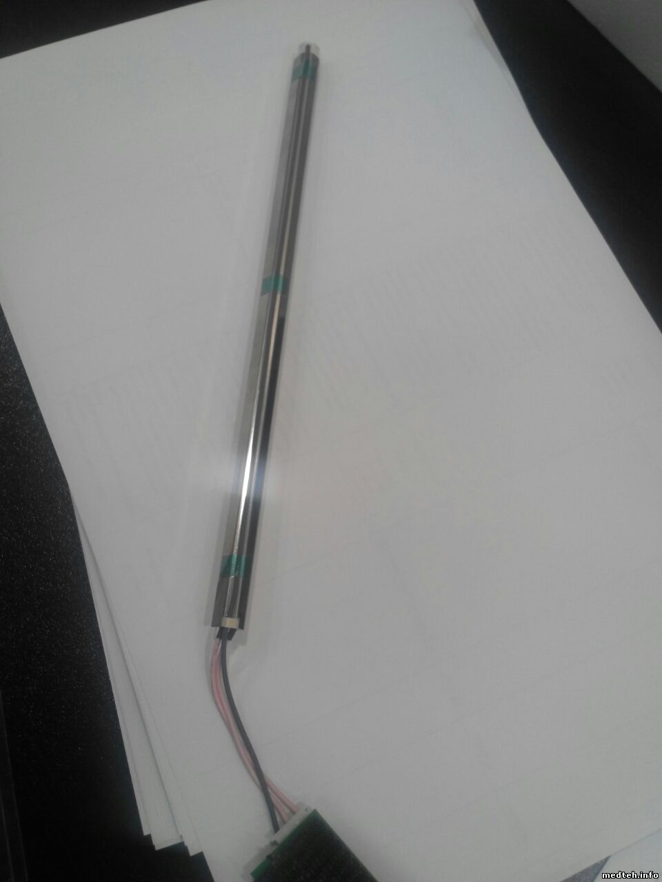

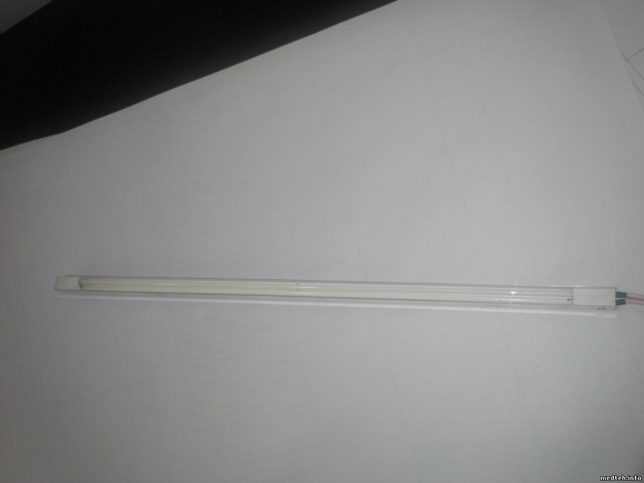

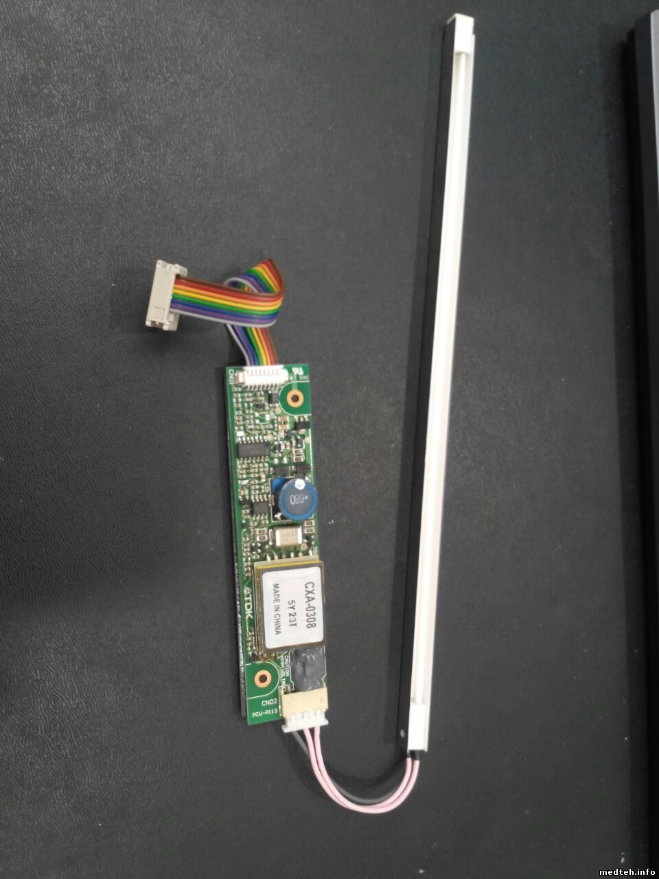

Ребят, подскажите, пожалуйста, парт номер или где найти лампу для подсветки жк экрана управления, она ещё подключается к плате TDK CXA-0308. на ней есть маркировка H JST03 IDD, но по ней лампу найти не получается. Ниже прикладываю фото.
Лампы ищутся по длине. Мерьте - ищите.
Я в последнее время таким не занимаюсь - ставлю светодиодную ленту на скотч (побольше светодиодов, поменьше м/у ними расстояние), питание с платы инвертора, трансформатор выпаиваю.
HWMasterДата: Вторник, 01.Ноя.2016, 14:53 | Сообщение # 11
У вас сообщений: 165
ENGINEER
USSR
Сейчас лампы уже может быть сложно найти, по крайней мере новые.:(
Действительно проще ставить линейки светодиодов!
И инвертор становится не нужен.
Вот можете здесь посмотреть:
http://kimkit.ru/shop/CID_1821.html
Да, у инвертора еще может сгореть предохранитель, что на входе по питанию стоит!
Его проверяли?
Сообщение отредактировал HWMaster - Вторник, 01.Ноя.2016, 14:55
