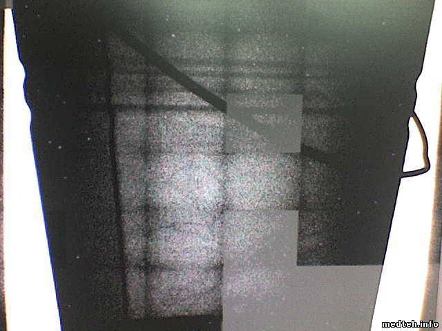

У меня проблема с флюхой.
Изображение после снимка разбито на кубики. Операционка стоит Win2000. Что делать не знаю.

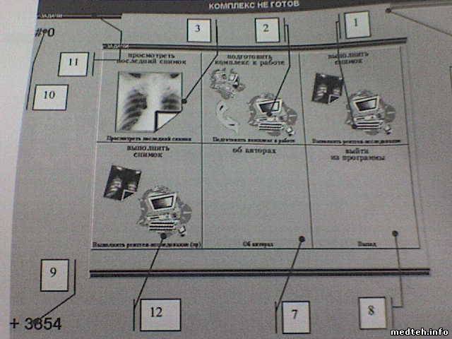

vanchachepДата: Четверг, 03.Мар.2011, 17:53 | Сообщение # 4
На компютере лаборанта в меню 4607652.jpg есть две иконки /СДЕЛАТЬ СНИМОК/ и /СДЕЛАТЬ ПРОБНЫЙ СНИМОК/ воспользуйтесь иконкой /СДЕЛАТЬ СНИМОК/ так как при пробном снимке изображение таким и должно быть (с кубиками)

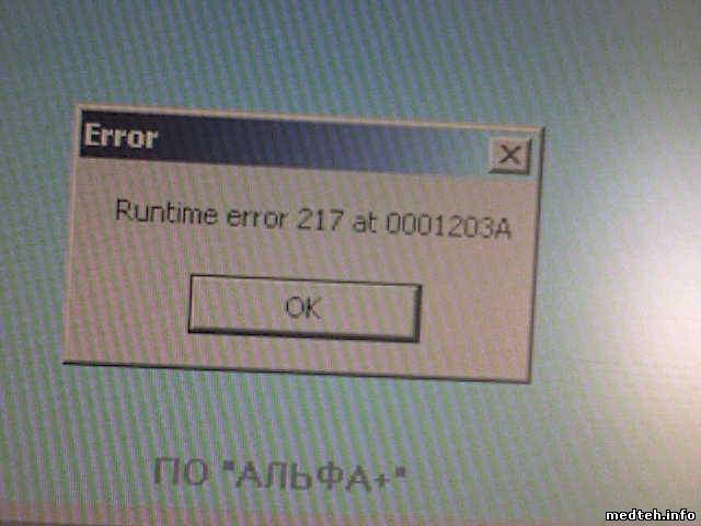

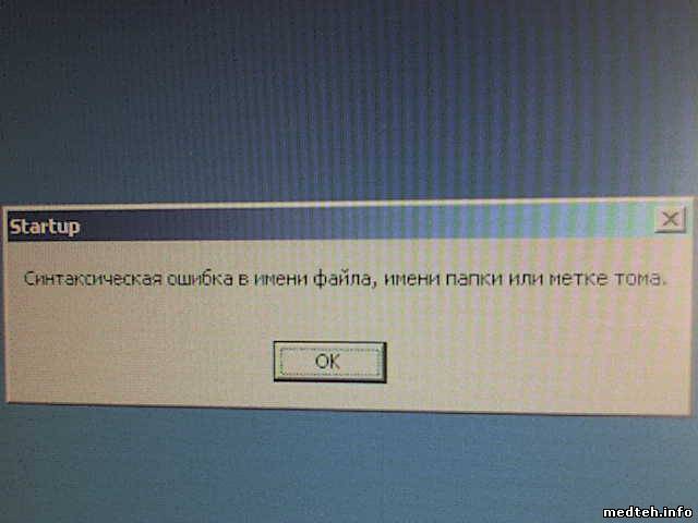

Частично заработало но:
Первое
При запуске программы под «оператора» на ПК оператора появляется надпись «синтаксическая ошибка» (на фото).
После нажатия «ОК» дальше все открывается, но после проведения снимка и запуске автоматической обработки
изображения на уже открытое окно накладывается второе с предложением повторно запустить программу (на фото).
При запуске «выполнить флюорографию» выскакивает ошибка «Run time error 217 at 0001203A» (на фото).
После этого все виснет.
Если зайти под пользователя «нтиц» - соответственно открывается программа по другому и все работает.
Снимок проходит, обрабатывается и сохраняется.
В ПК «оператора» два диска каждый разбит еще на два. В чем может быть проблема? Какой исполнительный
файл под «оператора» и «нтиц» отличается?

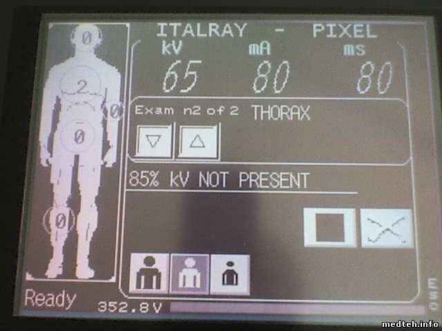

И второе. На пульте управления флюорографом выскакивает предупреждение.
При прохождении снимка звучит зуммер, на табло горит сигнал предупреждения (воскл.знак в треугольнике)
и выскакивает надпись «85% kV not present» (на фото). Снимок при этом проходит.
После нажатия отмены предупреждения можно провести снимок опять. Что это такое?
В инструкции про это ничего не сказано.

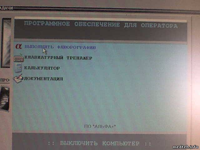

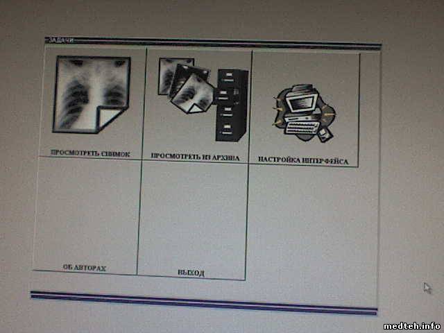

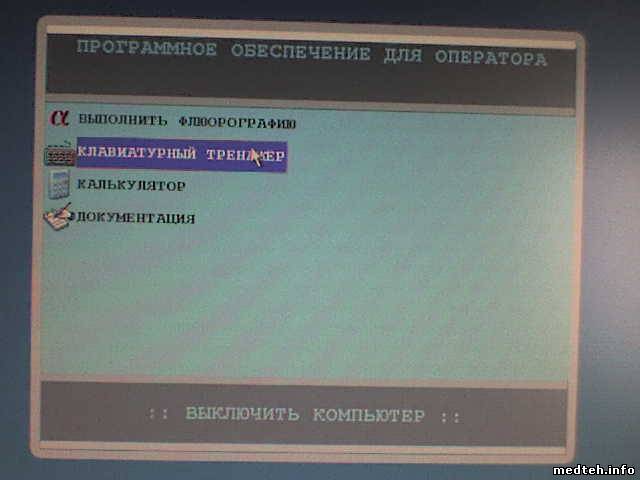

У меня программа АЛЬФА как на первых двух фото.
В хранилище дистрибутив под другую АЛЬФУ (третье фото).
Чем они отличаются? Какая новее а какая старее? На какую операцонку они расчитаны и под какие аппараты?

От 40 до 120 kV на 32 mA и 16 mS все идет нормально.
При увеличении нагрузки до режима 75 kV, 63 mA и 63 mS снимок проходит, но появляется ошибка
85% kV NOT PRESENT
По инструкции пользователя такой ошибки нет. Есть только }85% kV INVERTER SAFETY (предохранительное устройство преобразователя)
После появления этой ошибки если уменьшить мощность до 60 kV ошибка не пропадает. Приходится понижать до 40 kV.
Дальше вновь повышаю помаленьку киловатты через 5 кV. Дохожу до 75 kV - опять выскакивает ошибка.
Раньше такая ошибка выскакивала на 50 kV. Сейчас тренировкой (за два дня) догнал до 70 kV.
Если работать на автомате то там автоматически выставляются режимы при которых сразу после снимка появляется ошибка.
Что эта за ошибка? Аппарат редко используется. Долго стоит. По году - два.

За неделю мучений догнал до режима 100 kV, 100 mA и 100 mS.
Дальше пока не идет.
Выдает ошибки или 85% kV NOT PRESENT или INVERTER SAFETI

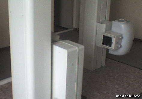

добрый день! На подобной флюхе перестала двигаться трубка вверх-вниз, цепи питания в колонне проверил, на драйвере двигателя горят зеленый ярко, и красный тускло светодиоды, третий не горит, на большой плате горит красный диод. фото позже выложу. синхро-режим переключается, реле и эл.магнит прижима щелкают. Кто знает как в норм. состоянии светодиоды драйвера должны быть? Есть подозрение на подгорание двигателя. Напрямую он крутится, но это ничего не значит, по опыту.
petroveechДата: Понедельник, 01.Авг.2016, 07:18 | Сообщение # 25
У вас сообщений: 1072
Иженер
Верхний узел колонны недавно перебирал. Немного износился, но место для регулировки есть.

блин, не знаю куда написать, мы сейчас данный агрегат устанавливаем, но что-то он отказывается взлетать. Горят все три индикатора, на нём, зелёный, жёлтый и красный
перестала двигаться трубка вверх-вниз, цепи питания в колонне проверил, на драйвере двигателя горят зеленый ярко, и красный тускло светодиоды, и третий жёлтый горит, синхро-режим переключается, реле и эл.магнит прижима щелкают. Кто знает как в норм. состоянии светодиоды драйвера должны быть? Есть подозрение на подгорание двигателя. Напрямую он крутится, но это ничего не значит, по опыту.

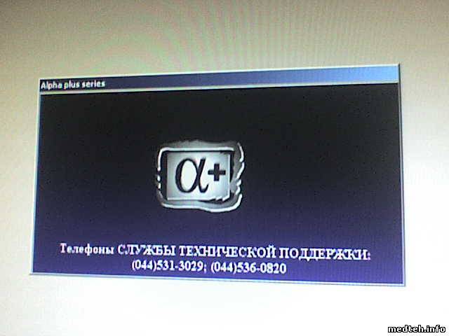

окей, предыдущую проблему решили с грехом пополам, но теперь на консоли пишет Bucky fault - понятно что "неисправность" НО ГДЕ??? куда копать?
diazman73Дата: Суббота, 30.Мар.2019, 22:28 | Сообщение # 32
IT специалист
Ульяновск

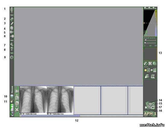

Доброго времени суток господа! И снова я с этим флюрографом, будь он неладен! Вроде мы всё победили, он работает нормально, синхронизация трубки и щита проходит нормально, проблема была в Потенциометре, после замены всё стало ок.
Теперь перейдём к ПО. На данный момент при запуске софта от Альфы, он пишет "Получение изображения" и выдаёт ошибку №125, проверку он не проходит выдавая всю ту же 125 ошибку. В чём причина?
Тестовый снимок он делат нормально но не сохраняет его. Может кто-то сталкивался, или хотя бы знает куда копать?
