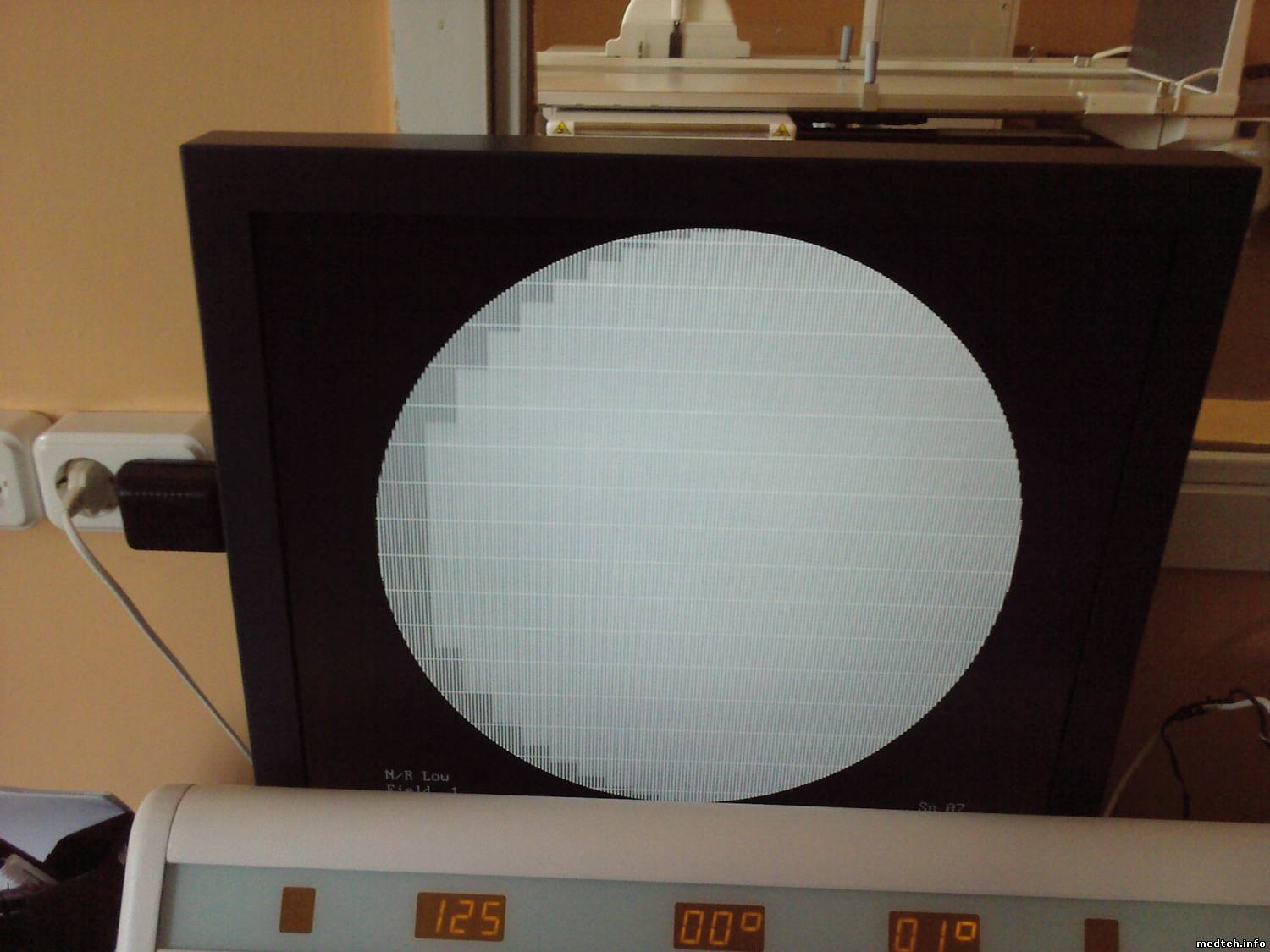

аппарату 2.5 года - штатив ОПЕРа, питающие ЭПСИЛОН , УРИ 1000

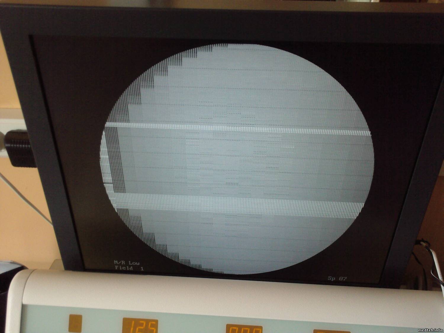

проблемы с работой цифр.камеры - вертикальные плюс горизонтальные полосы, в режиме скопия видно что камера чувствует изменения с РЭОПа (изменявшиеся тень на изображении от работы шторок коллиматор yes )
данное изображение после загрузки БОСа ( - три писка, частота кадров и выбранные фильтра читаются без проблем, загрузачная заставка так же без дефектов )
стоп кадр после включения скопии

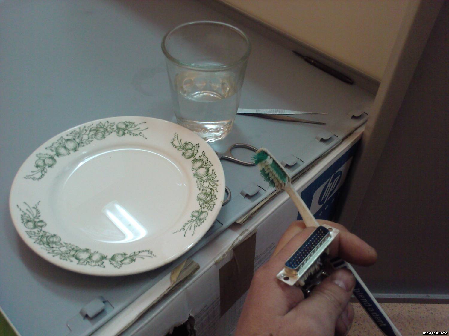

- питания БОСа проверено, разьмы прочищены спиртом (раза четыре biggrin )
- проблемное изображение как на мониторе скопии , так же и на монитрое АРМ Лаборанта
- прозвонка соединения БОС+Ури проблем не выявило
