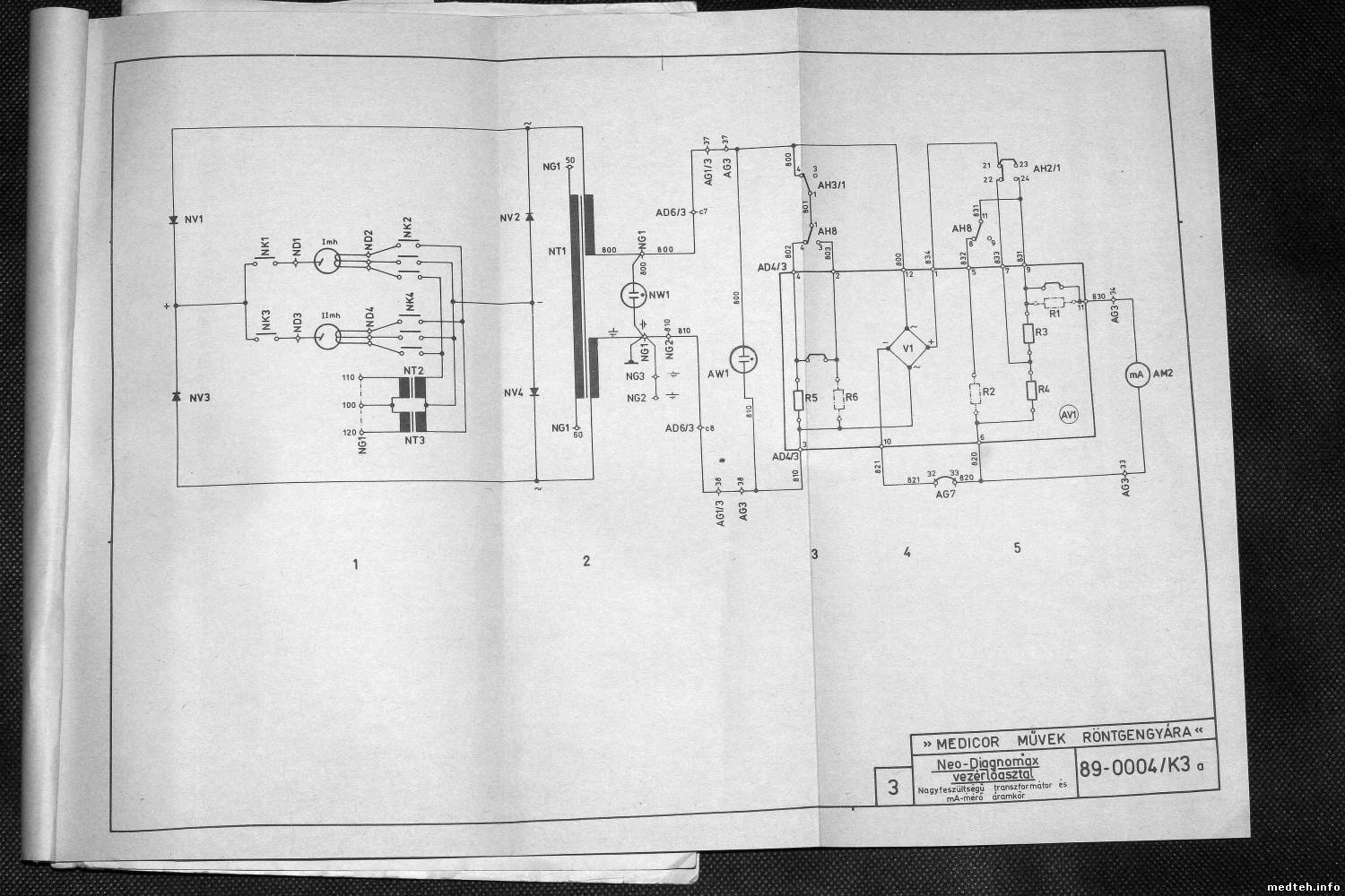

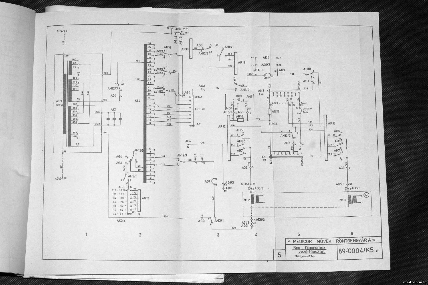

zoil107Дата: Суббота, 19.Мар.2011, 15:25 | Сообщение # 9
У вас сообщений: 133
рентгентехник
Quote (Алекс-200)
Если генератор Нео-диагномакса похож на ЕДР
Нео-диагномакс-однофазный,ЕДР-3х-фазный.Но принцип измерения тот же,
разрыв средней точки.Токи настраиваются двумя путями ;общий резистор и
отпайки накального трансформатора в пульте управления.Отпайки можно определить
по маркировке:60,125 и т.д. мА. Если вспомню подробнее - отпишусь.

zoil107Дата: Понедельник, 21.Мар.2011, 19:06 | Сообщение # 11
рентгентехник
Как обещал
забывчивый
Алекс-200Дата: Среда, 23.Мар.2011, 19:08 | Сообщение # 12
У вас сообщений: 1200
galaktika, схему Вы имеете, а где отчёт???
galaktikaДата: Пятница, 25.Мар.2011, 23:29 | Сообщение # 13
У вас сообщений: 175
Зам. ген. директора по ТО
Таганрог
доброй ночи наверное
огромное спасибо за схемы
к сожалению не могу попасть на диагномакс и сверить схему с оригиналом
скорее всего это произойдет на следующей неделе во вторник
приложу фото пульта и генератора
