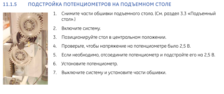

Поменял потенциометр определения высоты стола. теперь не получается провести калибровку чтоб с синхронизировать его с излучателем ( не получается войти в режим калибровки).

На Proteus Xri документация есть в хранилище
http://www.medteh.info/search/?q=proteus
вот кусочек про потенц.
fisherДата: Среда, 30.Мар.2011, 17:40 | Сообщение # 10
У вас сообщений: 102
Кудымкар
Спасибо всем кто написал, особено POLO 11. сделал калибровку и всё стало хорошо. Кстати на шильдике стола написано manufacture: Sedical.
