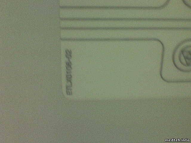

Аппарат на ручном работает, на автомате нет.
Есть CD с программой, но что с ней делать?
Как подключить комп?
Через какой порт?
А модель мамографа? ...

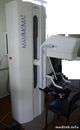

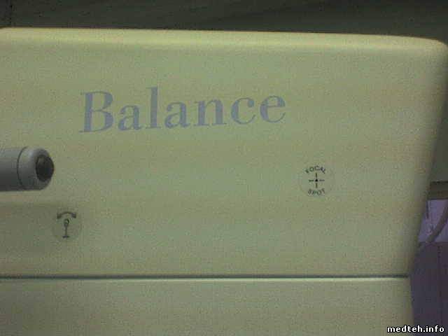

Надпись Mammomat Balance. Больше ничего не нашел.

Ситуация следующая. Год назад его поставили и сдали. Год я к нему не подходил - не звали. Как только закончилась гарантия выяснилось что в автоматическом режиме на снимках ничего нет. Врачи резко стали верещать что им срочно нужен автоматический режим. Спрашивал почему молчали пока была гарантия - сопят в две дырочки. Из документации простенькая инструкция как включить и выключить. Как выбирать режимы ничего нет. потроха пока не вскрывал. Поеду туда через пару недель. Сейчас пытаюсь выяснить как его строить. Чтоб на месте не тупить. Каким кабелем его вязать с компом? Какой стандарт? CD-диск с программой есть. Я ее еще на комп не ставил. Описания программы нет.

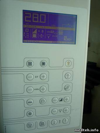

les_nik_178, судя по фото панели управления Вы имеете дело с "МАММО-4МТ". Не могу утверждать, поскольку нет вида снимочного столика и низа задней стенки, где должны стоять три разъёма - один из них сервисный.

Вообще-то это не МАММО-4МТ. Я видел такой аппарат, но внутрь не залазил. Не знаю точно, но мне сказали, что итальянцы купили лицензию у SIEMENSа. Но 4МТ - это более новый аппарат. Этот может быть ближе к МАММО-МТ или МАММО-3МТ. Посмотри сдесь, может найдёшь что-то полезное

Алекс-200, У меня на COM-разьемов нет. Видеть они под кожухом.
Других фото нет. Эти снял на телефон чтоб не забыть марку.

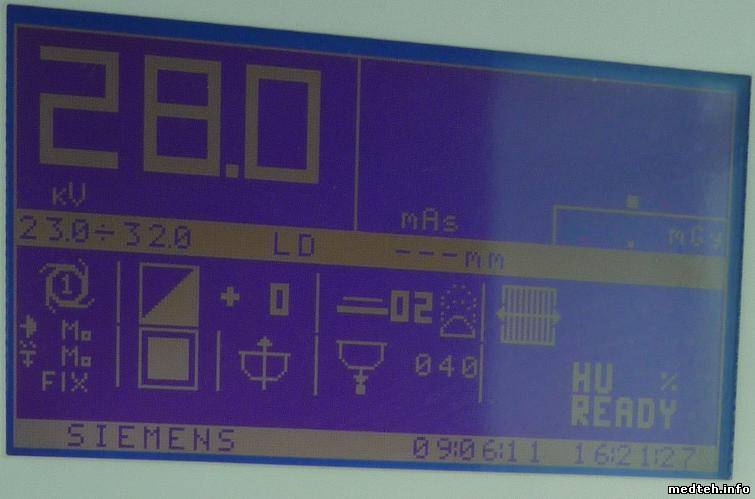

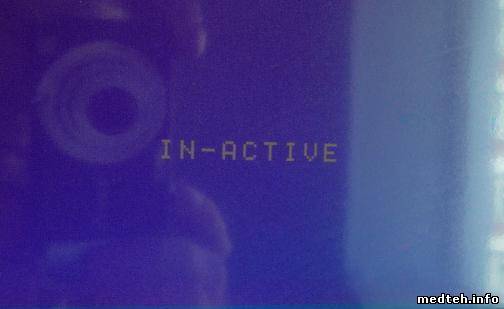

При выборе автоматического режима и нажатии кнопки снимка появляется надпись "IN-ACTIVE".
Я так понял что этот режим не активен. Почему? Что делать? В ручную все работает.

У вас в окне стоит LD, по моему должно быть STD. Если понажимать в автоматическом режиме на mAs +-. то в окошке появится STD. Есть вероятность, что снимки пойдут. ( У меня так было, рентгенлаборанты нажали по не внимательности на режим LD-а он не запрограмирован, запрограмированым был только режим STD)

Можно попробовать поменять еще и этот параметр соответствующей кнопкой, там точно не помню 01,02,03. И в каждом может быть своя настройка параметров экспонометра. Если какой нибудь из них не запрограммирован то Non Aktive может вылетать.

Да действительно поменял параметр с LD на STD и все заработало.
