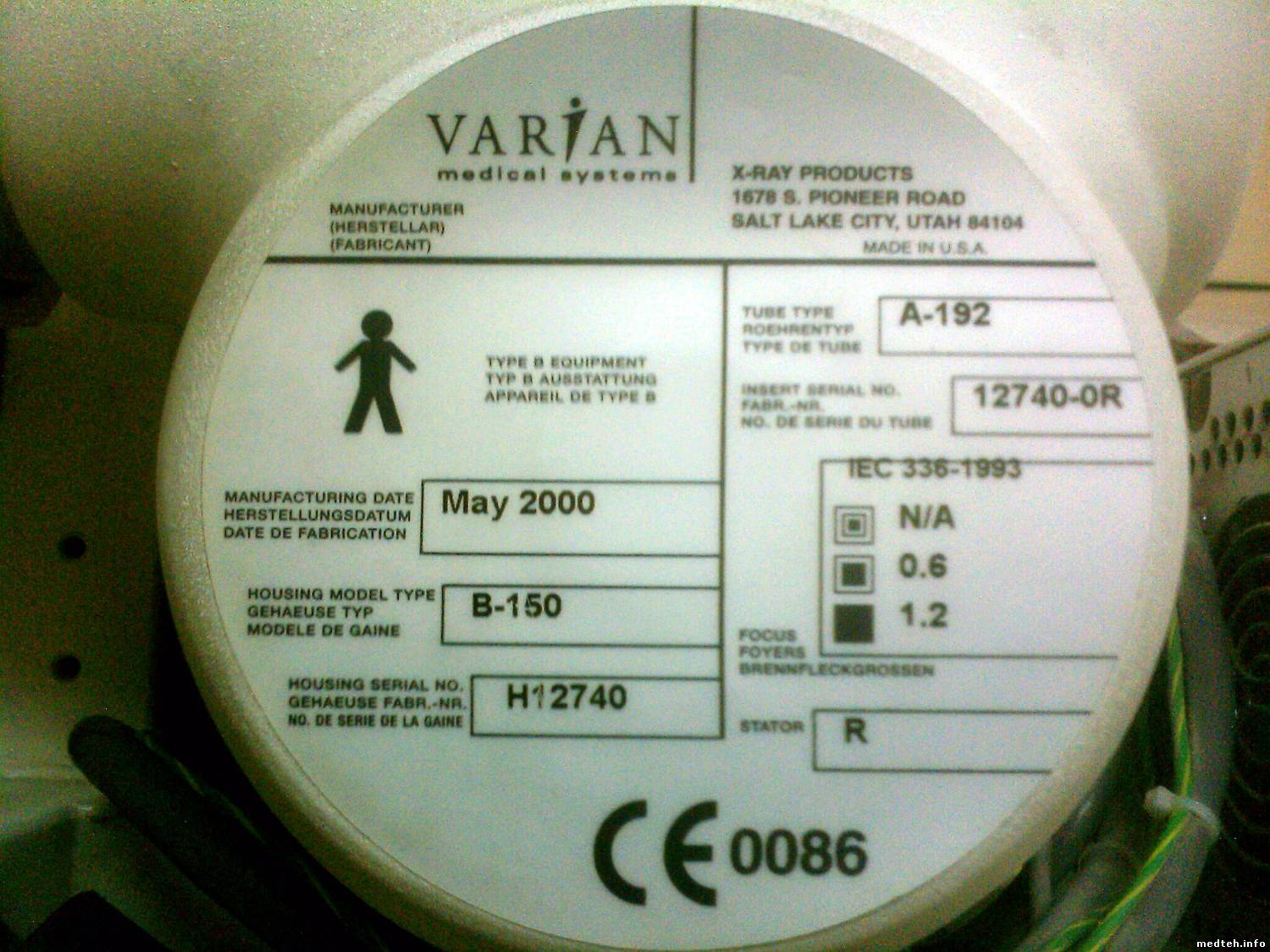

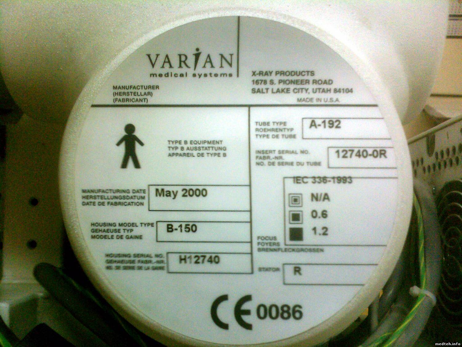

Здравствуйте , такой же аппарат , выдает ошибки 23, 22 через раз. Стойка и силовой шкаф TREX , пульт управления TM-50, как понял из документации - ошибки по скоростному разгону. Есть ли возможность переключить разгон на обычный или на проверку подцепить другую трубу. На данный момент стоит труба Varian(на фото).

рентгентехник
"HightSpeed" включается в зависимости от выбранного режима (мощности). Определить мощность, при котором включается "HightSpeed'' можно наблюдая за индикатором "Tube Load" на пульте упрвления. Постепенно увеличивать mA, "tube load" увеличивается, потом резко уменьшается - включился режим "HightSpeed''. Если на низкой скорости анода ошибок нет, а на высокой периодически есть - то скорее всего дело в трубке. Если трубку не менять, то можно снимать на низкой скорости, уменьшив рентгенографические режимы аппарата (mA).
