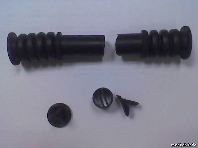

В этих насосах (подкачки фиксажа и проявителя) основная причина выхода из строя - это появление зазора между лепестками внутреннего клапана
Quote (jejya)
С насосом можно поступить так: снимаем, берем тазик с водой, всасывающий шланг опускаем в воду, на вход подаем 220 из розетки и смотрим - должен качать,
Тупо падать 220В из розетки не получится. Надо подать-снять-подать-снять.... такой вот нюанс.
А вообще вся канитель с этими насосами вот из-за этой пипки:
Рабочий клапан.
Толька как вытащить её из трубки не повредив последнюю пока не понятно, слишком мало ненужных насосов в нашем распоряжении.
Все резиновые потроха. Трубка должна быть цельной.

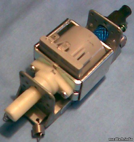

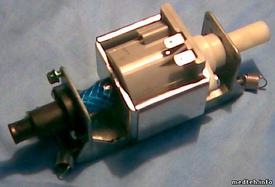

За 990 руб. купили вибропомпу "Ulka" ЕК (пластиковые штуцера) 220В 50Гц 52вт.
На столе "помучили" её в разных положениях и режимах - воздух прокачивает, воду с 1м поднимает, производительность достаточная.
По диаметру несколько больше штатной, но с доработкой платформы (с пружинной подвеской) штатной помпы устанавливается на эту платформу. При этом используется прежний всасывающий патрубок, с внутренним сечением которого новая помпа соединяется кусочком шланга.
Вопросы химической стойкости решит время. Среди достоинств следует отметить, что клапанный механизм разборный - на выходном штуцере есть лыска под ключ.
Обращаться в фирму "КофеКит" тел. 8 901 5360521.

Алекс-200Дата: Понедельник, 04.Окт.2010, 18:15 | Сообщение # 46
У вас сообщений: 1200
Выполняю обещание - "Ulka" на штатной платформе.
