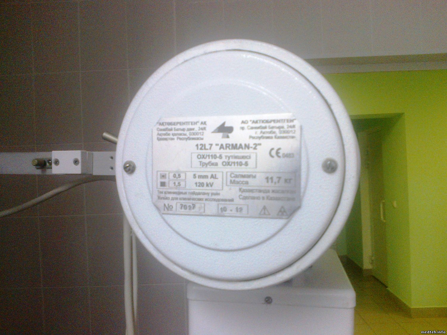

Вопрос, а можно на 12L7 Актюбрентгена поставить моноблок от 12L7 Уралрентгена?

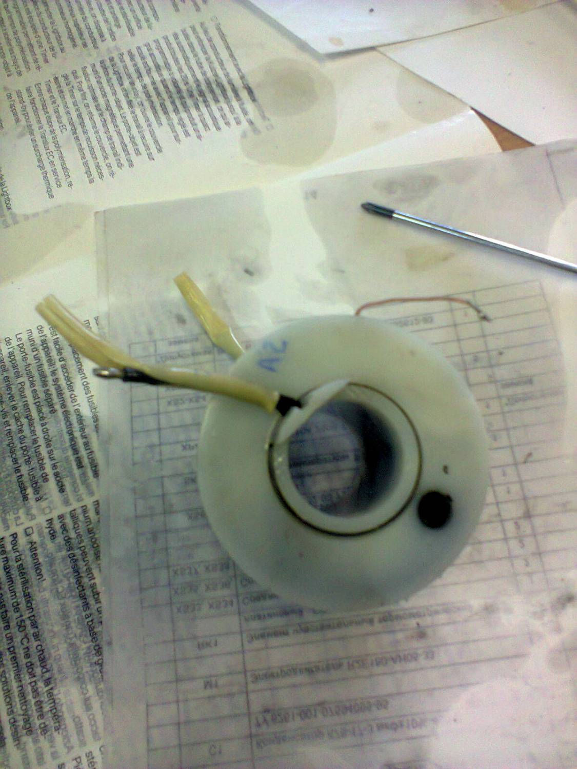

Здравствуйте уважаемы форумчане!
Хотелось бы поинтересоваться по ремонту трубки, а именно: трубка внутри кожу сместилась (пятно находиться не в центре окна кожуха), кто имеет опыт, разбирается чтоб потом собрать или это моноблок, и нужно только менять. Аппарат 12L7 Арман 2, фото прилагаю. Сам аппарат работает.
Сообщение отредактировал Ermak - Пятница, 11.Авг.2017, 09:11
ЦЕХДата: Пятница, 11.Авг.2017, 12:10 | Сообщение # 48
У вас сообщений: 262
рентгентехника
Белые ночи
Ermak, терпение и труд, всё перетрут. Странно слышать о "самопроизвольном" смещении статической трубы, скорее заводской "косяк", либо кто то уже "покрутил" biggrin Я менял анодный транс у 12Л7, Уралрентген. Всё лечится. токма не спеши и на финише под вакуум yes
ErmakДата: Пятница, 11.Авг.2017, 12:20 | Сообщение # 49
У вас сообщений: 75
В том то и дело до этого он нормально работал, скорее всего лаборанты ударили чем то или об что-то...не признаются же ведь. Щас тоже работает но пятно на трубке смещено относительно окна кожуха. Щас тоже работают но шторки не закрывают
Сообщение отредактировал Ermak - Пятница, 11.Авг.2017, 12:21

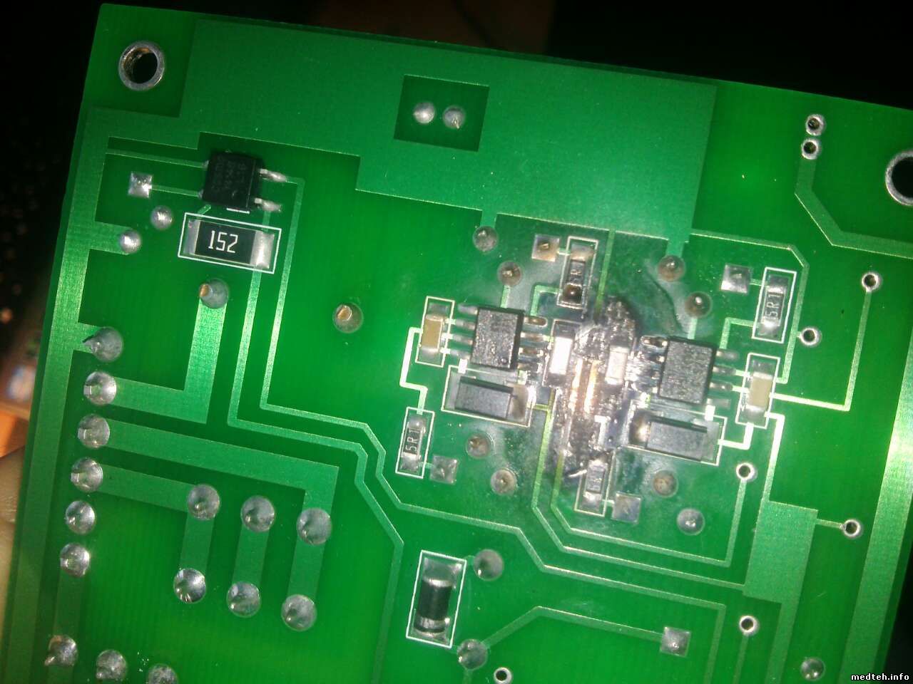

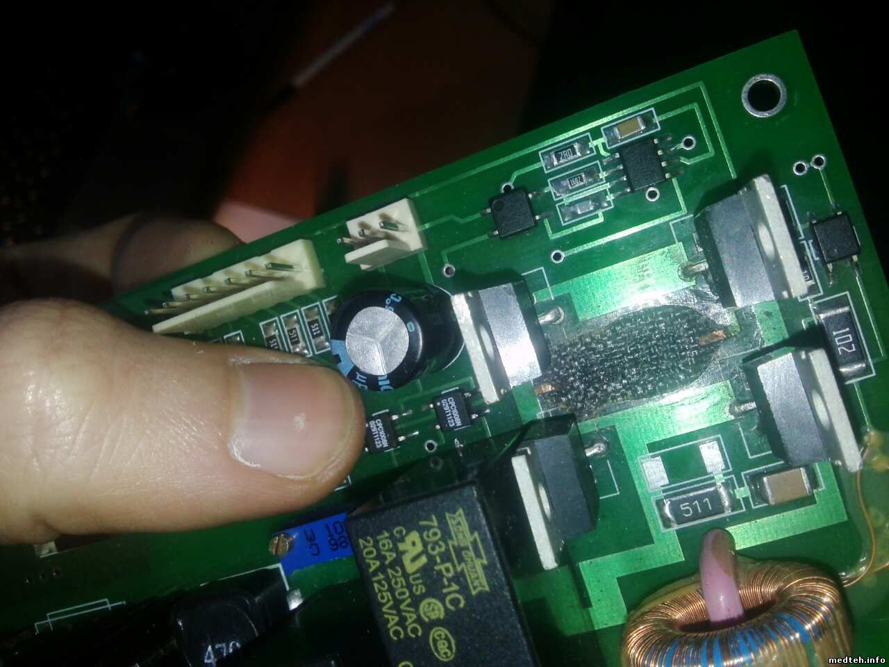

Аппарат рентгеновский диагностический переносной 12L7 сгорела плата накала А7 - 5ДП.066.811. Актюбрентген. Есть ли у кого схема. Сгорело что то сильно. Или может у кого плата под рукой есть, что там стояло?

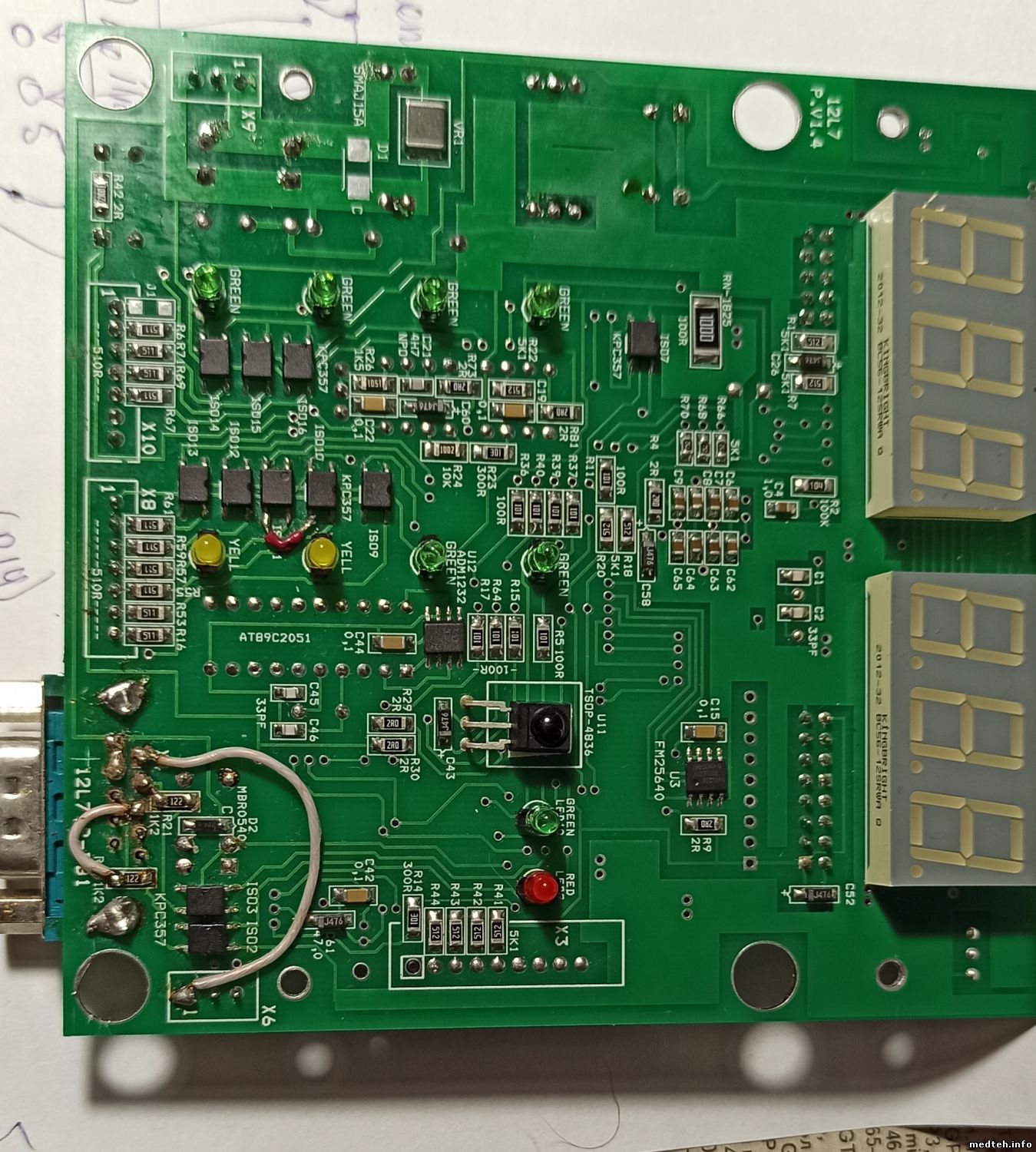

Подскажите, пожалуйста, по аппарату: "АРМАН-2" выдаёт ошибку при выполнении экспозиции. Кнопку можно держать сколь угодно. Выдаёт следующее: "ЭКСПОЗИЦИЯ ПРЕРВАНА МАС не НАБРАНЫ". При длительной задержке кнопки экспозиции на плате управления инвертора стрельнула м/с IX6R11S3T/R. Подскажите, пожалуйста, как все это устранить.

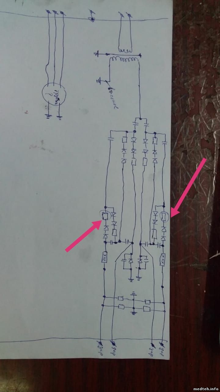

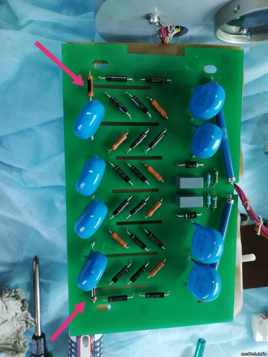

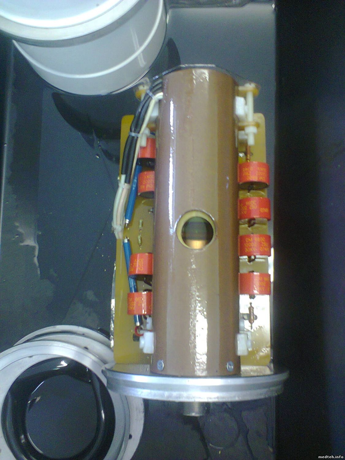

Проблема с таким же аппаратом 12L7. Сначала через раз получались снимки, то есть весь алгоритм проходит как будто снимок получился, но кно плёнка остаётся черной. За неимением усиливающего экрана, заснял на камеру телефона момент снимка, на экране видно много белых точек, но пленка такая же чёрная. После нескольких таких снимков услышал треск в трубке. Вскрытие трубки показало 2-а резистора 510 Ом 3 Вт в обрыве.
Подскажите, как теперь проверить целостность трубки, и как проверить диоды высокого напряжения на умножителе?
Очень надеюсь, что резисторы в обрыве урезали часть умножителя и после их замены аппарат заработает.

FAINTДата: Четверг, 07.Май.2020, 18:04 | Сообщение # 62
У вас сообщений: 148
Цитата dozer- ()
Подскажите, пожалуйста, по аппарату: "АРМАН-2" выдаёт ошибку при выполнении экспозиции. Кнопку можно держать сколь угодно. Выдаёт следующее" "ЭКСПОЗИЦИЯ ПРЕРВАНА МАС не НАБРАНЫ". При длительной задержке кнопки экспозиции на плате управления инвертора стрельнула м/с IX6R11S3T/R. Подскажите, пожалуйста, как все это устранить.
Смотрите разъём на плате управления. Там дорожки рвутся. Микросхему заменить. Проверить питание. Входное 12 Вольт после модуля DC-DC 5 Вольт.

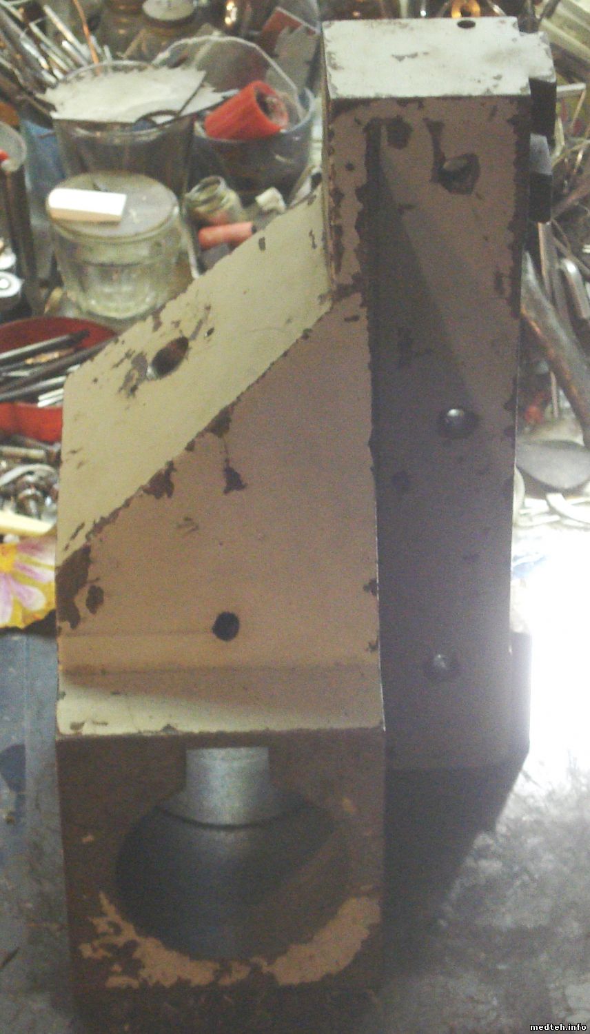

FinderSДата: Суббота, 19.Сен.2020, 12:07 | Сообщение # 64
ремонтник
Черкассы
Здраствуйте, честной народ.
Облазил весь интернет, направили к вам на Форум, типа, последняя инстанция. Если не Вы, то уже никто.
Вот досталась такая стойка: http://www.medteh.info/_fr/32/7388248.jpg
"Спецы" сказали, что от этого рентгена. Хотя возможно верить им, себя не уважать. biggrin Нужна хоть какая инфа. Вернее, внутреннее устройство самой стойки, да и какой обвес. Узнать хотя бы название, да пару фоток. Пардон за просьбу ...
Только-только с трудом зарегистрировался. И на Форуме совершенно не ориентируюсь. Так что, прошу "тапками сильно не кидаться", а просто помочь.
Движок сильно древний.
Я так понял, люди сюда и не заглядывают? Хоть скажите, что за аппарат, я уж потом сам разберусь.
И Вы думаете, что людям делать нечего, как заглядывать в пока неинтересующие их темы?
Догадайтесь хоть подождать с месячишко, за это время кто-то да и заглянет, и вне зависимости от того, написали ли Вы пост в специализированной теме (а нужно писать именно в них) или сбрендило Вам "намусорить"- создать новую тему, может быть Вам и подскажет кто-то что-то ...
Не плодите
посты-хвосты, удлиняя тему - пользуйтесь редактированием своего крайнего поста для добавления новой информации!
Фотки есть, залить не могу, только так:
9157328.jpg (264.0 Kb) · 3289622.jpg (247.4 Kb) · 6284556.jpg (218.6 Kb) · 8592043.jpg (225.4 Kb) · 7588521.jpg (160.2 Kb)
FinderSДата: Воскресенье, 20.Сен.2020, 13:41 | Сообщение # 65
ремонтник
Черкассы
http://piccy.info/view3/13986353/32b26da4eefde9e2c4623b03b653ba2f/
http://piccy.info/view3/13986354/23e87a8cb6f4b5f6359c942dfc20a97e/
http://piccy.info/view3/13986355/90325d1ca563c0828ef9b4b5f462c5f4/
может в этой ветке отзовутся и натолкнут на мысль, отчего сия стойка?
Пардон что так. фотки не берет. Выделяйте курсором и кликайте. Плиззз
Данное сообщение перемещено из темы: "Лабораторная техника на запчасти для дарения или покупки" (?!!!) на некоторое время перед его (вместе с с.65) удалением с Форум, как пример поступка, недопустимого для его участника ...

Параметры питающего устройства: 12Л7 (АРМАН-2)
-мощность питающего устройства, кВт - 3;
-частота формирования высокого напряжения, кГц - 100;
-диапазон количества электричества, мАс - 1-150;
-диапазон изменения напряжения, кВ - 40-120.
Время снимка:
при большом фокусе, сек. - 0,1-10;
при малом фокусе, сек. - 0,15-4,0;
- количество программ органавтоматики
(базовое / с расширением) - 60/760;

Рентгенология
Здравствуйте уважаемые!
почитал про 12Л7 (спасибо Senergy), короче засада получается.
На мой взгляд одни минусы:
1. ценник - терь не все потянут;
2. 100кГц питающее - в казахском исполнении, весьма сомнительно, с учетом начала производства (чем больше деталей и мозгов тем выше вероятность поломки) (взять к примеру 10Л6-11, с "цифровым" пультом, микросхемке кирдык и весь палатник стоит);
3. эргономика - пульт с органавтоматикой сложный будет в эксплуатации, да и не надо оно + дополнительные провода(будет что ещё обрывать) выносная кнопка наверняка на батарейках (100% будут забывать менять);
4. 2 фокуса - честно говоря на кой, все равно без растра качественного снимка к примеру костей таза не получить?
5. вес моноблока наверняка поболее будет т.е. цент тяжести выше, вероятность уронить повышается;
6. колесики остались маленькими т.е. перескакивать через пороги, при увеличенном весе будет сложнее, значит расколотят быстрее;
7. штатив типа "рука" - полный отстой (по словам лаборантов), неудобен в эксплуатации+моторизованный привод (пока подымется, пока опустится), да и не будут лаборанты каждый раз складывать в транспортное положение т.е. завалят наверняка.

по поводу 12Л7 не соглашусь модули там стоят не надёжные, правда видел только ранние модели
]моноблок 10Л6 запаевается на заводе постым пояльником (Топором),главное чтобы припой не попал внутрь blush
