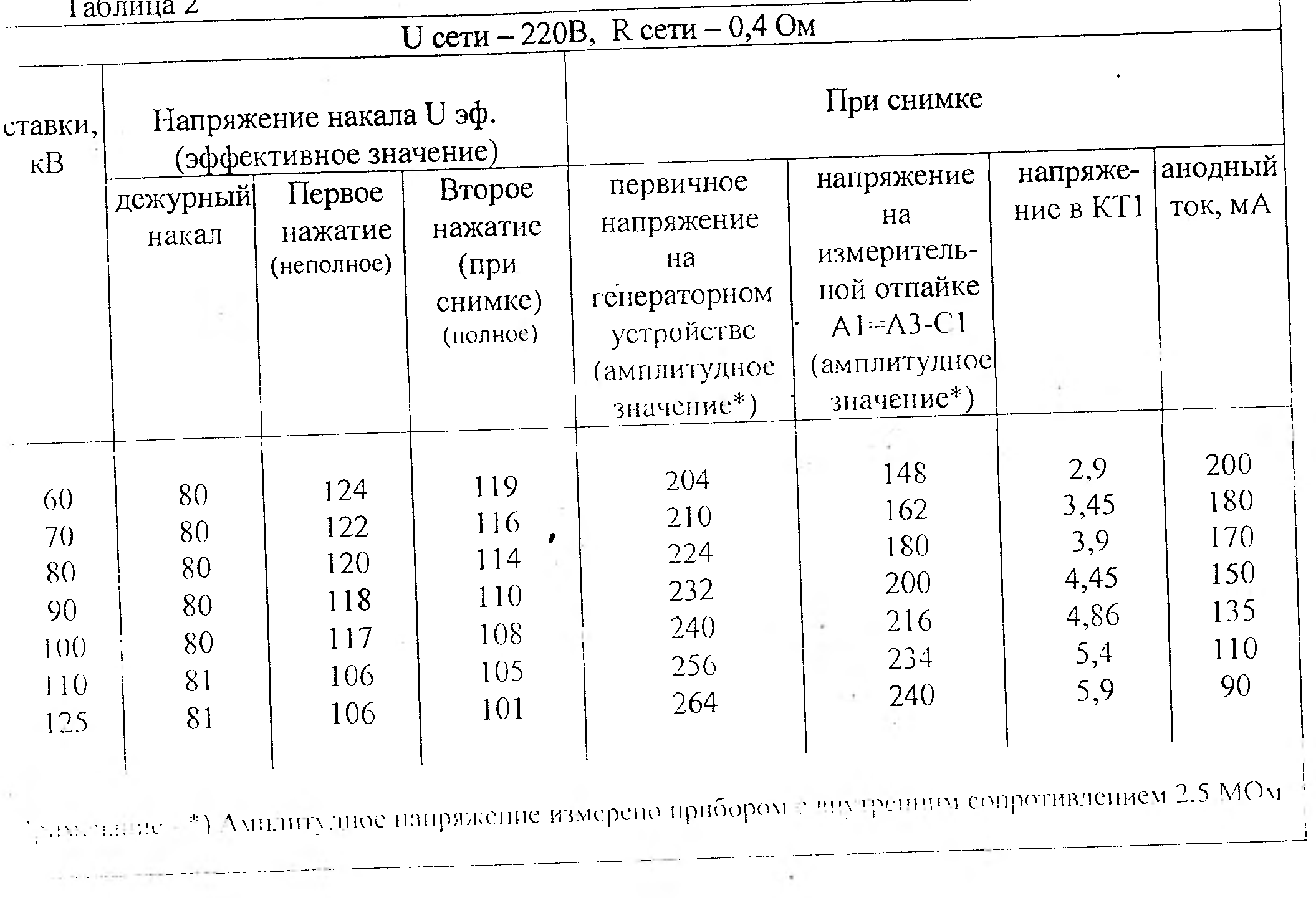

аналогичная ситуация, что делал предшественник - неизвестно.По поводу напряжения , а как же эта таблица?
Алекс-200Дата: Вторник, 07.Июн.2011, 17:17 | Сообщение # 24
У вас сообщений: 1199
Quote (ВМФ)
Обратите внимание на последний столбец таблицы, в котором обозначена величина анодного тока. При отсоединённом излучателе Ia=0 и генераторное устройство переходит в режим холостого хода.
bvm53Дата: Вторник, 07.Июн.2011, 18:49 | Сообщение # 25
У вас сообщений: 373
Quote (ВМФ)
А также обратите внимание на примечание (со звёздочкой) - " *Амплитудное значение"

Измерения проводились с подключенным излучателем, по всей видимости происходит большое падение напряжения на генераторном. Похоже в нём пробой. Кстати, как выяснилось, недавно менялся накальный трансформатор. Может его снова пробило?
