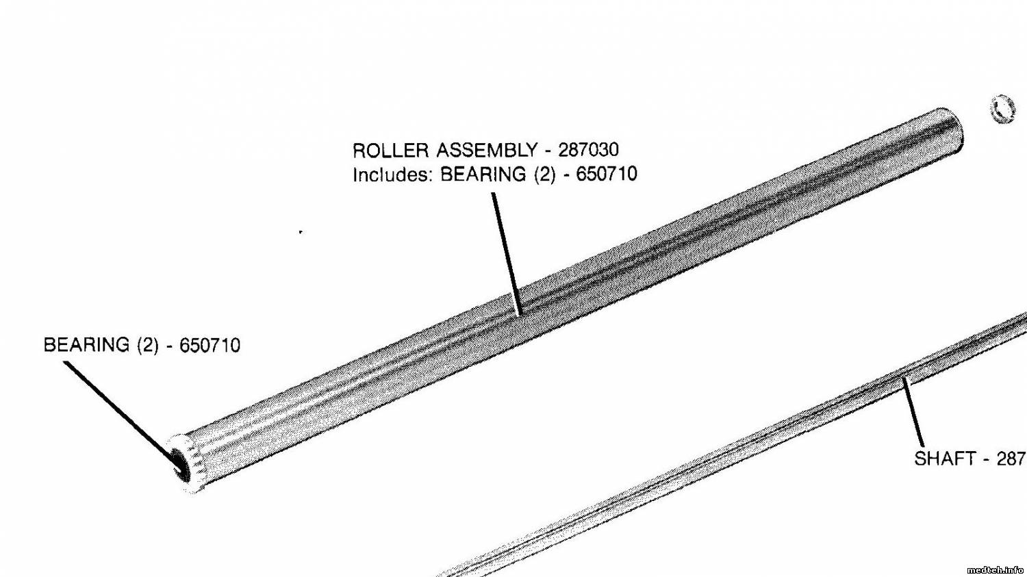

Quote (Vikey)
сфоткай шестерню для понимания
Сфоткать не могу, есть картинка. Шестерня, кажется, запрессована на вал. Как отдельная деталь не поставляется, а только в сборке с валом: Roller Assambly 650710 (включает два подшипника 650710).
Сообщение отредактировал andy8 - Вторник, 31.Май.2011, 10:43
VikeyДата: Вторник, 31.Май.2011, 21:22 | Сообщение # 4
У вас сообщений: 303
Инженер по ремонту
Нет к сожалению шестерня не такая, шестерня была расколота на 2 части , внутри оказалась пустотелой. Ее отдали токарю тот залил ее внутри эпоксидной смолой и вытачил 2 кольца из латуни которыми ее стянул.
