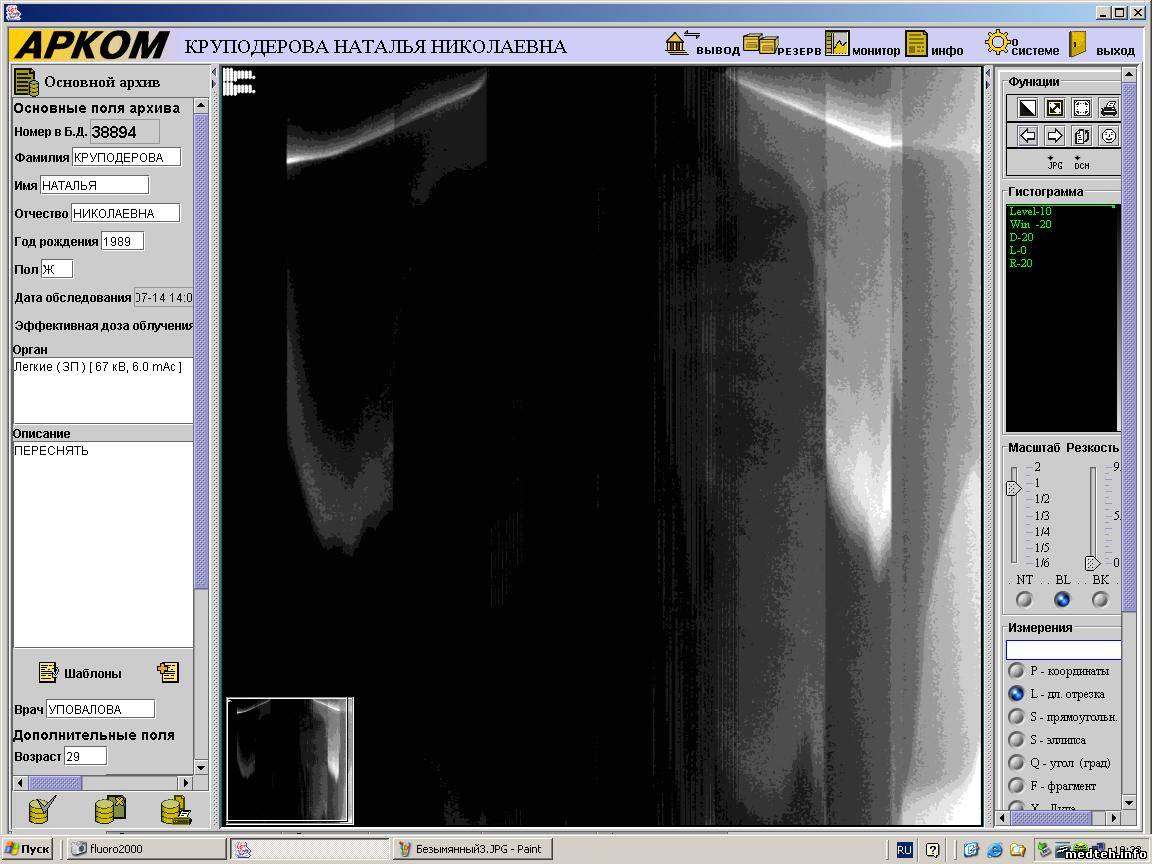

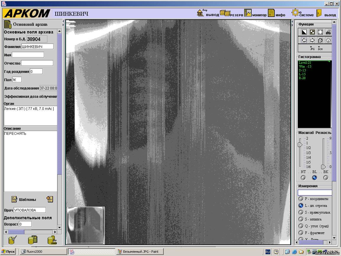

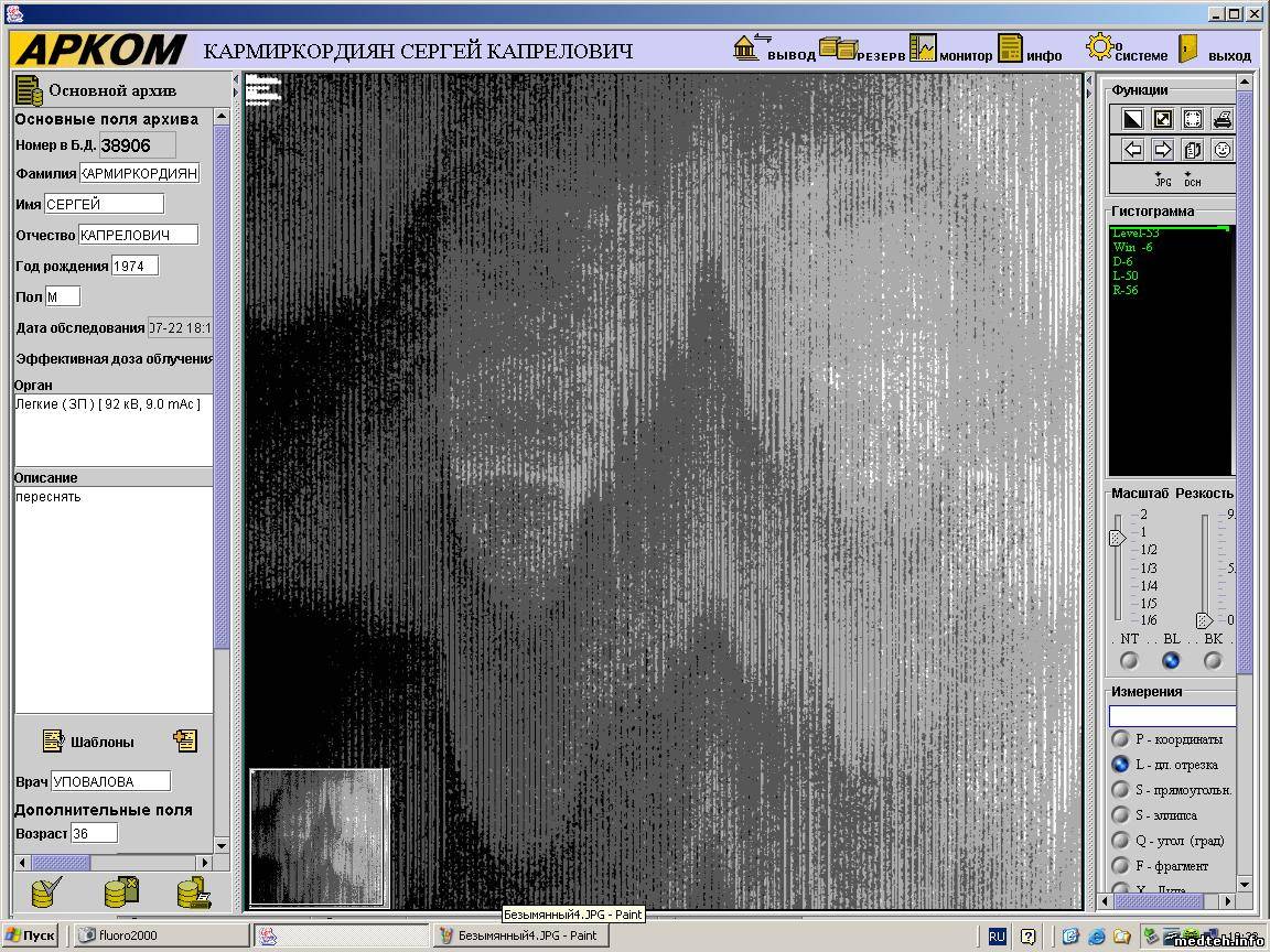

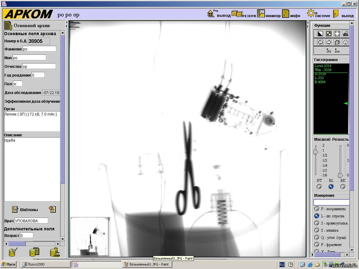

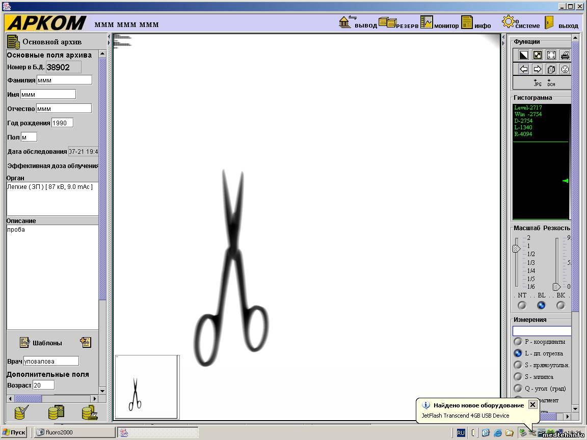

Коллеги помогите разобраться. У меня 12ФК1 делает очень странные снимки. Когда снимаю разную чушь вроде тестера, ведра с бутылочками то все хорошо. Стоит поставить человека или через фартук, то снимок полосами.Снимки смотрите ниже.
Перед этим я нашел устранил следующее дефекты:
искрение на главном рубильнике (который на стене) дефект самого рубильника, ножи не входят до конца. Замена на новый;
развалился контактор в УРП 30 по цепи питания 3х фазного выпрямителя.Замена на новый;
пробой в стакане (-) трубки по изоляторной смазке. Очистка и замена во всех стаканах.
5957252.jpg (121.9 Kb) · 9943574.jpg (114.3 Kb) · 8211937.jpg (183.2 Kb) · 5538134.jpg (261.6 Kb) · 3307179.jpg (141.6 Kb)
renmasterДата: Четверг, 28.Июл.2011, 23:16 | Сообщение # 23
Aleks216,
есть возможность проведения каких-либо процедур по настройке самой камеры ( типа плоского поля как на РЕНЕКСе)
снимки тест обьектов с изменением в сторону уменьшения или увеличения параметров снимков пробывал?
судя по параметрам Ваших снимков - от 72 до 87кВ и 7-9 МАСов и при этом меняется только плотность снимаемых объектов, снимки при таких парематрах снимка тест обьектов должны быть перебиты , а судя по снимкам можно предположить нехватка мощности дозы, как вариант - проверить КЭПы питающего, по параметрам КВ , МАСы или время выдержки проконтролировать есть чем?
РентгеномеханикДата: Пятница, 29.Июл.2011, 07:13 | Сообщение # 24
У вас сообщений: 72
инженер по рентген технике
Актобе
Очень похоже на неправильную работу видеокамеры. Если есть возможность проверить на другом аппарате блок бсф или PCI в зависимости от того что стоит и саму камеру. Большая вероятность что камера. Параметры здесь скорей всего не причем так как часть снимка видна. и на снимке с ножницами тоже что-то видно нехорошее. попробуй 1) коррекцию системы сделай под уставками ключик надо нажать. и 2) в файле скопия сет работу с маской 0 поставьте. Если не поможет то точно камера или блок.
Aleks216Дата: Пятница, 29.Июл.2011, 08:13 | Сообщение # 25
У вас сообщений: 58
Quote (renmaster)
Aleks216,
и есть возможность проведения каких-либо процедур по настройке самой камеры ( типа плоского поля как на РЕНЕКСе)
до этого занимался всегда 12Ф9, прографы, просканы, ренексы, а с этим Флюаркомом дело не имел. Так что буду очень признателен если кто даст методику по настройке самой камеры.
Quote (renmaster)
сегодня возьму с собой тесты для контроля динамического диапазона КДД-1, и тест контрастной чувствительности ТКЧ-03К. Снимки выложу.
Quote (renmaster)
Про нехватку дозы у пеня есть тоже предположение, но фактически при снимке флюорисцирующий экран "пилает" очень хорошо. Сегодня буду проверять параметры. Вчера перед уходом замерил, что U задания соответствует 1В:20кВ но присутствует какая-то "борода". Сегодня продолжу измерять.
Quote (Рентгеномеханик)
Такой возможности нет.
Это совсем не радостно!
В этом месте я вообще не понял, есть ли у кого методика? Дайте познакомиться, а то не хочется тыкать на угад, хотелось бы понимать для чего то да это....
Сообщение отредактировал Aleks216 - Пятница, 29.Июл.2011, 08:15
РентгеномеханикДата: Понедельник, 01.Авг.2011, 08:25 | Сообщение # 26
У вас сообщений: 72
Актобе
Quote (Aleks216)
Производится для снятия лишних помех, а 2-ое маску убрать. маска улучшает качество снимка, и без нее более ясно видно в чем дело.
Quote (Aleks216)
В этом аппарате имеется автоматическая корректировка снимка, все изменения видны в основном на диаграмме справа от снимка. В этом большой плюс этого аппарата.

Спасибо всем! Отправил в Москву ПОНИ на ремонт. Сказали что сдохла ПЗС-матрица TF 3020 M (фирма Филипс). Надо менять а где взять такой антиквар...? Пока веду переписку с филипсом...

Aleks216Дата: Понедельник, 12.Сен.2011, 16:44 | Сообщение # 32
У вас сообщений: 58
Aleks216, а разве они сами не производят ремонт?
вот что прислал АктюбРентген цитирую:
"Ваша камера прошла диагностику.
Результат:
Вышла из строя ПЗС-матрица TF 3020 M (фирма Филипс).
В настоящее время они не выпускаются.
Без этой матрицы ремонт невозможен.
Наше резюме: если Вам удастся достать эту матрицу,
мы Вам сделаем ремонт... "
Остается наедятся на Филипс.
