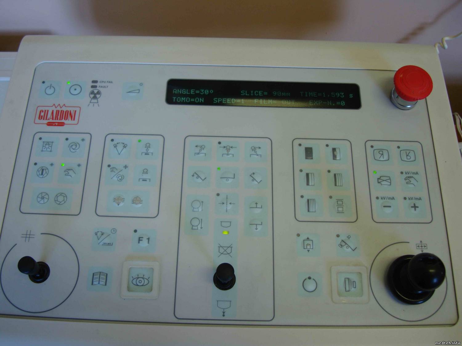

Сам ПСШ фотографировать не стал, все они в принципе похожи по внешнему виду. Пульт такой- (см. фото).

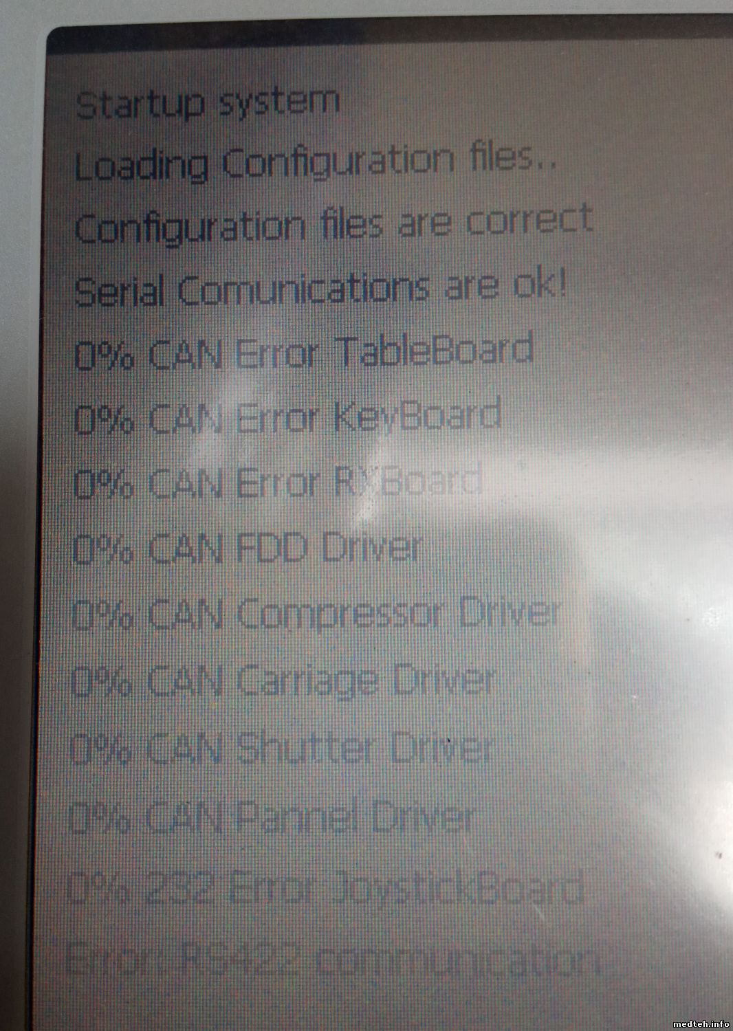

Парни, новая веточка неисправности телеуправляемого GILARDONI, модель QX/A
При включении аппарата, при прохождении тест самодиагностики, определяет ошибку канала связи RS-422 между пультом управления стола и контроллером частотных преобразователей асинхронных двигателей. Загрузка системного ПО на этом этапе останавливается, все движения стола блокируются!!!!!

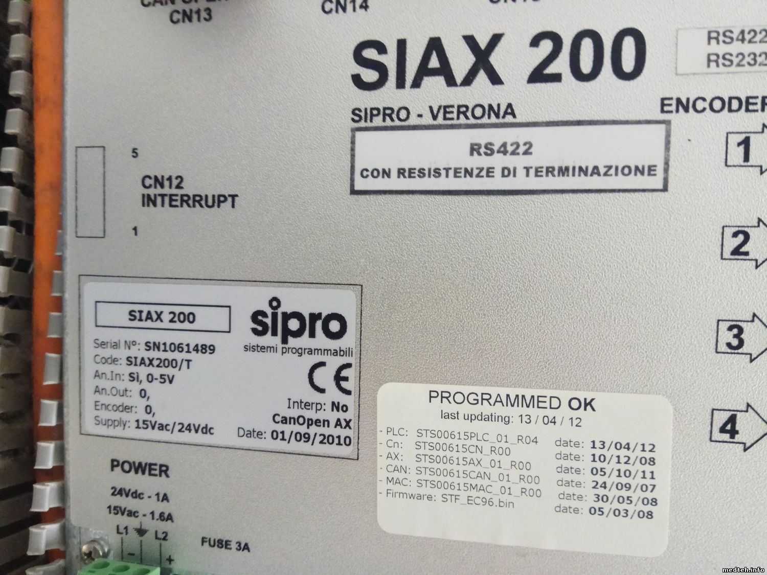

В продолжении НЕ РЕШЁННОЙ проблемы на GILARDONI "QX-A":
В ходе исследования неисправности, выявлено следующее: При включении аппарата, с прогрузкой программы пульта управления- идёт процесс самодиагностики, при завершении которого выходит сообщение об ошибке ERROR RS422 CanTableError, CAN KeyBoard, CANRXBoard всё это ведёт к блоку контроллера SIAX200 (производитель SIPRO) который не даёт команду включения эл.двигателям телеуправляемого аппарата.
Не сталкивался ли кто из Вас с контроллером SIAX200???? Как его прошивать (Есть подозрение, что прошивка слетела)
