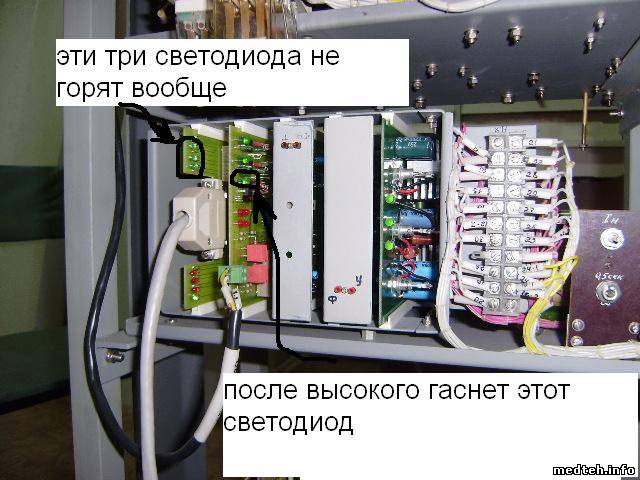

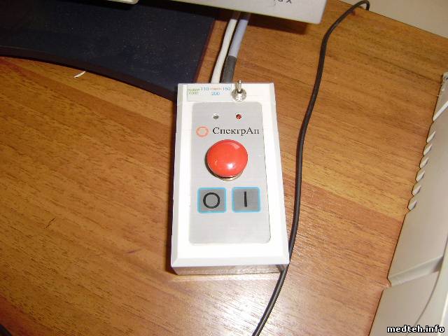

Занимаемся ремонтом аппарата АМЦР-1, производства "ТАНА"..(сам аппарат.jpg)
Описание неисправности:
1. При включении никаких ошибок не выдает.
2. Устанавливаем полный (4/4) экран, напряжение, масы.
3. При проведении снимка снимает 1/4 экрана и пишет: работа прекращена
из-за отсутсвия готовности (экран.jpg).
4. Для перезапуска аппарата требуется на маленьком выносном пульте
(пульт.jpg) нажать "0", потом "1".
При визуальном осмотре блока плат было выявлено следующее:
1. На плате связи с ПК никогда не горят 3 зеленых свеодиода
(VD8,VD9,VD10).
2. На плате измерительной (А2) перед подачей высокого горят все
зеленые светодиоды (V2-V4), после подачи высокого V4 гаснет. После
перегрузки с выносного пульта V4 снова загорается.
После прохождения осциллографом по тракту ВЫСОКОЕ на А2, тракту ЗАПУСК
ИНВЕРТОРА на А4 вышли на точку А1/Х51.22 (подготовка). Тут сигнал до
высокого =0, во время высокого =0, после высокого =0. Но! Во время
высокого кратковременный импульс +5В проскакивает, и после этого
отрабатывется схема отключения реле А2/KV3, которая и гасит зеленый
светодиод А2/VD27.
Вопрос: что должно быть на точке А1/Х51.22? Должен ли проскакивать
короткий пятивольтовый импульс?

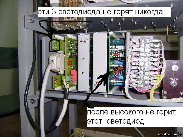

Извиняюсь, в одном фото обвел не тот зеленый светодиод. Прикрепляю корректный файл с фото.
shnyder777Дата: Среда, 06.Июл.2011, 08:36 | Сообщение # 3
У вас сообщений: 64
Брянск
Вопрос снимаю. Аппарат сделал. Причина неисправности: плата А2, транзистор VТ3, КТ503Д. Уплыли параметры. Некорректная реакция на сигнал на базе транзистора.

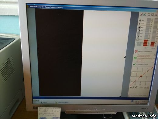

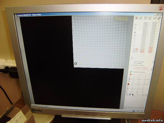

Иногда нарушается "синхронизация" делителя пучка и приёмника.
Т.е. дырка излучателя не совпадает с принимаемым квадратом.
Может все 4 отснять нормально, может два с изображением два без, может вообще чёрный квадрат выдать.
Проявление не систематично.
Дайте идею или вдруг кто сталкивался на практике.

Присоединяюсь к Jugene, делает снимки но все в разных квадратах, нет точного снимка (разбрасывает как хочет)!? Посоветуйте пожалуйста!

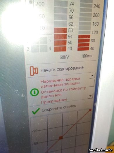

АМЦР-1 СпектрАМ, вопрос похожий на предыдущий, только проблема немного другого плана, "синхронизация" делителя пучка и приёмника совпадает, но в программе не определяются 2 и 3 квадраты. Пишет ошибку нарушения порядка измерении позиции, остановка по таймауту двигателя.При этом снимки проходят только правой части двух областей по вертикали (1 и 4). 3 и 2 области не снимает. Когда жмешь в программе выбор позиции, то приемник перемещается хаотично, вместо 1 позиции на 4 и тд. 2 и 3 не определяет вообще. Инженеры с завода подсказали проверить правильность работы платы , на которой отображена индикация, там загораются попарно светодиоды, когда приемник находится в той или иной позиции, это все работает, то есть в аппарате получается все исправно. Кто -нибудь если сталкивался с такой проблемой отпишитесь пожалуйста. Прикрепляю фото с результатом съемки и ссылку на видео https://yadi.sk/i/KgoEap-T3WPwi6 как ведет себя аппарат при выборе позиции.
