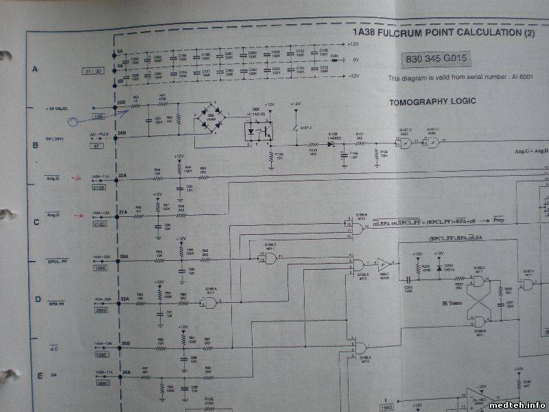

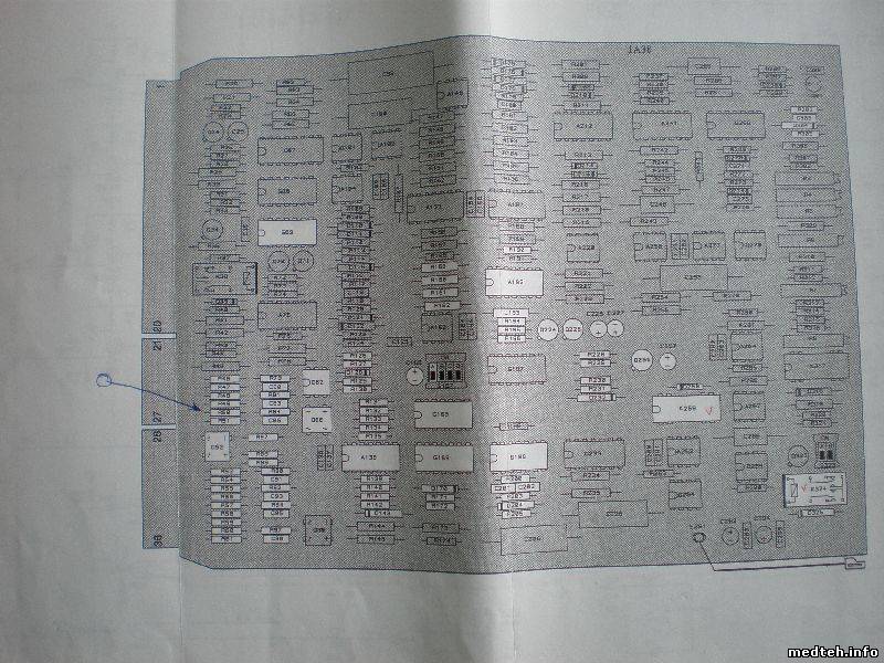

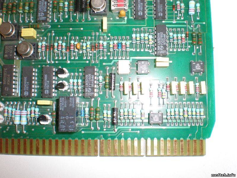

Плата управления в стойке рядом со столом А38: вышел из строя резистор на 1к 0,25 ватт, причем по-хитрому. на холодную звонится нормально, после установки на место работает 5-10 мин, потом поерестает работать и при измерении показывает обрыв. после замены все работает. где и какое точно не скажу так как сейчас под рукой нет ни платы ни схемы, как доберусь до чего нибудь из них скажу точно.
gloottДата: Суббота, 16.Июл.2011, 22:36 | Сообщение # 5
У вас сообщений: 35
ведущий инженер
схема и плата резистор (R50)
