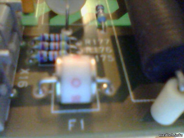

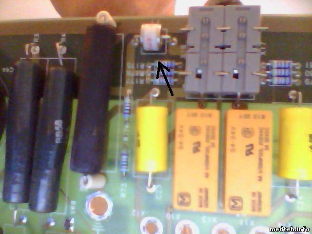

аппарат почти год стоял без питания.может слетели настройки,кто с такой проблемой сталкивался,подскажите пожалуйста!снимок проходит,но очень короткий,а скопия вообше не включаеться,только треск в платах D100.D110не понятно что именно трещит во время включения скопии.подскажите пожалуйста что это за деталь?и как прозваниваеться?

serg7vetrДата: Понедельник, 25.Июл.2011, 11:09 | Сообщение # 4
У вас сообщений: 225
волгоград
Судя по обозначению F1 это пердохранитель.
AlexiumДата: Понедельник, 25.Июл.2011, 12:51 | Сообщение # 5
Судя по внешнему виду это газоразрядник, на нем маркировано напряжение срабатывания.
http://www.dialelectrolux.ru/catalog/arresters/index.html
artem_skalackiiДата: Понедельник, 25.Июл.2011, 19:26 | Сообщение # 6
У вас сообщений: 147
Актюбинск
да!это газоразрядник.он не приделах,он ни как не прозваниваеться.дефект в генераторе.определился!спасибо ребята!
