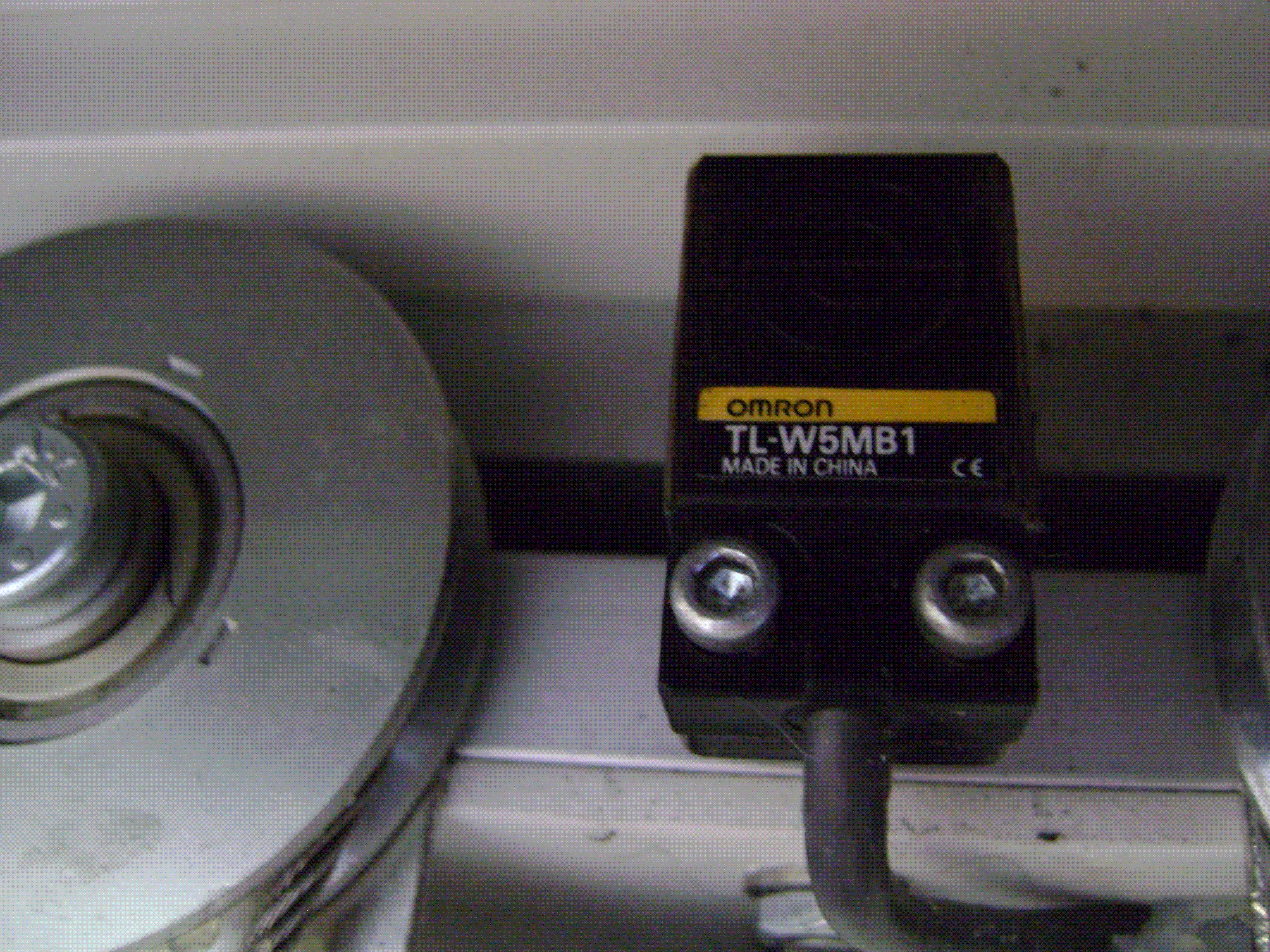

Quote (pashinvi)
Есть вопрос для знающих людей этого аппарата!!!! Проблема определения размера кассеты, т.е. когда вставляешь кассету на пульте может отобразиться "???" или если кассета 24х30 то может написать 35х35, 18х24. Что делать не могу понять, а главное, что проблема не постоянная. А насчет скопии и слета EEPROM можно поподробнее? Заранее всем благодарен.
Присоединяюсь к этому вопросу, насколько знаю определение форматов происходит по замеру времени срабатывания хитрого индукционного датчика в ЭСУ при постоянной скорости загрузки кассеты, описывать всю работу небуду документаха вроде есть в хранилище, короче или врёт датчик, или скорость не постоянна, или
Quote (pashinvi)
Проблемы с
Quote (forkan)
При нажатии на педаль скопии на мониторе высвечивается номер нажатия(А1, А2 и т.д.) до тех пор пока не выключишь аппарат. Все это есть, нет главного самой скопии, хотя в самом питающем алгоритм соблюдается( есть светодиоды). на пульте управления ни звуковой, ни световой сигнализации нет.
тоже имеются и я грешу именно на энтот датчик.

Предистория.Вызвали по неисправности кассетоприемника,заклинило.Начали снимать на стойку.Приехал,посмотрел,не двигается и в моторе,синхронно с реле в блоке интерфейсов,что-то позвякивает.Оказалось 24 вольта пытается подать на тормоз мотора для растормаживания.Предположил неисправность логики или потенциометра.Снял тормоз с мотора для проверки механики,передернул платы интерфейсов.Без тормоза заработало,заменил соленоид.Все нормально заработало казалось,однако снимки идут ,а режим флюро не включается,экраны темные,высокого нет,как нет и каких-либо ошибок,ротор раскручивается,генератор пищит,тока нет,киловольты регулируются,как настоящий,но не работает.Описание очень мутное.Может кто сталкивался,не могло из-за перевода в режим стойки такого произойти?Или совпадение или я накосячил в платах,когда ковырял.Далеко ездить,а надо -договор.Повторяю-на кассету работет,флюро нет.
janekДата: Вторник, 09.Апр.2013, 21:07 | Сообщение # 15
У вас сообщений: 108
инженер-электроник
москва
Решено.Сбился потенциометр,кассета не доезжала до концевого датчика.
