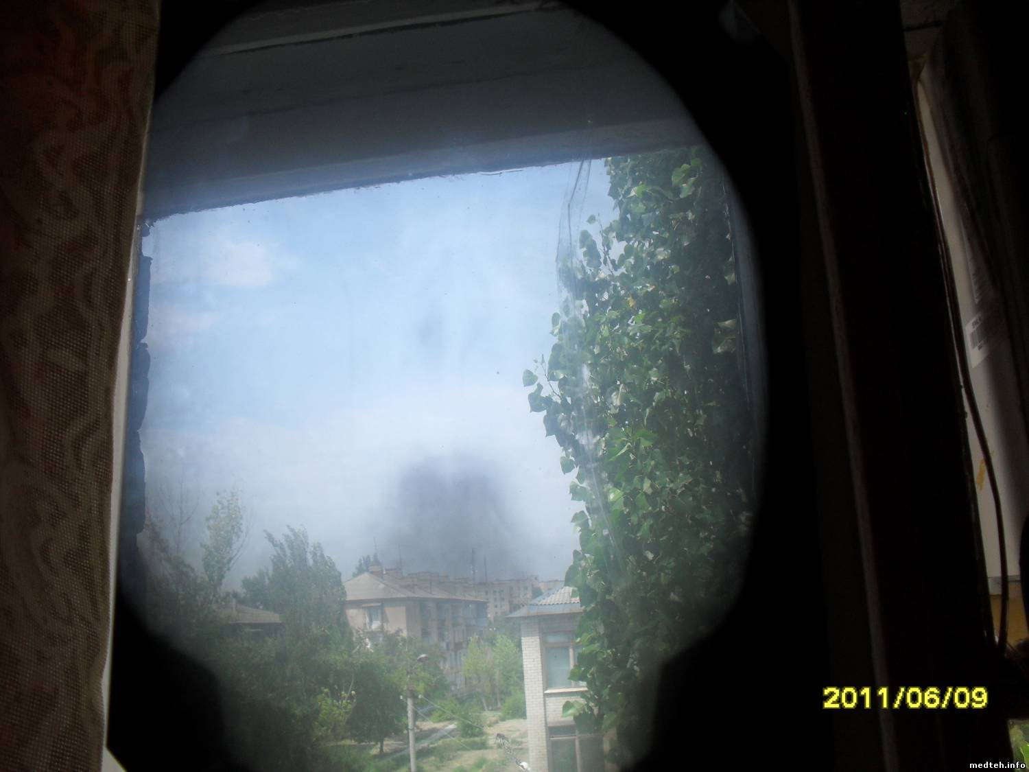

Александр86Дата: Среда, 03.Авг.2011, 12:25 | Сообщение # 13
У вас сообщений: 155
работоспособность аппарат в норме.Нашел единственную проблему в реле.заменил.Сделал несколько десятков снимков аппарт работает в норме.Не понятно что с ним было.Вот фото пазухов без решетки
renmasterДата: Среда, 03.Авг.2011, 22:28 | Сообщение # 14
Александр86, снимки на "небоскоп" да еще с пейзажем впечатляет biggrin
[p.s.]поинтересуйся мнением врачей-рентгенологов по поводу просмотра снимков на окно yes [/p.s.]
ЛомастерДата: Четверг, 04.Авг.2011, 09:46 | Сообщение # 15
У вас сообщений: 195
Эл. механик ИМТ
Алтайский край
Снимок пребитый, режимы скорее всего завышены и очень, может с решеткой и получишь что то , а без решетки уменьшай режимы.
