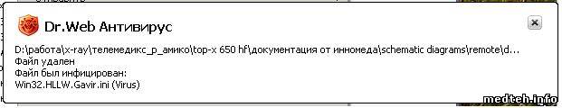

Polo11Дата: Пятница, 12.Авг.2011, 10:48 | Сообщение # 9
У вас сообщений: 582
рентген
русский
там ещё 18 инфицированных файлов
Dr.Web находит при распаковке.
будьте осторожны!
Это все файлы desktop_.ini
Сообщение отредактировал Polo11 - Пятница, 12.Авг.2011, 11:03
proff1279omegaДата: Пятница, 12.Авг.2011, 12:55 | Сообщение # 10
У вас сообщений: 217
А у меня не обнаруживает вирусы.
О файле desktop_.ini :desktop.ini — это файл конфигурации, который содержит данные настроек внешнего вида системной папки в ОС Microsoft Windows: значок, цвет текста, фоновый рисунок и т. д.
TOP650Дата: Пятница, 12.Авг.2011, 13:29 | Сообщение # 11
У вас сообщений: 28
Проверил свежим авастом. Ничего не нашёл. Но удалите файлы если гложут сомнения. Они конфигурационные. На работу не влияют. И проверьте уровень защиты установленный в докторе вебере. Случаем не максимально параноический?

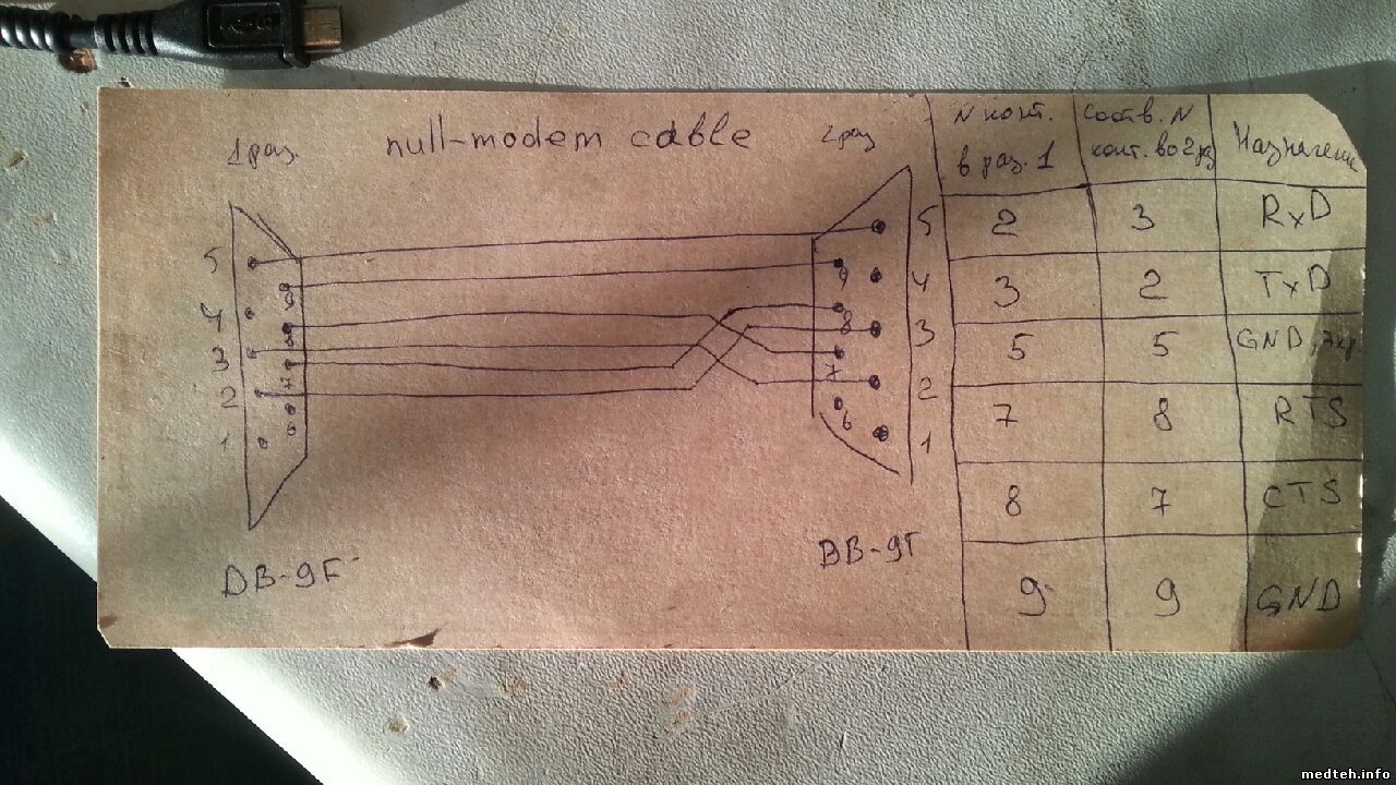

ErmakДата: Среда, 17.Дек.2014, 14:08 | Сообщение # 23
У вас сообщений: 75
Здравствуйте коллеги!!! Не стал создавать новую тему, хотелось бы уточнить по программированию питающего TOP-X 650. Какой там идет кабель для соединения с компьютером (com-com ), если можно фото плиз. В сервисный режим не могу зайти, может что не так делаю или подсоединяю.
Сообщение отредактировал Ermak - Среда, 17.Дек.2014, 14:23
speshlistДата: Вторник, 23.Дек.2014, 14:08 | Сообщение # 24
У вас сообщений: 215
рентген, служба крови
Вологда
Схема кабеля есть в инструкциях, потратьте время свое, а не наше, и найдете. С каждым аппаратом идет вся документация на дисках и тут есть. В сервис тоже написано там же.
ErmakДата: Воскресенье, 28.Дек.2014, 14:09 | Сообщение # 25
У вас сообщений: 75
Спасибо, я и так много времени потратил на поиск, хотел просто уточнить. У меня Два питающих и ни одного нету полной документации, а про диски я вообще молчу...
medplusДата: Воскресенье, 28.Дек.2014, 22:11 | Сообщение # 26
У вас сообщений: 319
специалист
Орёл
Обратитесь в сервис на АМИКО-дадут любой ответ на весь аппарат,могут сбросить и тех. доки.
petroveechДата: Вторник, 30.Дек.2014, 14:47 | Сообщение # 27
У вас сообщений: 1072
Иженер
Вроде он.
Anakonda2aДата: Вторник, 30.Дек.2014, 20:48 | Сообщение # 28
У вас сообщений: 508
Инженер по Т.О. мед. техники
Подольск
Вообще-то этот кабель идет в комплекте с каждым комплексом. Посмотрите, может завалялся где.
kupagenДата: Четверг, 01.Янв.2015, 13:12 | Сообщение # 29
У вас сообщений: 237
Используется 0-модемный кабель. В пульте аппарата переключиться в сервисный режим. Для русской версии программы использовать WIN98, для аглицкой можно ХР. С программой, которая выложена на сайте у меня были проблемы: при калибровке трубки токи прыгали не предсказуемо. Возможно что-то не то появилось при скачивании. После "раскопок" версии, которая шла с аппаратом проблема исчезла.
