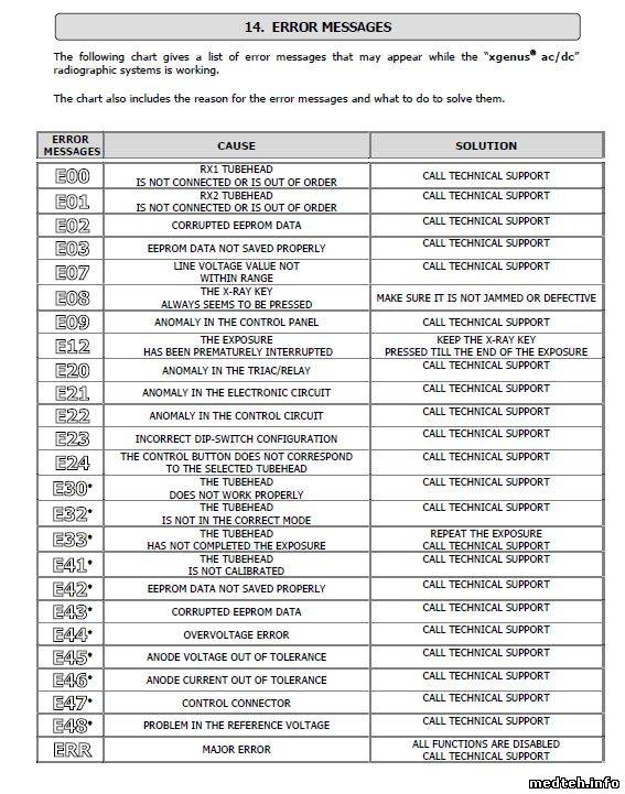

FatalДата: Вторник, 09.Авг.2011, 22:11 | Сообщение # 1
У вас сообщений: 88
При включении кнопки экспозиции, на блоке появляется ошибка e01
Кто нибудь сталкивался с подобной проблемой?
P.S>>> Где можно найти сервисную инструкцию для расшифровки кодов ошибок?
Сообщение отредактировал Fatal - Вторник, 09.Авг.2011, 22:11
AlexiumДата: Вторник, 09.Авг.2011, 22:25 | Сообщение # 2
Это?
renmasterДата: Вторник, 09.Авг.2011, 23:00 | Сообщение # 3
поверь соединение моно-блока и платы пульта-питающего и проверь конфигурацию по выбору работы с 1-й или 2-й трубкой и соответственную коммутацию
proff1279omegaДата: Среда, 10.Авг.2011, 15:24 | Сообщение # 4
У вас сообщений: 217
Кое-что есть на сайтах:
http://www.masterdent.com.ua/
http://acteonsupport.com/docs....ual.pdf
Polo11Дата: Среда, 10.Авг.2011, 20:20 | Сообщение # 5
У вас сообщений: 582
рентген
русский
Fatal, начни с простого. С кнопки переключения трубок. Как правило лаборанты жмут на 2 трубку, а если её в аппарате нет, то будет Е01.
FatalДата: Суббота, 20.Авг.2011, 12:09 | Сообщение # 6
У вас сообщений: 88
Спасибо за советы и документацию, проблему решили, действительно лаборанты нажали кнопку подключения второй трубки.

Инженер МРТ
056
Ребята, кто знает в чём причина, ошибка 07. "Величина линейного напряжения находится за пределами ......."
Где копать?
dantist34Дата: Четверг, 19.Май.2016, 16:57 | Сообщение # 31
У вас сообщений: 180
волгоград
смотри напряжение в сети либо слишком маленькое либо большое
sleskaДата: Пятница, 20.Май.2016, 12:13 | Сообщение # 32
У вас сообщений: 36
Инженер МРТ
056
dantist34 Большое спасибо за подсказку. Был хреновый сетевой выключатель на панели.
Сообщение отредактировал sleska - Пятница, 20.Май.2016, 12:56

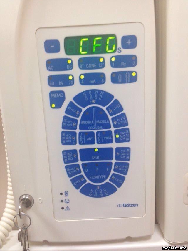

RugiuДата: Понедельник, 06.Авг.2018, 19:22 | Сообщение # 37
Инженер по ремонту мед. оборудовани
Здравствуйте! Подскажите пожалуйста, три месяца назад моноблок ударили обо что-то и образовалась трещина, масло вытекло. После этого я разобрал моноблок, устранил трещину и залил новое масло. Три месяца аппарат работал без нареканий а сейчас на напряжении 70 КВ начал выдавать ошибку 46 ( ток трубки вне допуска). Слышался несколько щелчков едва уловимых. На напряжении в 60 КВ все без проблем. Подскажите в чем может быть причина, прошивает в моноблоке или труба помирает ? Аппарат 2004г. Очень не хочется опять вскрывать гермоблок. Масло я брал от паланика siemens. Может масло меня подвело?
Заранее спасибо!
