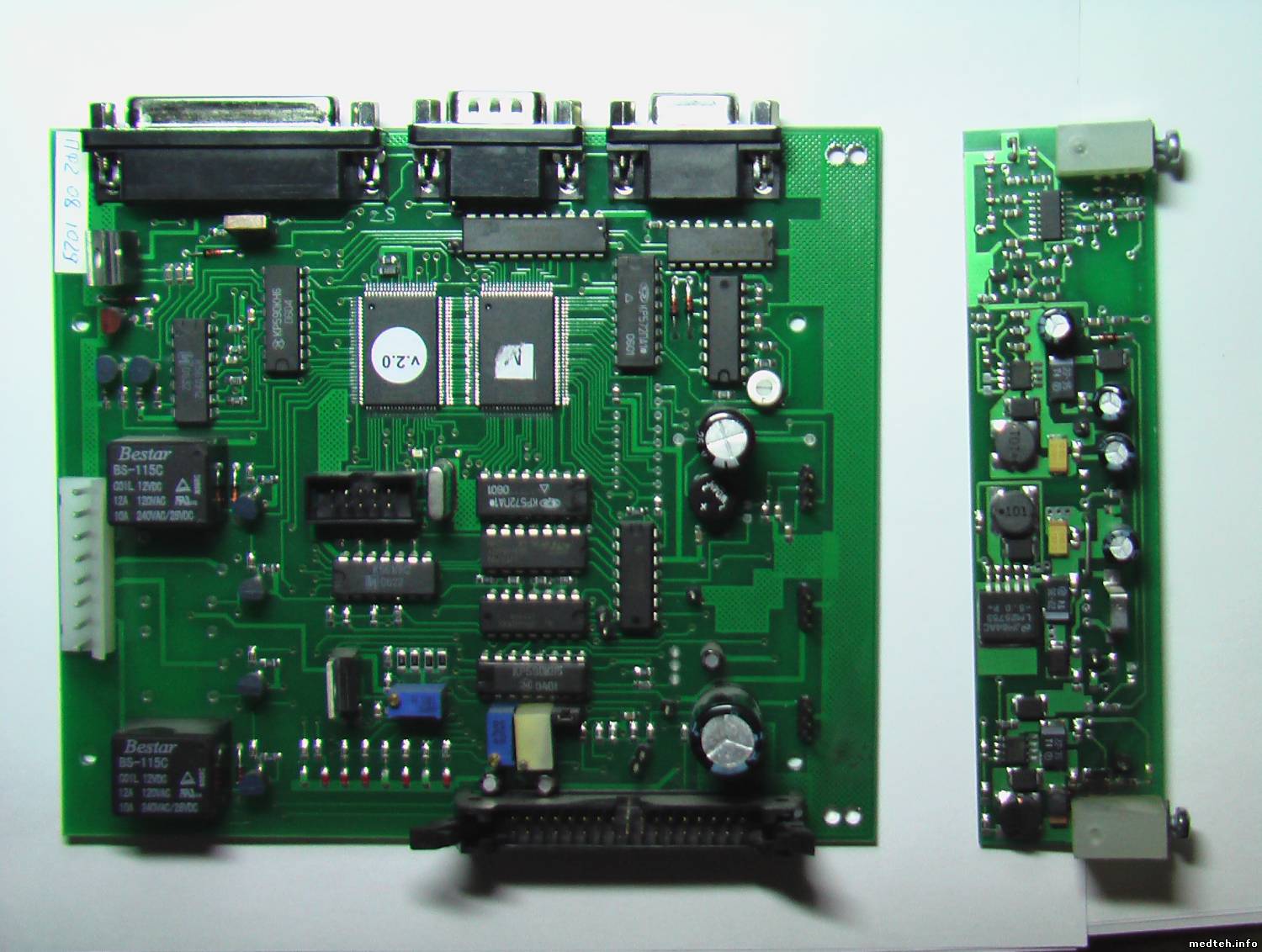

Всем привет! Прошу помощи! Выгорела часть деталей на маленькой плате прикреплённая с права к модулю контроллера управления, через разьемы DA21/DA22/DA23.В документации и на форуме нашол мантажную схему на "большую"плату и не чего про маленькую на которой погарело shok Может у кого есть схема на этот модуль. Или у кого уже так же горело?Поделитесь опытом господа!
AlexiumДата: Вторник, 16.Авг.2011, 21:48 | Сообщение # 2
По виду это танталовый конденсатор, номинал я думаю можно разглядеть, он в ненетронутой части. http://www.compitech.ru/html.cgi/arhiv/02_08/stat_52.htm
Плюс обгорело два резистора, номинал можно разглядеть.
Советую аккуратно удалить сажу ватной палочкой смоченной спиртом.
FAINTДата: Среда, 17.Авг.2011, 08:02 | Сообщение # 3
У вас сообщений: 148
Благодарю Alexium.
Технология восстановления понятна...Главное что это за блок и что вызвало выгорание-а для этого нужна схемка wink

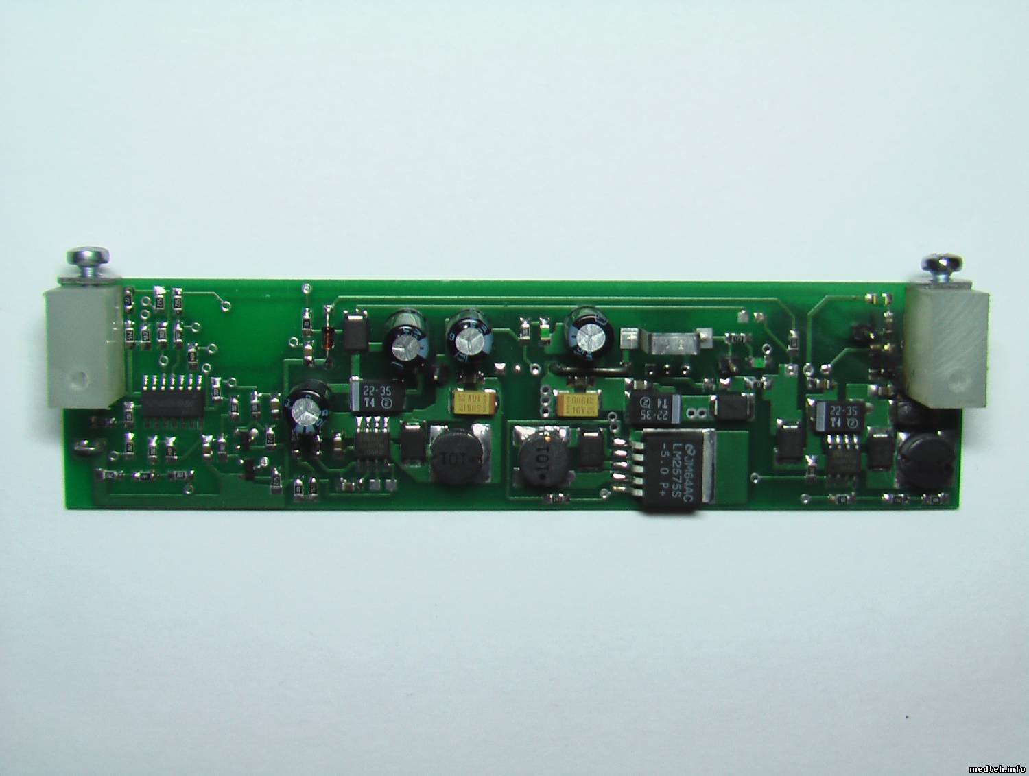

AlexiumДата: Среда, 17.Авг.2011, 16:05 | Сообщение # 4
Это блок питания. Сгорание танталового конденсатора не редкость (не держит он повышение напряжения). Советую поменять все электролиты на этой плате на качественные. Схемка здесь не нужна - четыре микросхемы в типовом включении из даташитов.

AlexiumДата: Среда, 17.Авг.2011, 22:02 | Сообщение # 6
Совсем забыл, танталовые конденсаторы сгорают с КЗ. Проверьте не пробило-ли микросхему и диод. yes
FAINTДата: Среда, 24.Авг.2011, 22:42 | Сообщение # 7
Да! Кондёр на коротыш .заменил на 100 МФ Х 16 Вольт.
Вчера установил на место....Всё работает!!! good
