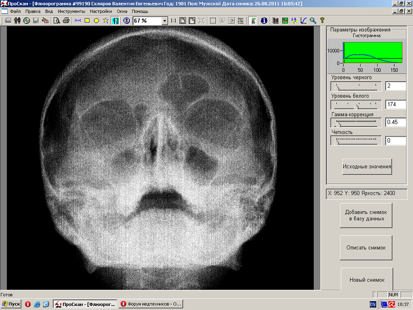

Поддерживаю ваш ответ - но всеже хотелось узнать минимальные значения - содрать - точно такого же аппарата в Харькове нет - за городом есть - но дадут ли списать вот проблема
просто получаеться на ППН большая зернистость

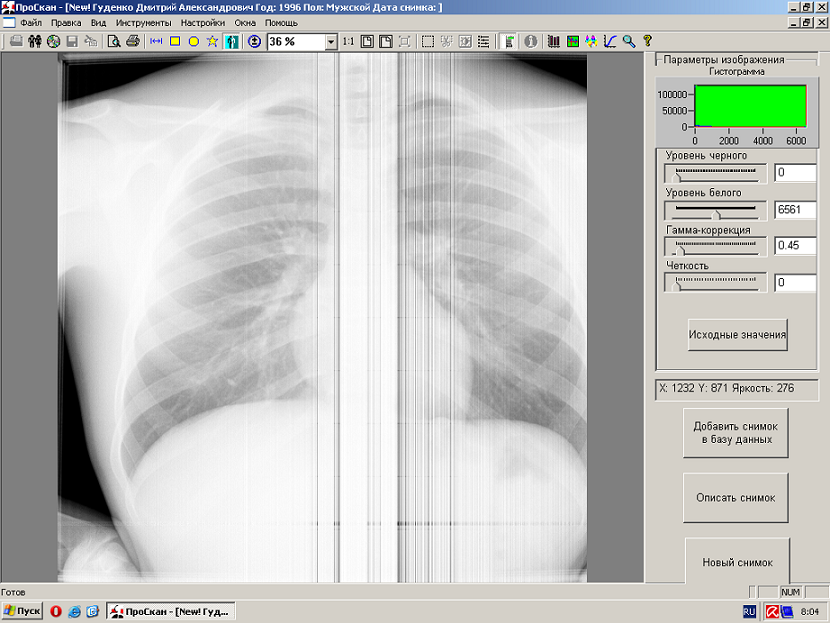

Вот примерно 1 снимок - при этом в течении дня может показать со 150 человек 3 - 5 снимков таких
Сообщение отредактировал casper07 - Вторник, 23.Авг.2011, 13:36
serg544Дата: Вторник, 23.Авг.2011, 14:40 | Сообщение # 9
У вас сообщений: 79
Менеджер
Quote (casper07)
Прикрепления: 2104140.bmp(1516Kb)
На снимке в/в пробой.
А по контуру снимка полоски - следы от рамки?

Придаточные пазухи снимают на других режимах. Достаточно 70 кВ. На форуме была темка про режимы съёмки. Коллеги выложили очень хороший справочник от Филипсов.
