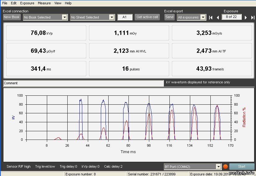

Друзья, подскажите как можно откорректировать время экспозиции на данном дентальнике. Лаборатория забраковала по причине превышения допуска по времени - свыше 10%.
AVSm_npsmrДата: Четверг, 13.Дек.2018, 14:45 | Сообщение # 15
У вас сообщений: 24
Троицк
Никак.
Время экспозиции нужно считать с учётом времени преднакала (15-20 мс) - во первых. Лаборатория могла ошибиться. (1)
Браковать по времени - сильно. Пусть замеряют рабочие экспозиции (на которых и происходит работа - пленка/визиограф (все равно больше 150 мс). Потом в гостах указано, что 10 процентов плюс 10 мс до секунды и плюс преднакала. Ссылку на нормативы, на которые они ссылаются можно? Подозреваю, что ребята "горячатся". (2)
Вот как выглядит на инфорсе замер на Эволюшене. Собственно, нужно считать время преднакала - когда появляется первый пик. Подозреваю, что "ребята" не сделали это. Если есть нужда - пишите в личку, сброшу данные по экспозиции для замеров для получения "без конфликтного" протокола.
