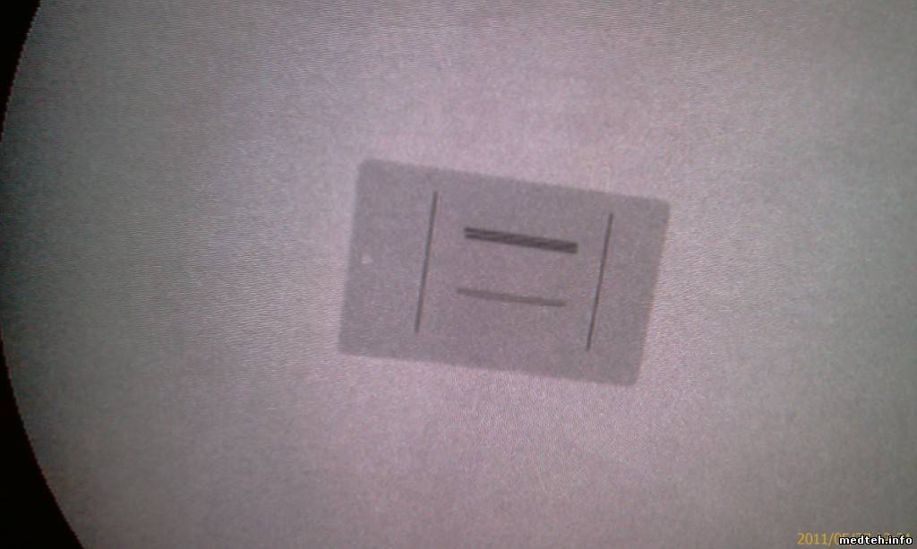

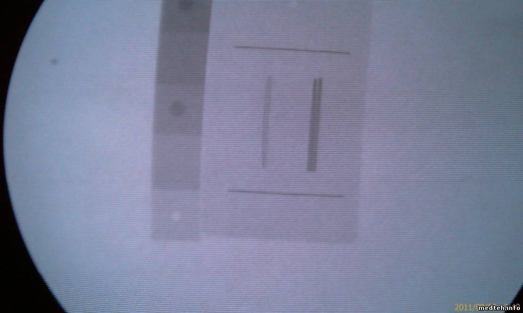

Здравствуйте специалисты. На Питерской дуге ртс612, эопы частоли садятся.? У меня аппарат эксплуатируется 10 лет и только на скопии. Малоконтрастное, серенькое изображение на самом эопе. Пзс камера отдельно дает хорошее изображение. Токи и киловольты на скопии регулируются. Кто-нибуть встречал такой эоп.
Вот изображение проводов:

Алекс, это первое что я сделал. По свечению окна эопа невозможно определить четкость, так как изображение вибрирует с частотой 25 герц, но провода я в нем увидел, а пластик невидно. Думал что-то с накалом моноблока, но пробивает 2 фартука. Врачи смотреть могут, а сдать параметры нельзя.

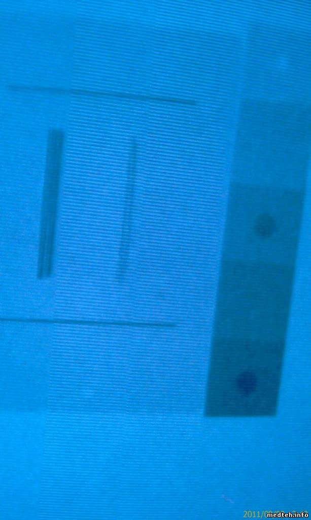

Высоковольтный источник эопа подстраивал по фокусу на изображении регулировочным резистором. Да камеру направлял через дырочку на предметы в кабинете свет и жалюзи. Изображение с четким черным и белым. Проверял эоп так:
Давал 47-50 кв 0,7 ма в ручном режиме и смотрел набор миллиметровых алюминиевых пластин. Границы перехода от 1мм- 5мм пластин не четкие.

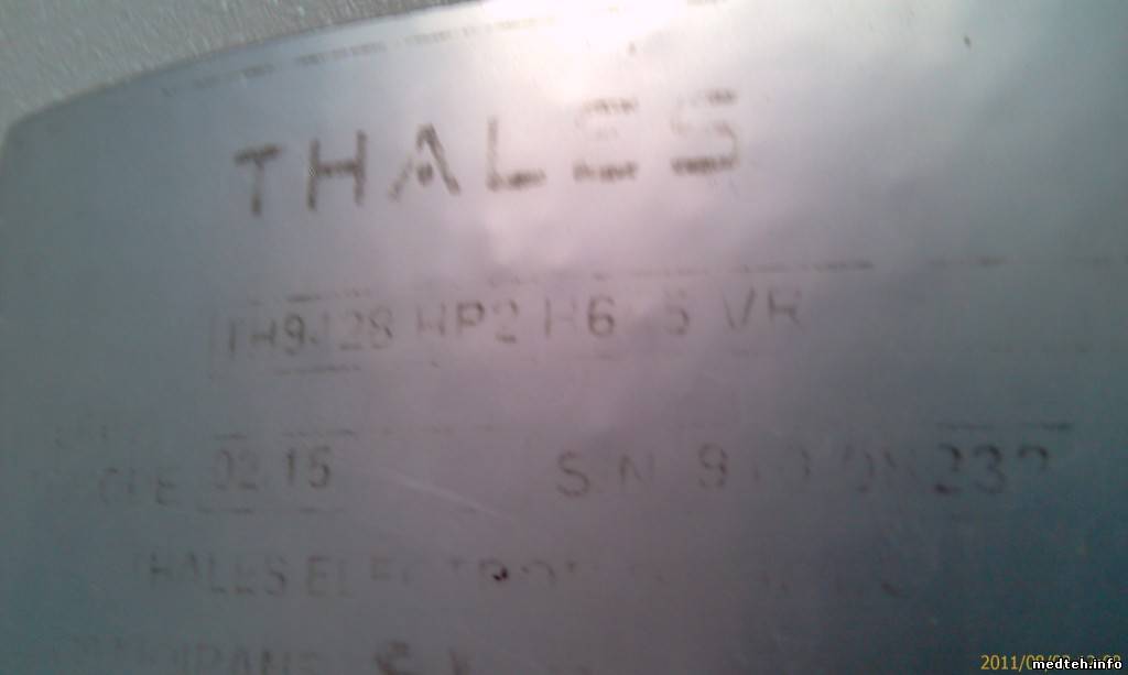

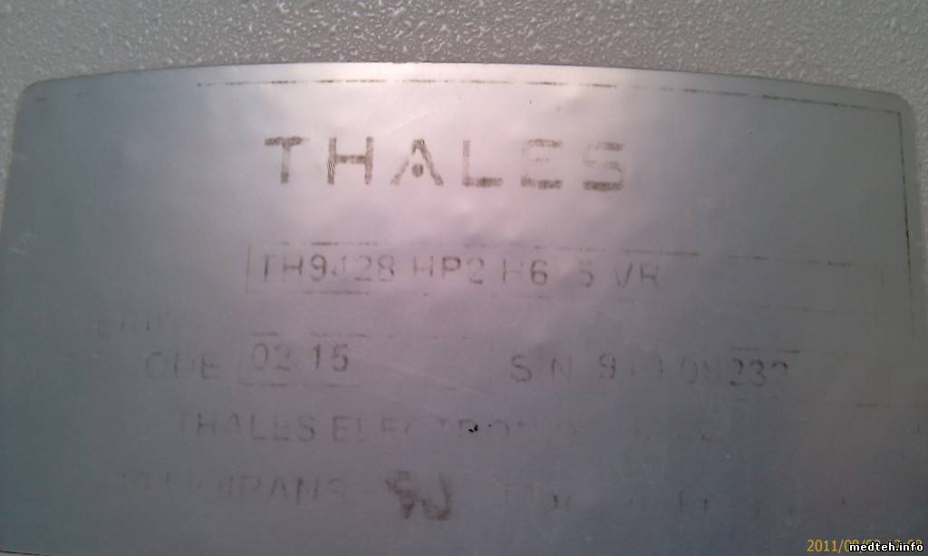

Пусть я буду выглядеть идиотом - AVAM, а какие напряжения на ЭОПе, кроме высокого, подаются с частотой 1-4-25 гц. Маркровка ЭОПа и блока питания и управления ЭОП-ом. Спасибо.

Судя по по информации ,блок питания и управления РЭОП Thales TH 9428 HP2 питается напряжением 24 В. Какие пульсации этого напряжения?
Этото РЭОП применялся в OEC9600, Arcovis-3000SCompact и т.д. Может кто вспомнит похожие случаи (тогда наберется хоть какая-то статистика).
