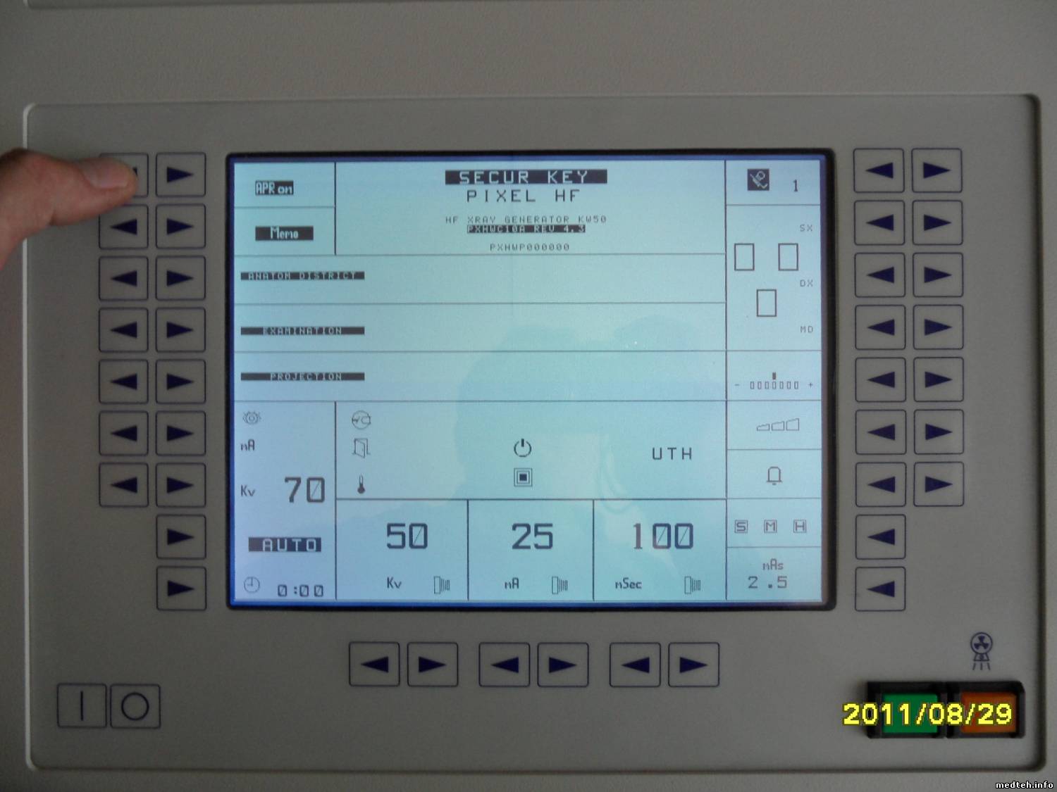

Quote (petroveech)
UTH что показывает?
100. Фото в прицепе. Сегодня прошелся по генератору очередной раз. Есть дополнения: Напряжения преднакала нет. Низковольтных питаний на нижней части генератора нет. Проверены на предмет пробоев инвертор и 3-фазный мост. Выяснено: Не включается контактор, питающий мост. Не включается реле К2, питающее трансформатор, который формирует низкие напряжения для низа генератора (AUX Transformer). K2 получает сигнал по цепи Custome drive от ключа Q1 платы PXHP25A. +5, +15, -15 на плате есть. Ключ получает сигнал от проца по цепи P04. Она то как раз и неактивна. Т.е. проц и не пытается включать нижнюю часть генератора. Интересно о чем он думает?!
petroveechДата: Вторник, 30.Авг.2011, 10:37 | Сообщение # 7
У вас сообщений: 1072
Иженер
Я бы с даласа начал в питающем.
