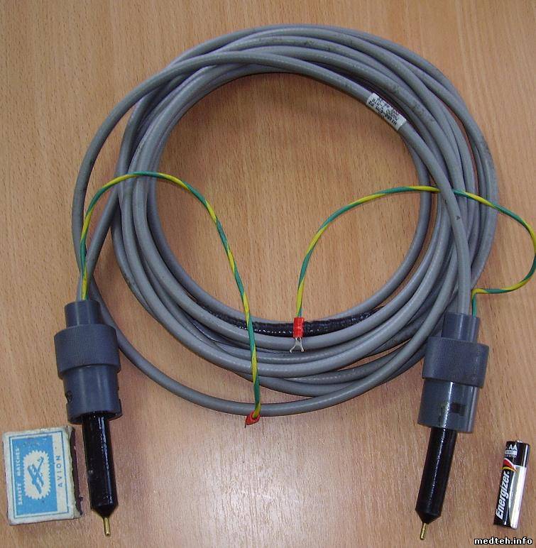

Ждем фото кабеля !
nikburДата: Четверг, 01.Сен.2011, 04:32 | Сообщение # 3
У вас сообщений: 52
Улан-Удэ
Фото кабеля

Как и чем проверяли кабель на пробой?
Пробой кабеля очень редко бывает.
В основном проблемы с наконечниками или рядом на изгибе.
nikburДата: Понедельник, 05.Сен.2011, 15:35 | Сообщение # 11
У вас сообщений: 52
Улан-Удэ
Quote (texnik)
Проверяли простым мегомметром. Сопротивление 10 ком с жилы на экран.
Следы пробоя примерно посередине кабеля.
Пробовали заделать его, вырезали примерно 30 см, спаяли и залили компаундом из канифоли и трансформаторного масла.
После 2 - х снимков аппарат опять перестал работать и мегомметр показывает уже 5 ком diablo
Нужен тонкий одножильный кабель с экраном примерно 8-10 мм диаметр.
Наконечник не разборный. Сверху пластмассовый замок. Похоже придется ломать пластмассу чтобы добраться до наконечника.

Что говорить о корректно - -не корректно, 2кВ или 10кВ, если мегомметр показывает 5 кОм, если у него даже 500В? Или вы думаете на 10кВ больше покажет? Тут основной вопрос - где взять другой кабель. Из тех, что предложил Alexium, возможно подойдёт только первый, и то возможно с переделкой разъёмов.

Если нет тонкого, то возьмите кусок обычного рентгеновского кабеля обработайте резиновую изоляцию до диаметра наконечников, из жил кабеля организуйте штыревые контакты и вставьте в стаканы с использованием силикона. Подсоединение экрана к корпусам генератора и излучателя, а также фиксация изделия в рабочем положении - задача творческая, но выполнимая.

Обычным может не получиться протащить через устройство поворота штатива трубки, я к сожалению не видел конкретно этот аппарат.

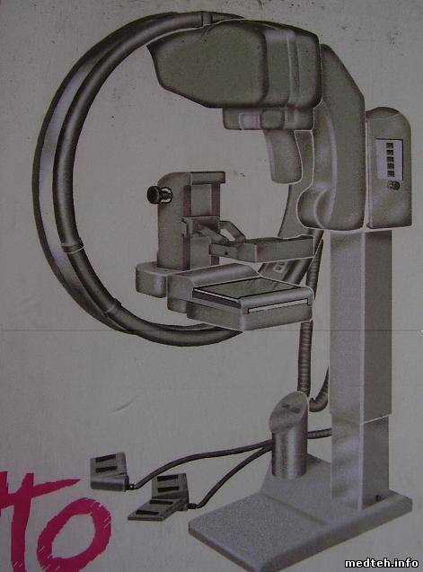

Тут картинка этого маммографа правда без питающего.

В общем трубка и кабель один в один с истровскими маммографами , кабель заказал, жду.
nikburДата: Понедельник, 22.Апр.2013, 06:52 | Сообщение # 20
У вас сообщений: 52
Улан-Удэ
Кабель все таки купили, через Интелмедтех, только 3 года прошло после первой заявки. Взяли в общем за нал, по другому что-то не очень, пришлось денежки отмывать. При чем точно такая же неисправность обнаружилась и у другого аппарата. Но второму долго ждать уже не пришлось, месяцев 7-8 всего.
Проблема обнаруживается достаточно просто. При снимке выдает ошибку 18, "No night-voltage". На плате S19\A инвертора горит светодиод Ld4. Если отцепить кабель от трубки ошибка не меняется. Если же отцепляем кабель от генератора, то другая ошибка, не помню уже точно. Диагностировали вместе на связи по телефону с Интелмедтехом.
