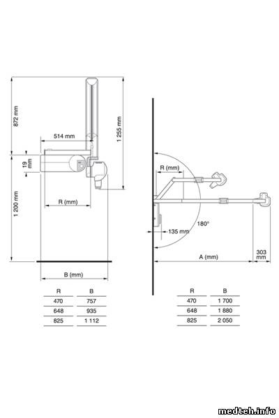

AlejandroДата: Воскресенье, 15.Сен.2013, 09:03 | Сообщение # 7
Установщик стоматологического обору
А где-нибудь на форуме есть схема монтажа этого аппарата?
Схема размещения? Схема подключения?
sloniksДата: Вторник, 17.Сен.2013, 14:15 | Сообщение # 10
У вас сообщений: 307
Вологда
С аппаратом присылают книги, на англ. и др языках, там написано и нарисовано поподробнее.. на рисунке показано не все..

МастерБаку, просто великолепно!
