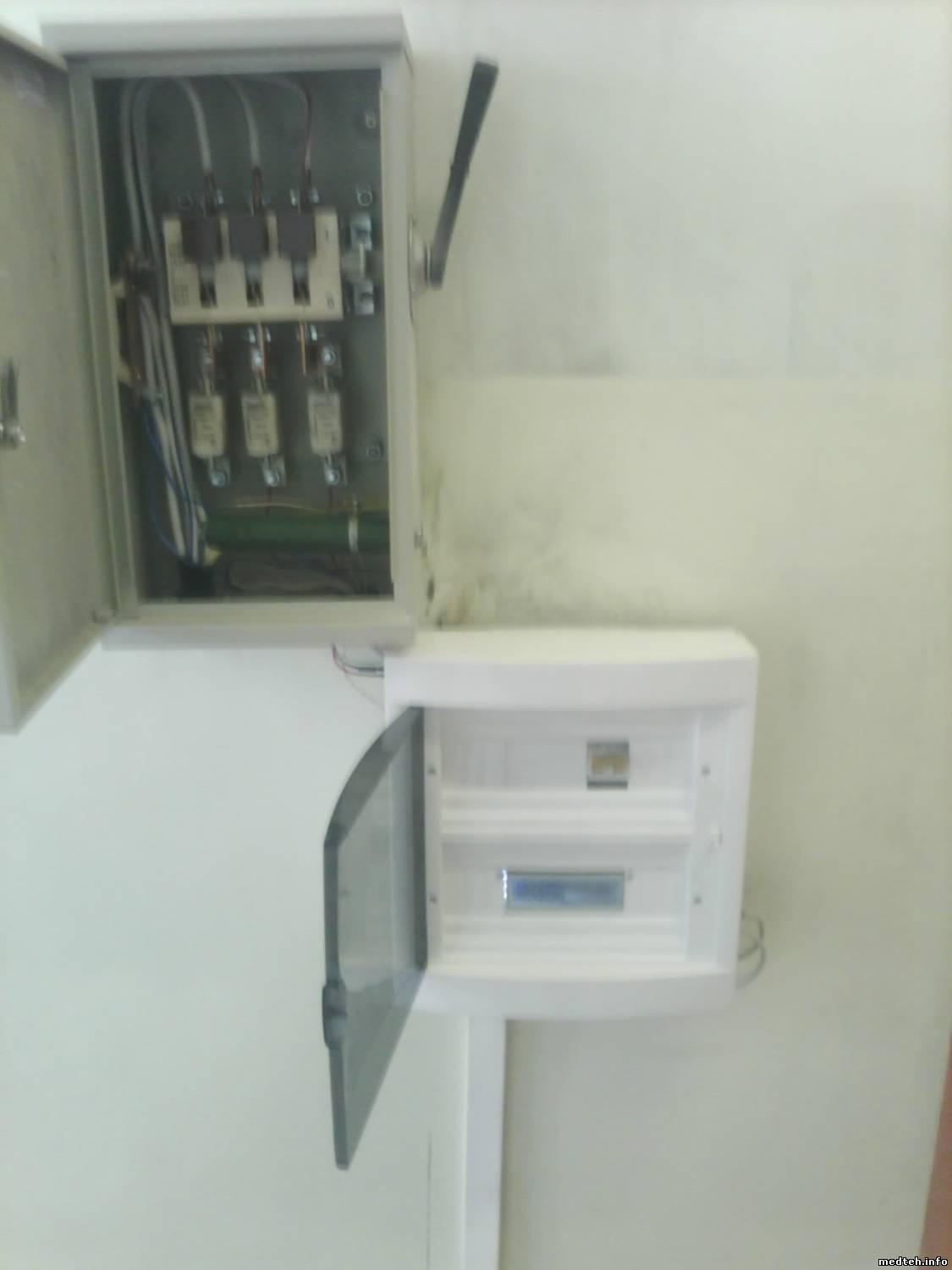

Приехал на заявку, а там вводной щиток флюорографа весь расплавленный и черный, и все это порошковым огнетушителем было потушено... Делать нечего, начал разбираться, после того, как освободил все от пластмассы, понял что произошло, провод соединяющий сборку мощных сопротивлений приплавился к одному из них произошло КЗ и возгорание. Произошло все (со слов лаборанта) когда она выключила аппарат, как я понимаю во время разряда ККМ.
Плата осталась цела (отностельно) заменил подплавившиеся реле, конденсаторы и т. д.
Вид после восстановления, резистор (поставил один но достаточно мощный) вывел, от греха, из пластикового щитка.

Была бы фотка сгоревшего ККМа...

спасибо будем иметь ввиду :) недавно накрылся такой же ККМ по непонятным причинам (со слов лаборанта на линии велись какие то ремонтные работы) ККМ отправил по гарантии на завод.

Было похожее,но сопротивление успело уйти в обрыв,поэтому ничего не плавилось.Заменой ККМ не обойдётесь.Обычно ещё меняется разрядное устройство.
