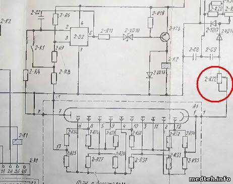

Флюха на ручных режимах работает.
На автомате (автоэкспонометр) при первом же снимке шкала нагрузки уходила в самый край, до красного сектора.
При полном закрытии шторок сигнализация "Отказ экспонометра" не срабатывает.
После подстройки 2-R22 стоящего в цепи ФЭУ снимки на автомате пошли.
До подстройки резик стоял в положении "2" сейчас примерно 1,5 (на шкале от 1 до 6).
Экспонометр отрабатывает, но при закрытиии шторок все равно "отказ экспонометра" не загорается.
Почему снимки на автомате идут, а контроль (отказ экспонометра) при закрытии шторок не срабатывает?
Как без фантома настроить 2-R22? Сейчас оно работает в секторе по шкале до 1,5.
Может просто сам приемник экспонометра сел? Год выпуска аппарата 1990.

Убрал положение 2-R22 до 1,4 шкалы - стала срабатывать защита (отказ экспонометра) при закрытых щторках.
Для таких аппаратов нормально что регулировка работает в таком небольшом пределе?

renmaster, стоит на автоэкспонометре режим kv-90 mas-60. При попытке провести снимок (если регулировка 2R22 стоит после 2) отклонения стрелки на приборе нет вообще, загорается только светодиодная шакла перезрузки. Понятно что регулировка выходит за допустимый предел.
Снимки на автоэкспонометре идут недобитые (светлые). При добавлении выдержки (2r22) более двух снимок не проходит.

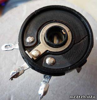

les_nik_178Дата: Понедельник, 10.Окт.2011, 11:22 | Сообщение # 9
У вас сообщений: 1094
Far East
Убил.
Резик 2R22 в экспонометре скончался. То прошьет его то нет. Прибором звонился нормально.
Номинал 100 кОм. Кое как отрыл. Пришлось старый СНИМ бомбить.
Вскрытие показало следующее
Сообщение отредактировал les_nik_178 - Понедельник, 10.Окт.2011, 11:28
