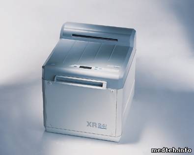

Автоматический проявочный аппаратXR24PRO
les_nik_178Дата: Среда, 19.Окт.2011, 15:17 | Сообщение # 1
У вас сообщений: 1094
Far East
Время проявки на аппарате можно выставить только до минимального значения в 3 мин 15 секунд.
По паспорту указано что можно выставить до 2 мин 45 секунд.
У меня выставить 2 мин 45 секунд не выходит. В чем может быть проблема?
Аппарат поставили на дентальник. Иструкция отсутствует. Может специально заблокировали другие режимы времени?
Есть желание использовать его и на маммограф, но проявка длительностью в 3 мин 15 секунд слишком длинная.
Кто как и для чего использует этот аппарат?
Только для зубов - слишком жирно.

les_nik_178Дата: Четверг, 20.Окт.2011, 06:54 | Сообщение # 4
Far East
Алекс-200,
C режимами разобрался. С инструкцией это оказалось проще простого.
В сервисном меню настройки можно поменять время протяжки.
Там три режима.
Первый(стандартый) используют для ортопантомографа.
Второй (стандартый) используется для дентальника.
Третий (стандартый) не использовался. Вот его я и пробую изменить.
Температура реактивов везде стандартная.
Я настраиваю время протяжки пленки в третьем режиме через реактивы.
Снимки на маммографе стоят на автомате. В ручную им лень.
