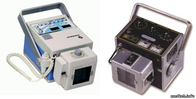

Бывают и такие портативные рентгеновские аппараты DM-100P, DIG-360, SY-31-100P, SY-HF-110 (Ю.Корея)
Аналог Армана. По габаритам и методу подвеса трубки.
По цене и начинке есть отличие biggrin
Предназначены для использования в качестве мобильных палатных аппаратов. Благодаря компактности и малому весу рентгеновские аппараты легко транспортировать и применять в полевых условиях. В рентгеновских аппаратах SY-31-100P, SY-HF-110, DM-100P, DIG-360 установлена р-трубка производства Toshiba (Япония). В базовую комлектацию входит мобильная стойка. Продукция сертифицирована.

Эти корейцы - редкостная пакость! ireful Как их только вообще покупают.Штатив вообще удивительно шлипкий. Все органы управления - на моноблоке и кнопка цепляется туда же! При попытке лаборанта отойти при снимке в сторону - провод кнопки тянет за собой весь моноблок. И зафиксировать его так чтобы не вертелся нечем.
Хотя на картинке и в описании конечно красиво.

В одной больничке жаловались на DM-100Р, что снимки хуже чем на 10Л6. А вообще похоже, что корейские рентгенлаборатны во время снимка держит эти аппараты в руках biggrin
