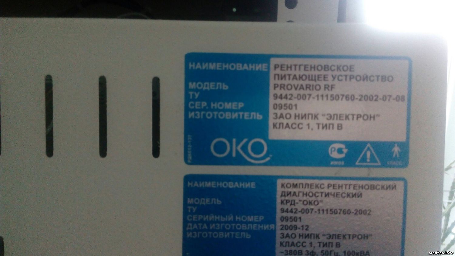

в паспорте написано РПУ ОКО, производитель ЭЛЕКТРОН.
pnpДата: Понедельник, 14.Ноя.2011, 20:35 | Сообщение # 8
Киров (Вятка)
Уважаемый fisher, вы что то не то читаете.
Возможно, что рентгеновское питающее устройство- EPSILON (made in Canada) Так? Или другое? Разные ставили. yes
И с педалью определитесь. Монтировали, скорее всего, инженеры ЭЛЕКТРОНА. Крайне маловероятно, что они посчитали ненужным сей device.

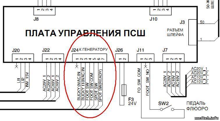

les_nik_178Дата: Понедельник, 25.Июн.2012, 16:06 | Сообщение # 18
У вас сообщений: 1094
Far East
Шторки в порядке.

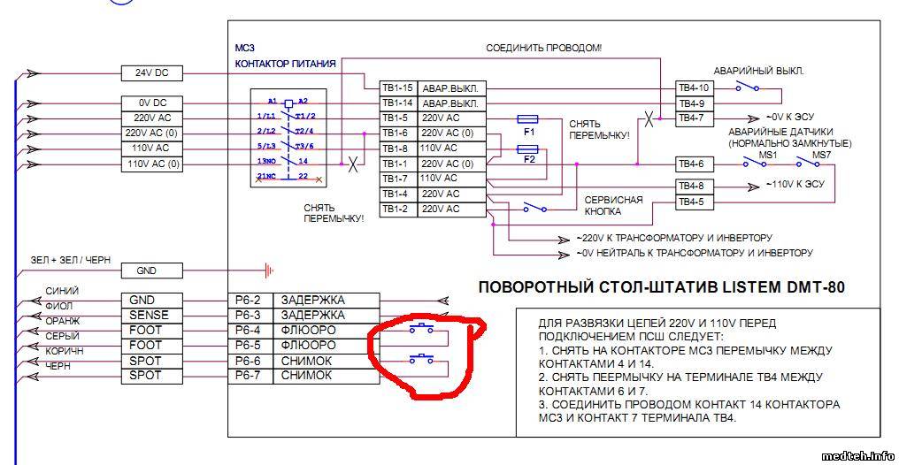

От стола с разьема j24 идет сигнальный кабель на генератор.
Кабель видеосигнала, питания и высоковольтные кабеля не в счет.
Кто знает назначение этих проводов?
ssvДата: Понедельник, 25.Июн.2012, 17:27 | Сообщение # 19
Киров
Quote (les_nik_178)
2,3- букки (решетка)
4,5- на контакты реле К1 (флюороскопия)
6,7- на контакты реле К3. на схеме указано "реле флюороскопии" вроде бы выбор рабочего места. Не совсем уверен, но как будто так.
В камере, если ее снять, и посмотреть через объектив видна шторка (диафрагма), которая в нормальном положении должна быть полностью открыта. При подготовке к снимку она частично закрывается, ограничивая тем самым световой поток. Вспышка то при экспозиции довольно приличная. Вот и обратите на нее внимание, бывает шторку эту подклинивает.
Сообщение отредактировал ssv - Понедельник, 25.Июн.2012, 18:12

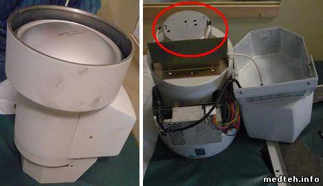

Quote (ssv)
Не понял какая камера. Которая на фото выделена красным?
les_nik_178Дата: Вторник, 26.Июн.2012, 11:14 | Сообщение # 21
Far East
Не нашел привод диафрагмы.
Она в районе матрицы или дальше в самой камере?
Сообщение отредактировал les_nik_178 - Вторник, 26.Июн.2012, 11:16
ssvДата: Среда, 27.Июн.2012, 09:30 | Сообщение # 22
Киров
les_nik_178, накладка получилась. Я думал у вас УРИ 1000. УРИ 612 выполнено иначе. Я пока приложу таблицу подключения периферии в этом генераторе. Интересующий фрагмент выделен красным. Завтра и послезавтра планирую заняться таким же аппаратом. Если все получится, попробую разобраться и с подключением УРИ.
P.S. Интересно, но в перечне такой ошибки не нашлось. Вы точно цитируете?
Я файл ошибок тоже приложу.
10____.doc (223.0 Kb) · 07__7____Ver-2..doc (48.5 Kb)

ssv, плюс24 вольта на схеме относительно корпуса? У меня там полный ноль.
Осталось найти схему Listem DTM-80 2003 года.
Кроме конечника судя по проводке 24в должно подаваться еще в кучу мест.
Схема отсутствует. От 2005 не подходят. У меня все на релюхах.

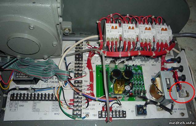

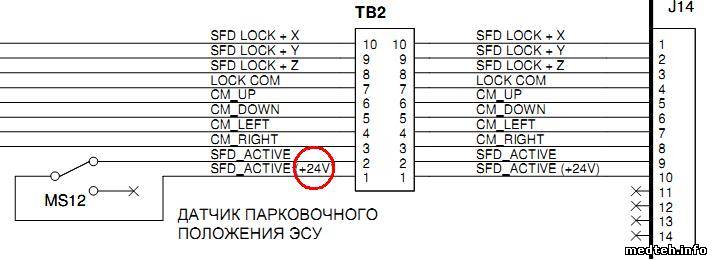

pnpДата: Пятница, 29.Июн.2012, 09:40 | Сообщение # 28
Киров (Вятка)
На концевике паковочного положения ЭСУ относительно корпуса "0" постоянки. "Переменка" что то показывает, порядка 30 вольт. Питание должно быть отделено от корпуса. Так должно быть, но точно знаю что в пульте управления штативом стоит перемычка с корпусом, она есть и на принципиальной схеме. Впрочем, вне зависимости от положения ЭСУ (Рабочее или паковочное) скопия включается. Я проверял. Где то не там ищем. yes
Сообщение отредактировал pnp - Пятница, 29.Июн.2012, 10:40
pnpДата: Пятница, 29.Июн.2012, 10:01 | Сообщение # 29
Киров (Вятка)
Quote (les_nik_178)
Схема отсутствует
Есть типовая схема LISTEM. В электронном виде хоть сейчас.

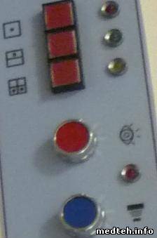

При обычном просвечивании (красная кнопка на пульте) труба крутится, излучение идет.
Про попытке снять на кассету (синяя кнопка) раскрутки нет. Сразу выдает к22.

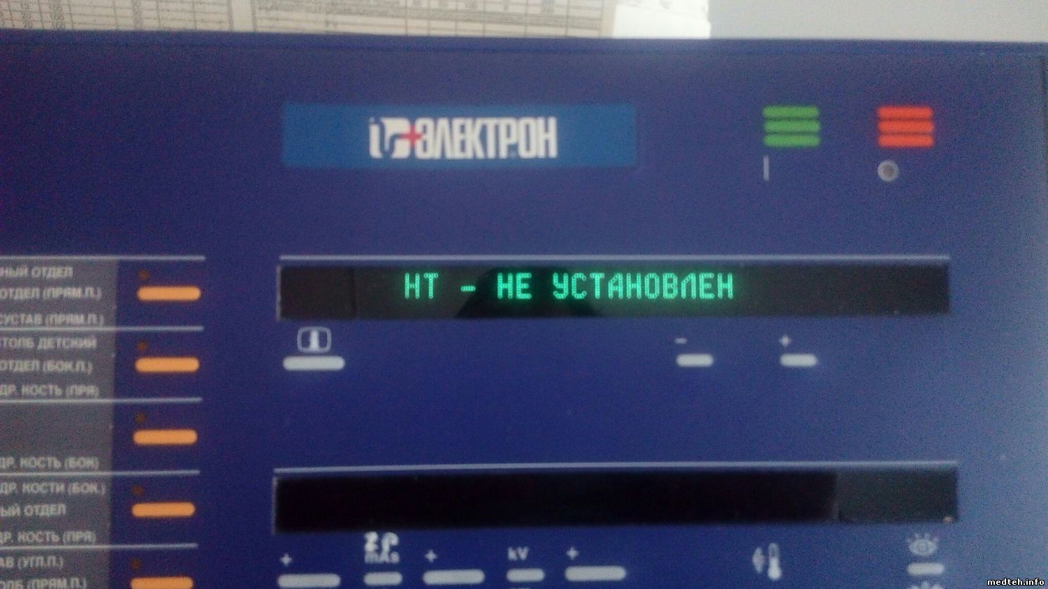

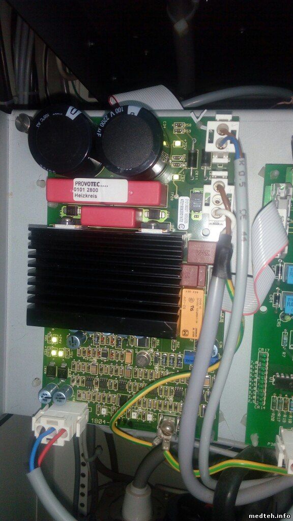

dozer-Дата: Понедельник, 15.Фев.2016, 10:35 | Сообщение # 33
У вас сообщений: 176
Сергиев Посад

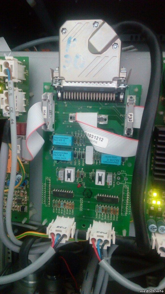

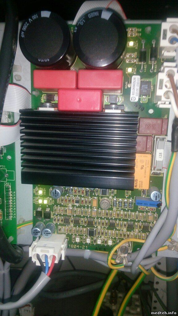

Добрый день. При включении появляется ошибка -"НТ- не установлен" и щелкает реле на плате расположенной на баке. Питающее Provario RF. Схем и документации нету. Смутило отсутствие питания на плате между большим и малым фокусом. Фото прилагаю. Помогите советом(расшифровкой) и схемами.Спасибо
