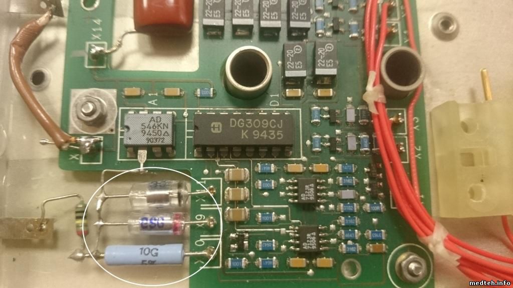

spok34Дата: Пятница, 26.Янв.2018, 15:51 | Сообщение # 14
Всем здравствуйте!
Нужна помощь! Не работает экспонометр, прозвонил все элементы которые смог, заменил те которые не смог прозвонить,остались 3 элемента мне не известные.
маркировка на верхнм F E9 30
маркировка на среднем GSG 1000 6
На нижнем HMC HV65 10G 5% (это вроде резистор на 10 ГОм)
Сообщение отредактировал spok34 - Пятница, 26.Янв.2018, 15:54
serg7vetrДата: Пятница, 26.Янв.2018, 21:34 | Сообщение # 15
У вас сообщений: 225
волгоград
Друже, и охота тебе возиться? Через две недели в ручном режиме лаборанты наработают необходимые уставки и забудут о проблеме. Они все равно забывают датчик экспонометра переключать в зависимости от длины приплюснутой титьки. Всего две недели, и никто включая тебя не вспомнит о неработающем экспонометре.
petroveechДата: Суббота, 27.Янв.2018, 08:36 | Сообщение # 16
У вас сообщений: 1072
Иженер
Быстрее. Я за день научил. Правда титек насмотрелся. Одел белый халат и вперёд.
