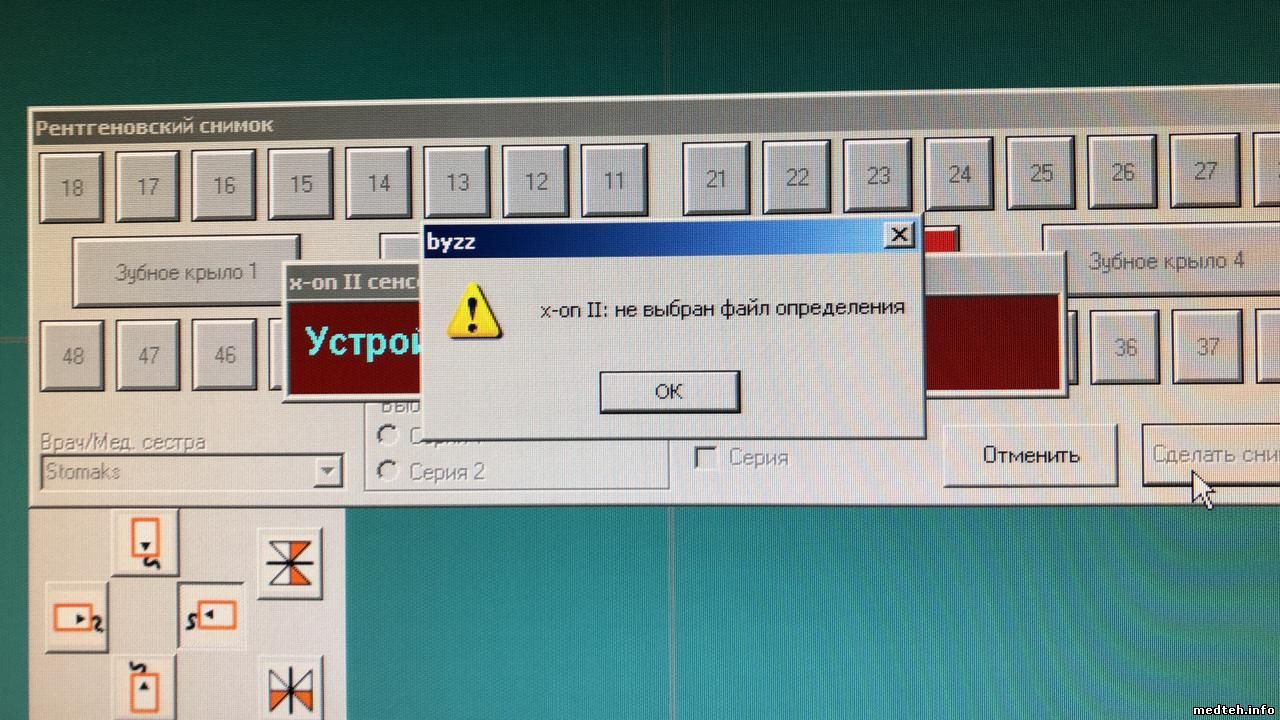

Доброго времени суток,простите пожалуйста что не в тему пишу,но может кто поможет)) Имеется Радиовизиограф ХОN II http://realdentcom.ru/d/41048/d/viziograf_-_h-on_ii.pdf и Радиовизиограф X-Ray Sensor. Так же имеется программа Byzz для сканирования зубов. Меня попросили установить программу Byzz на компьютер. Программа установилась,но она не видит ХОN II (он подключен к компьютеру через usb) Причина в том что не установлен драйвер для этого устройства,но в интернете ничего я не нашел. По логике этот драйвер должен быть вместе с программой Byzz,т.к. в процессе установки предлагается выбрать оборудование из списка,с которым эта программа будет работать. Все этапы проделаны,оборудование выбрано из списка,но после установки работает только демосканер.Я создал в программе пациента,нажал на сканирование,выбрал №зуба,появилось окно с названием demoсканер в нем написано что устройство готово,затем сразу сканирование идет и появляется фото сканированого зуба.Всё это происходит автоматом и сам сканер лежит на столе. Я думаю что это просто демо режим,т.к. программа не видит драйвер этого сканера ХОN II.Может кто-нибудь сталкивался с подобным? Помогите пожалуйста))
petroveechДата: Вторник, 13.Дек.2016, 07:55 | Сообщение # 24
У вас сообщений: 1072
Иженер
Чистая лицензионная винда с хр3. Ни каких звэрь сд и т п. Затем чистая установка, вдумчиво, читая каждый шаг. Не слушаем умных сисадминов, айболитов и других сочувствующих. Потом конкретный вопрос.
mihail13051Дата: Вторник, 13.Дек.2016, 12:16 | Сообщение # 25
Боровичи
Спасибо! Дело в том,что все действия производились на windows 7/Буду пробовать на XP

mihail13051Дата: Вторник, 13.Дек.2016, 16:19 | Сообщение # 27
Боровичи
Удалось установить драйвер для радиовизиографа ХОN II.Компьютер его опознает адекватно,в настройках программы Byzz во вкладке "рентген" отображается то что нужно,но нужно еще файл корректировки с расширением "FIX" .Этот файл был на диске,но за 8 лет видимо диск потерялся. Теперь конкретно вопрос: Что делать?))

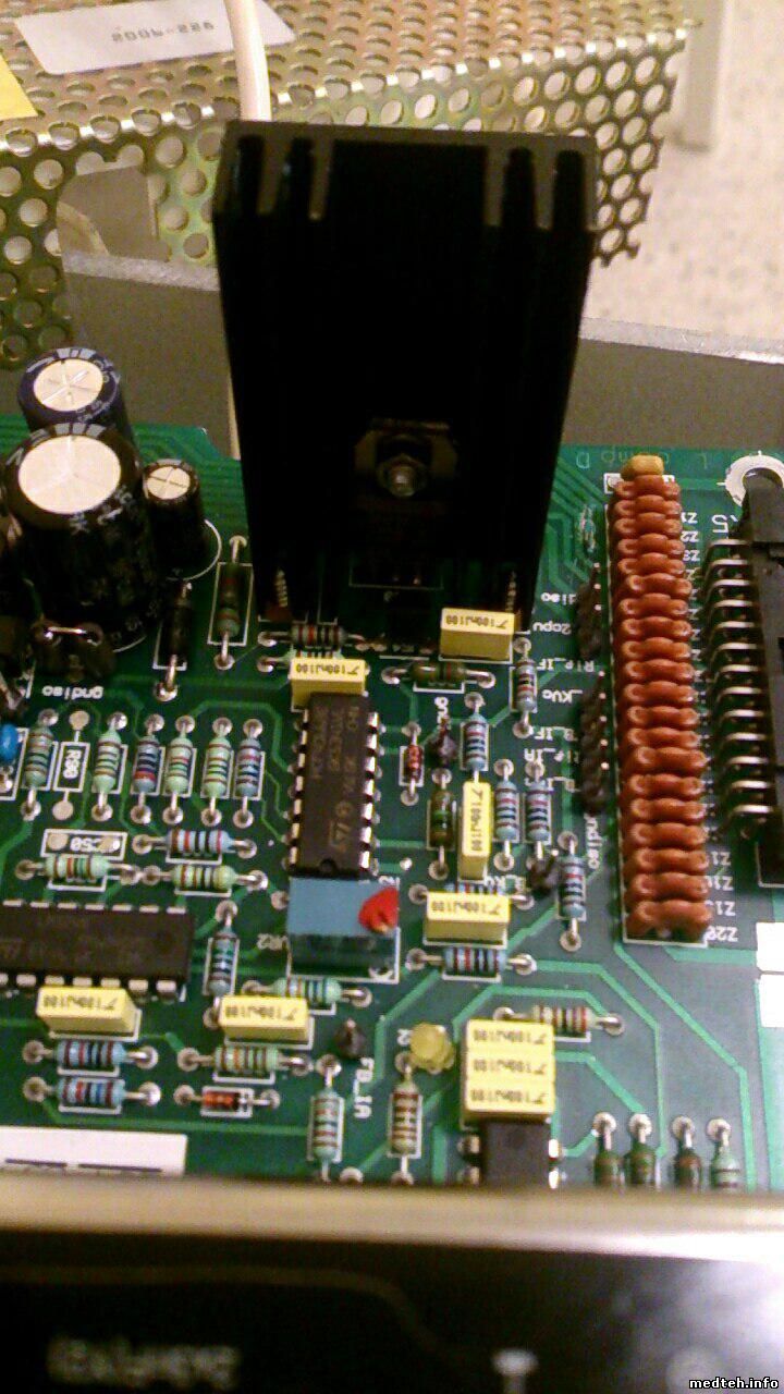

flagmanДата: Вторник, 26.Июн.2018, 23:52 | Сообщение # 32
У вас сообщений: 24
рентгенолог
Это нормально, транзистор сильно греется?
attacheДата: Среда, 27.Июн.2018, 09:42 | Сообщение # 33
У вас сообщений: 301
Донецк-Москва
flagman, если вопросов к работе аппарата нет, то не стоит его тревожить. Для того там радиатор и предназначен, отводить тепло. Понятие сильно греется - очень расплывчато.
flagmanДата: Пятница, 29.Июн.2018, 23:46 | Сообщение # 34
У вас сообщений: 24
рентгенолог
аппарат не работает, в том то и дело
Константин1969Дата: Суббота, 30.Июн.2018, 01:39 | Сообщение # 35
У вас сообщений: 248
Инженер-приборостроитель
Сергиев-Посад
Транзистор стоит или симистор?. Если там симистор типа BTA16 поставь BTA24.
Сообщение отредактировал Константин1969 - Суббота, 30.Июн.2018, 01:42
