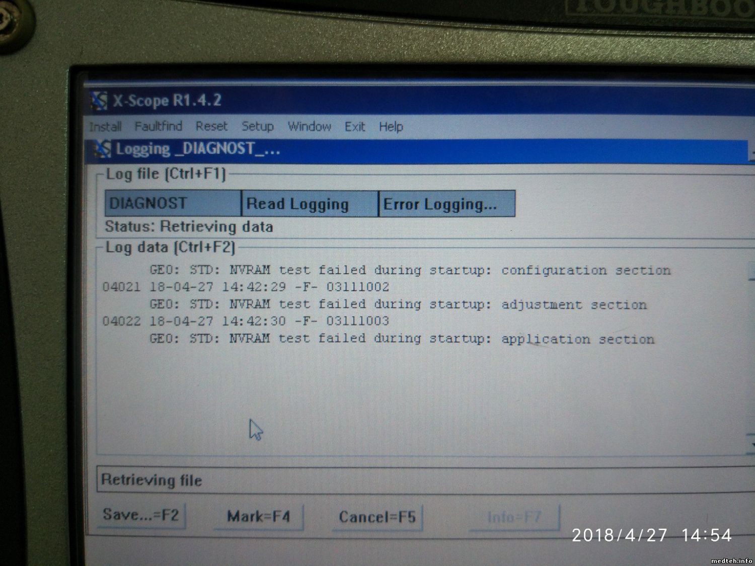

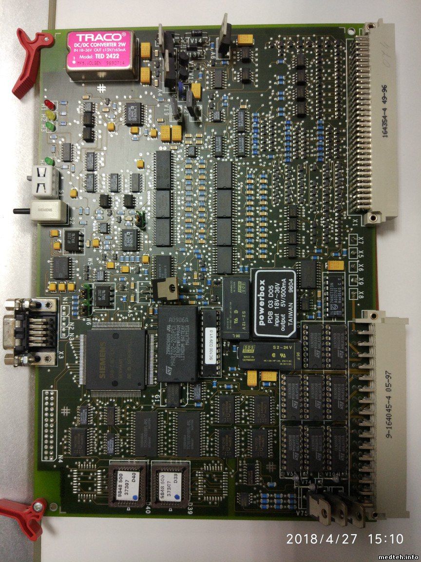

Приветствую всех. Тема давно не затрагивалась, но тем неимение. Ситуация следующая. Есть аппарат Philips Easy diagnost шкаф Optimus 65.
Стол не реагирует вообще. Ситуация со столом в принципе такая же как и у создателя темы. Концевики все просмотрели, ртутный датчик тоже в норме.
Осуществили подключение к плате CU4 как было описано выше. Получили некие логи (прилагается в виде рисунка).
Цитата zvm47 ()
Привет всем.
Ошибки в приложении понятны.
1. NVRAM не прошла тест может и питание снизилось, но в принципе и ячейки могли поплыть.
2. Реле К5 замкнуто во время включения аппарата.
3. Потенциометры СПАЙДЕРА и СТОЛА дают неправильны данные.
Все ошибки относятся к плате SC100 но могут возникнуть и поштучно .
Вопрос по поводу реле К5, где он находится? И по поводу ошибок, не уж то накрылась микросхема M48Z02-200PC1 платы SC100/200 Stand geo controller? И если накрылась микросхема, кто знает как её прошит. Помогите, будьте добры. Кстати у нас в режиме КАЛИБРОВКИ в меню adjustment не было возможности управлять приводами стола.

да вы правильно отдефектовали. меняйте M48Z02-200PC1 платы SC100/200 Stand geo controller и все(но вам надо искать у кого рабочий аппарат и скопировать ее через програматор)
