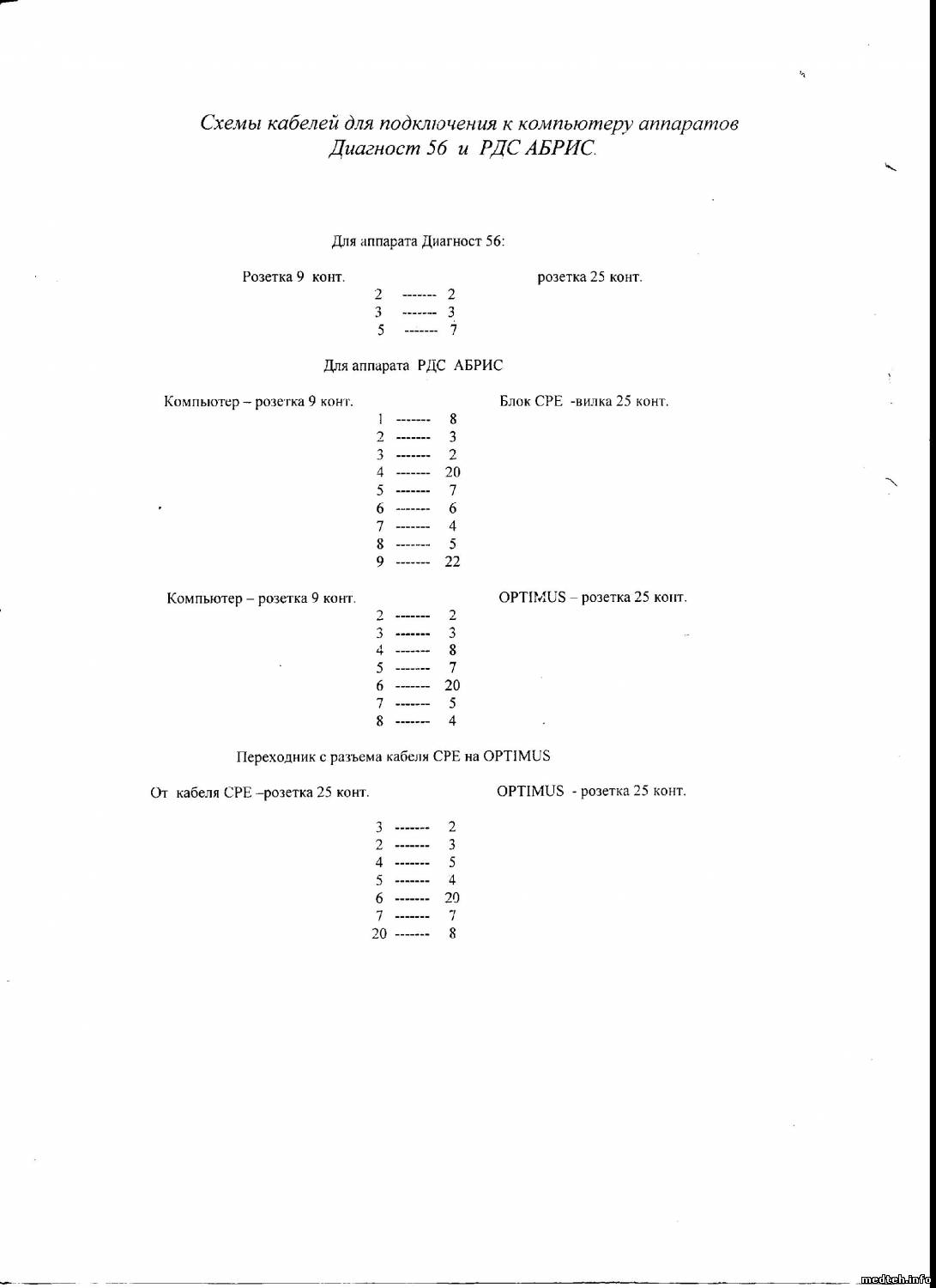

Каким кабелем (его распайка) можно подружить 25 pin разъем в стойке по моему плата CU4, и компьютер. Это LPT или COM25. Кто, что посоветует.

Вам нужна сервисная прога Xscope Она соединся с CU4 в телевиз шкафу RS232 25pin Возьмите из прилож распайку для OPTIMUS
Настройки: 9600,8,нет,COM1
Если с нотебока - то проверен в использовании переходник ST-Lab U350
В Xscope посмотрите журнал ошибок, по их номерам в доках - их причину

4) Распиновка кабеля 25-pin для подключения к ЦПУ в шкафу (получить какую нибудь инфу-ниточку).

vf и Виктору спасибо за инфу по кабелю.
Кабель распаяю, прога и описание ошибок есть.

К блоку CU4 в шкафу с помощью кабеля и программы X-SCOPE подключился легко. Появилась возможность в режиме КАЛИБРОВКИ в меню adjustment, выбрать и управлять каждым приводом стола и скопомата в отдельности, и все чудесным образом ожило и задвигалось, (цифровой индикатор угла наклона стола на скопии все равно, постоянно 90 градусов,-надо будет демонтировать потенц спайдера повертеть в руках) но поскольку нет однозначного понимания смыслового значения параметров, решил пока ничего не менять. Т.е. в рабочем режиме работать все равно не будет. Результат - посыпалась инфа в памяти микрухи M48Z02-200PC1 платы SC100/200 Stand geo controller. Микруха будет через 2 недели.

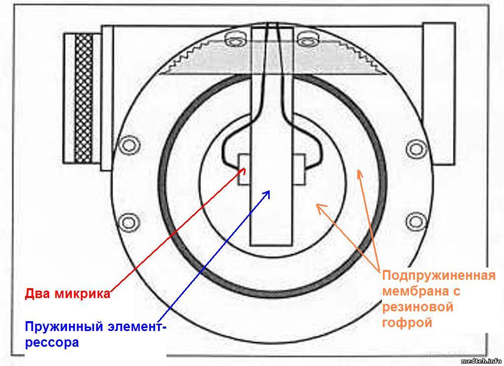

Quote (carbofos)
Как ......... отбраковать трубку
Самое простое - посмотреть на маслорасширитель. Он располагается на торце кожуха излучателя со стороны катодного вывода.
Если маслорасширитель втянут, то трубка либо потеряла вакуум и всосала в себя масло либо от трубки остались только осколки. В обоих случаях при подготовке анод будет работать миксером, катод может остаться целым и старательно греть масло, но тока через трубку (снимка) не будет.

Всем добрый вечер.
Quote (Алекс-200)
Подпружиненная мембрана втянута вглубь трубки, и находится на расстоянии 1.5-2 см. от микропереключателя (т.е. микрики не нажаты).
Поясняющий рисунок во вложении.
Алекс-200 если я вас правильно понял, то это и есть маслорасширитель.

По поводу трубки . Мембрана которая у вас на рисунке должна не доставать до микриков приблизительно на расстояние указанное вами. Двумя пальцами нажмите на алюминиевое кольцо мембраны ,попеременно, сначала справа потом слева или наоборот неважно. Кольцо должно двигаться соответственно в глубь трубки. Если это так то колба трубки цела.

Quote (hobot111)
Колба цела. Мембрана в своем рабочем положении.

Quote (carbofos)
Мне кажется что с трубой все в порядке тем более нет ошибок ,хотя износ подшибников большой. Думаю она еще поработает.Согласен с zvm47, по поводу решетки. Попробуйте снимок без решетки.
