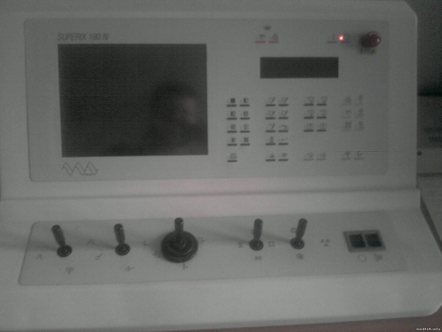

Снова вопрос по столу. Согласно сервисной документации для входа в сервис стола при включении аппарата нужно зажать две клавиши, у меня пульт не такой как в мануале и при попытки зайти в сервис прсто пишет что обнаружены зажатые клавиши и управление столом блокируеться. Фото пульта ниже.
renmasterДата: Пятница, 13.Янв.2012, 08:18 | Сообщение # 5
Vikey, пульт похож как на - SUPERIX RL180__MECALL, но точнее определиться надо по самому штативу - если сделано все на одной плате в основании то стол Clisis - если есть шкаф управления - то скорей всего MECALL ,
[p.s.]фотку штатива скинь yes [/p.s.]

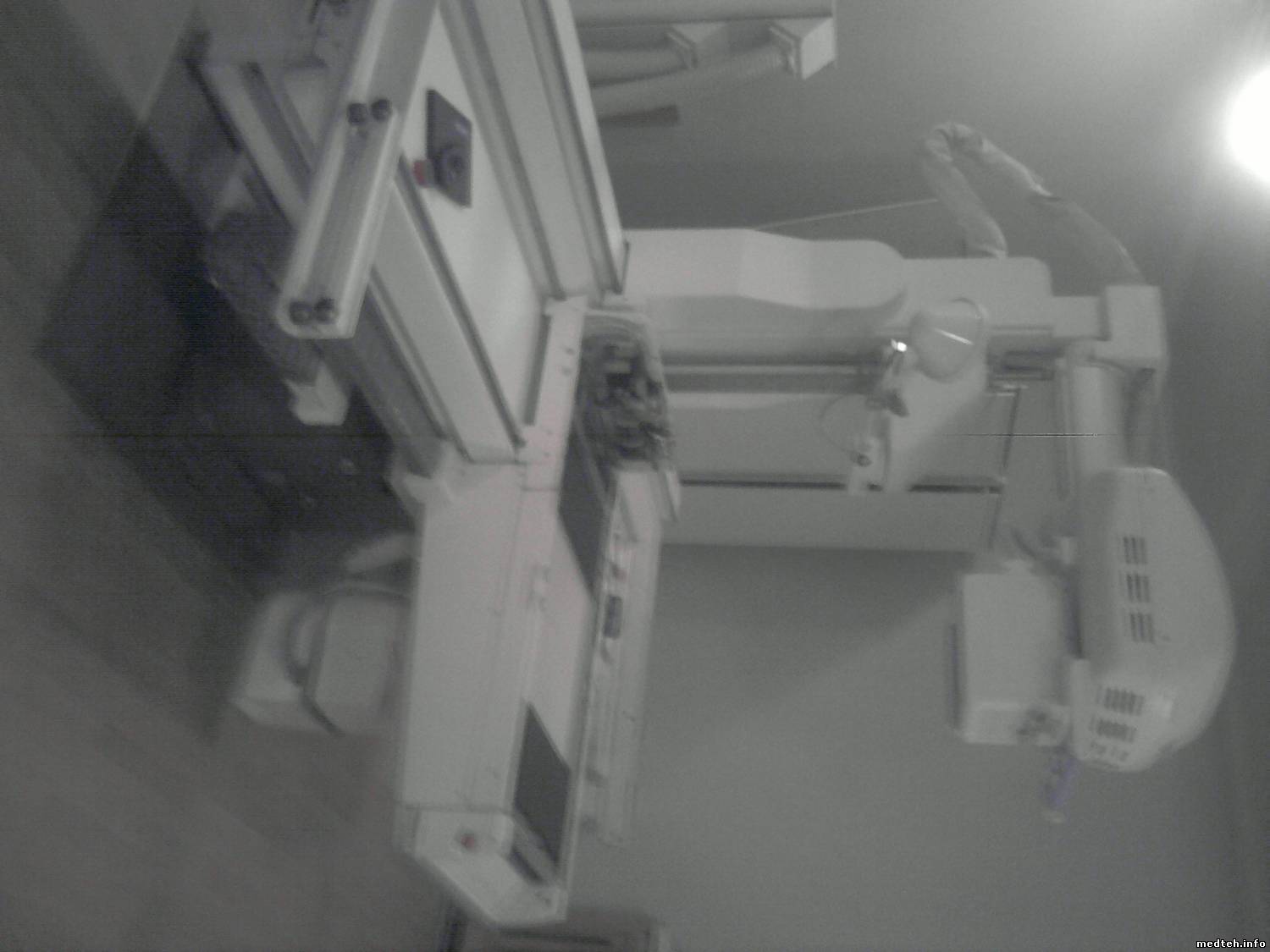

Да, комплекс называеться Superix 180, шкаф управления столом тоже присутствует. Фото ниже, качество не очень, с телефона.

renmasterДата: Пятница, 13.Янв.2012, 19:49 | Сообщение # 7
Quote (Vikey)
это тип стола, значит название темы стоит изменить yes
