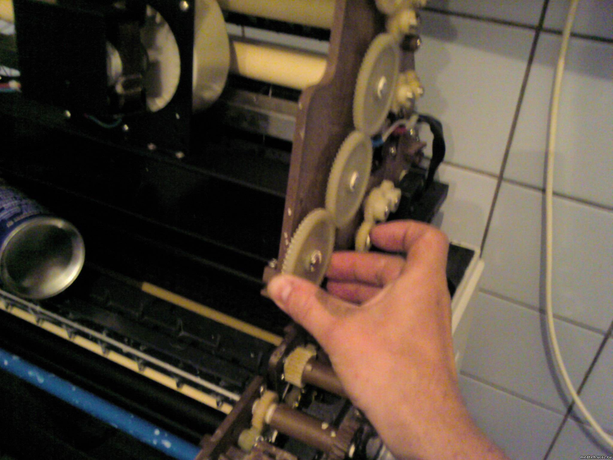

А такой болячки как щелчки при работе машины ни кто не лечил?
Есть одна машинка с подобной штукой, причина - шестерёнка, которая передаёт вращение от вала "по Воде" ко всему сушильному механизму. Она большая такая их всего 3 штуки на сушке стоит. То ли усилие большое, то ли оси не параллельно стоят, но эта большая шестеренка потихоньку выдавливается из маленькой нижней шестерни и в один критический момент проскакивает на зуб, встаёт на место и всё сначала.
После некоторых манипуляций с сушилкой, работает нормально, но периодически проявляется снова. Не пойму, оси маленького диаметра, шестеренки тонкие, не пойму...
На сушке в местах опоры на "водный узел" есть 2 болта, регулируют расстояние между шестеренками, при их регулировке на что смотрят?
Сообщение отредактировал Polo11 - Воскресенье, 02.Авг.2009, 20:14

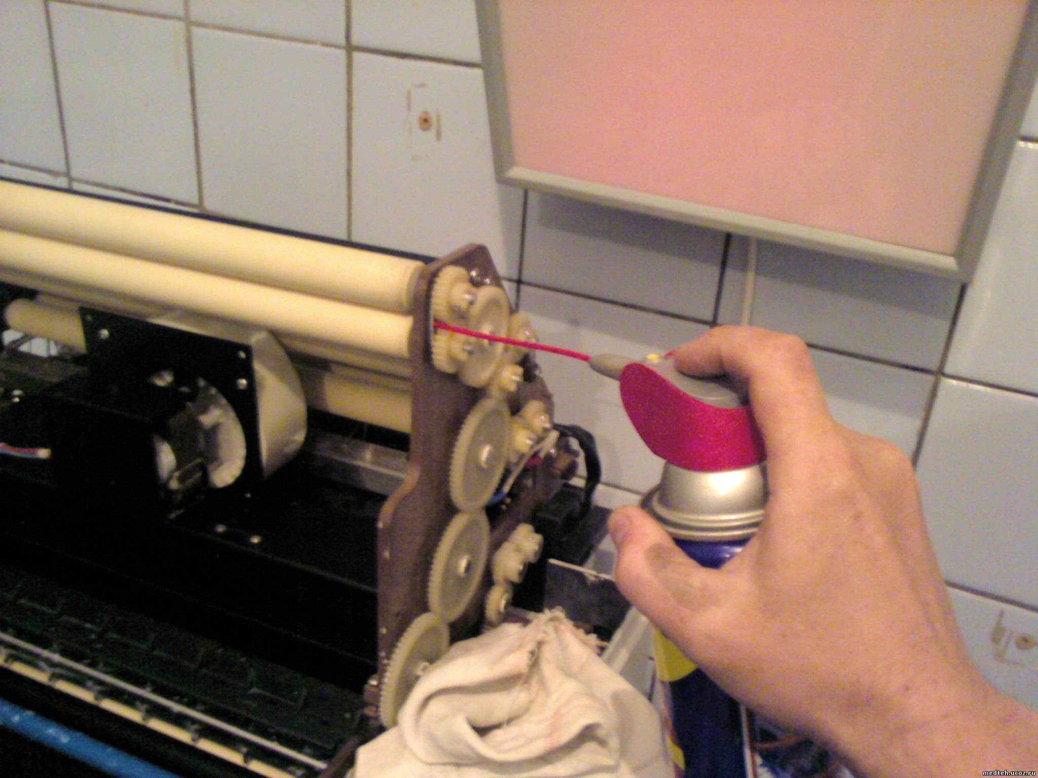

renmasterДата: Воскресенье, 02.Авг.2009, 23:49 | Сообщение # 8
Quote (Polo11)
лечиться смазкой WD-40 блока сушки ( он откидываеться) в местах вращения валов, тяжело идет вращение
из из температуры и не смазки (на сухую) проверка вращаться должно без усилий и плавно ( рукой) good
болтами выставляют не большой зазор между шестеренками передачи вращения с ведущего вала и на шестеренку блока сушки

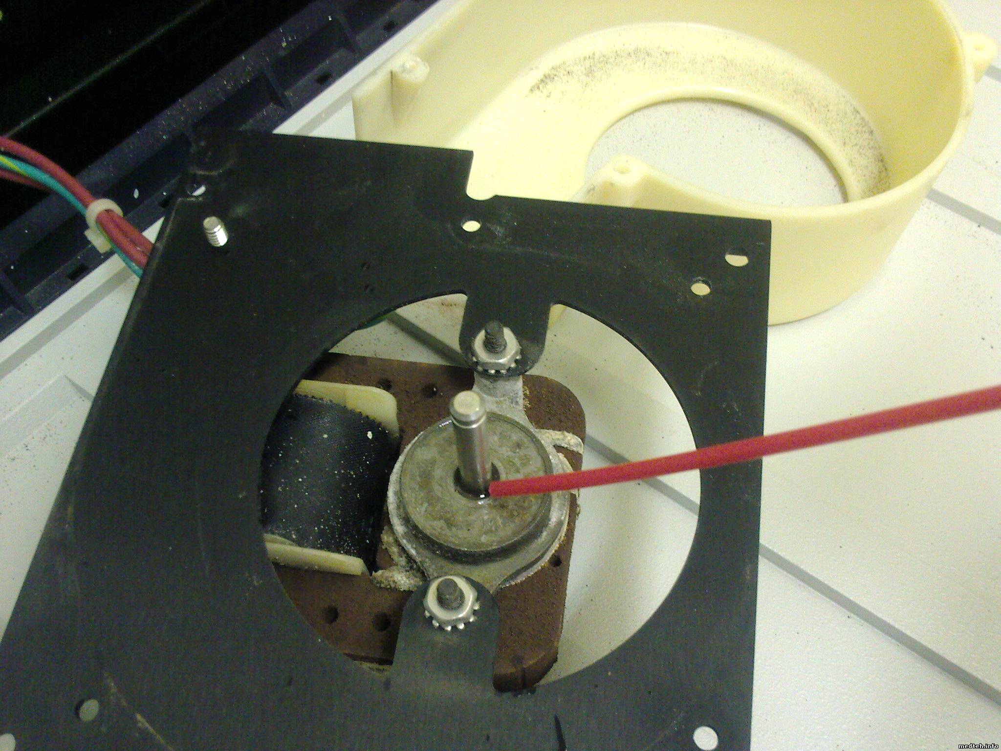

renmasterДата: Понедельник, 03.Авг.2009, 17:01 | Сообщение # 9
показываю фото,
keysysДата: Четверг, 20.Авг.2009, 23:12 | Сообщение # 10
У вас сообщений: 59
Был такой косяк на этой машинке-пленка не досушивалась,регулировка температуры сушки ничего не давала,потом выяснилось,что от перегрева через минут 5-10 срабатывает темопредохранитель и включается обратно примерно через такое-же время.Соответственно пленка и проезжала мимо отключенных но еще теплых нагревателей. Искали причину долго,а все оказалось просто до обидного-сгорел двигатель вентилятора,который стоит сзади внизу и дует как-раз на термопредохранитель холодным воздухом, вылечилось заменой,благо МТЛ оперативно решает проблему с запчастями( респект МТЛовцам!!!!)
Quote (Polo11)
Там шестеренки фиксируются к осям болтиками под шестигранник,так вот их нельзя затягивать !!!!!! шестеренка должна "люфтить" на оси,иначе оси начинают очень туго вращаться и будут щелчки(проверено собственноручно)

Polo11Дата: Пятница, 21.Авг.2009, 21:11 | Сообщение # 11
У вас сообщений: 582
русский
Отпустить шестеренки типичный случай при несоосности шестеренок, появляется люфтик и оси не закусывает.
Так же были щелчки при отпущенной (прослабленной) оси крепления большой шестерёнки (та что намертво к корпусу сушки прикручена), даже край шестерни подгрызло немного.
keysysДата: Пятница, 21.Авг.2009, 23:35 | Сообщение # 12
У вас сообщений: 59
Во всех 5 машинах ,пришедших в область по Нацпроекту, были ослаблены болтики на шестернях,я не думаю что это косяк сборки...... и работают без WD-шки и не стучат,точнее стучали,когда маленькие оси под большими шестеренками откручивались,так я их с суперклеем закрутил,больше не откручиваются)))))
Штирлиц не любил пользоваться мылом,он предпочитал рацию.....
renmasterДата: Пятница, 21.Авг.2009, 23:55 | Сообщение # 13
Quote (keysys)
согласен тоже самое делал yes , а так сколько людей столько и мнений

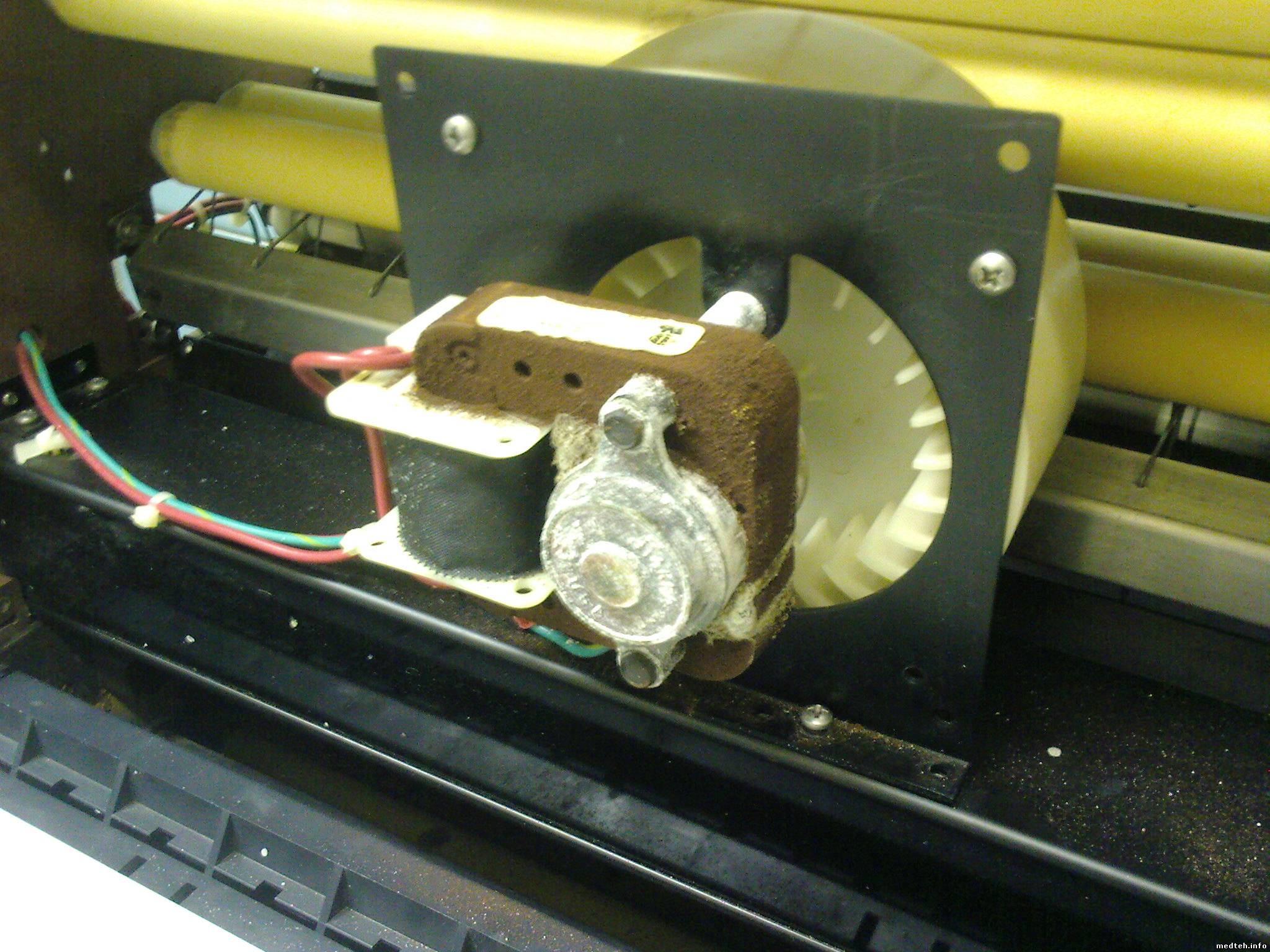

renmasterДата: Понедельник, 07.Сен.2009, 22:17 | Сообщение # 14
со временем начинает подклинивать вентелятор обдува, не всегда есть вращение и от этого грееться ( их два, это верхний, прямо под крышкой и его хорошо видно) с одной стороны необслуживаемый подшибник , с другой стороны сняв воздуховод свободный доступ под смазку вала, оптимально применение WD-40.

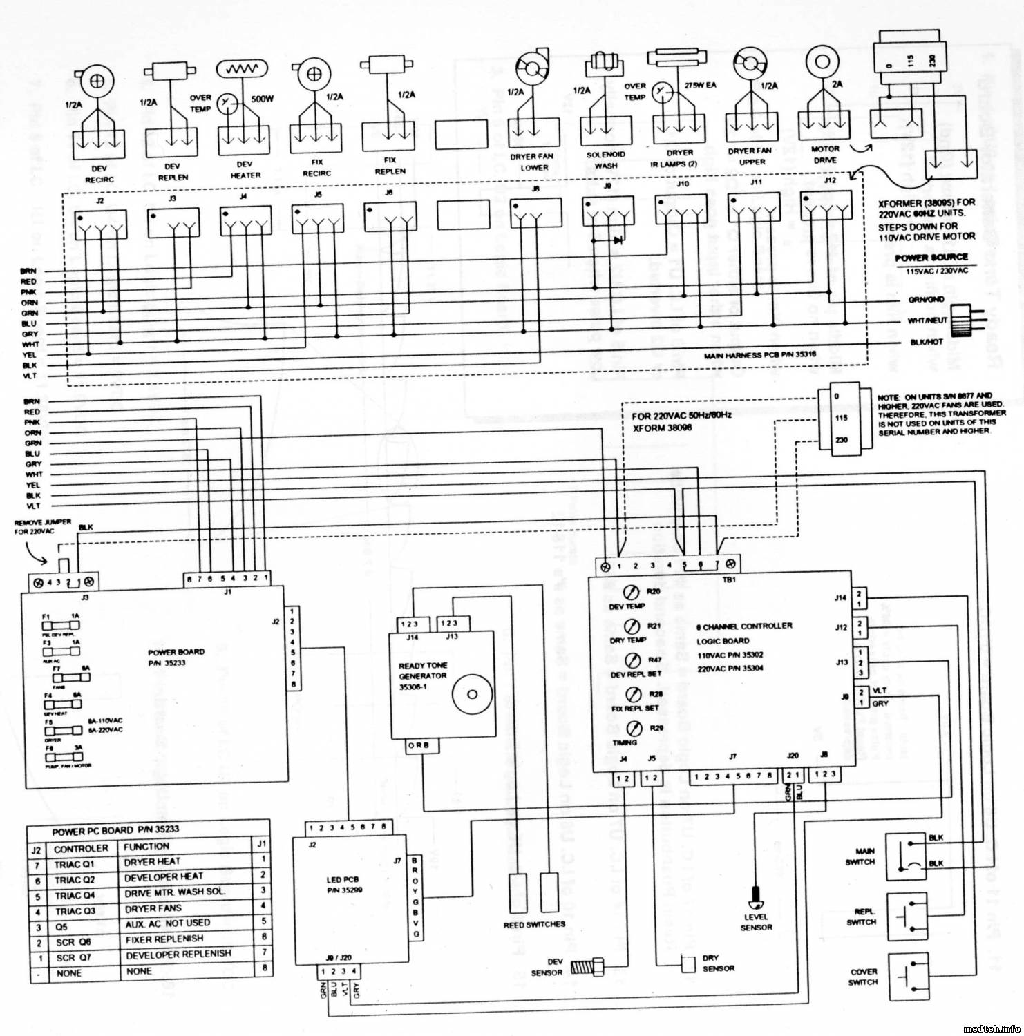

lum0706Дата: Суббота, 20.Мар.2010, 12:57 | Сообщение # 24
А это для тех кому нужна схема МиниМед-МТ2
_-2.pdf (299.9 Kb)
