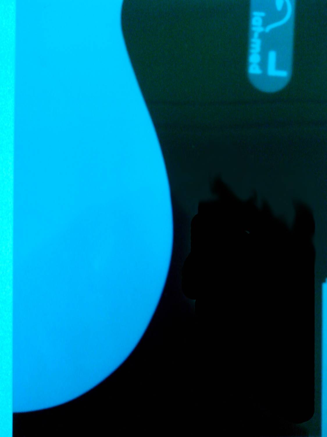

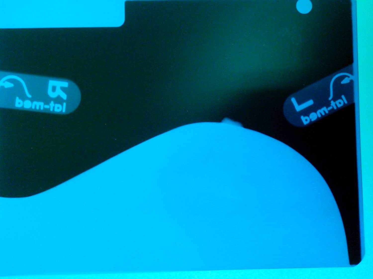

Вот такие бракованные снимки получились. Оба в наклонном положении 45 гр. Как понял из объяснений лаборантки.
При таких снимках аппарат выдавал ошибку AEC ERROR . Черный фон на снимках довольно бледный. Ощущение, что аппарат успел сделать предварительную экспозицию для экспонометра и выдал ошибку.
Сегодня пробовал с фантомами. Пленки не проявлял. Просто смотрел показания kV mAs.
При любом наклоне показания практически одинаковые.
Из-за чего может быть брак?
Алекс-200Дата: Воскресенье, 01.Фев.2015, 07:52 | Сообщение # 55
У вас сообщений: 1200
Складывается впечатление, что в поле экспонометра попала не грудная железа, а мышца, которая плотнее железы.
Кроме того, предложите лаборанту внимательно изучить руководство пользователя. Там должно быть сказано, что автоматический выбор режимов применим к средним размерам, а для больших и маленьких существует ручной режим и опыт лаборанта.
Всё ли в порядке с фотохимией?

C химией точно все в порядке, т.к. другие положения нормально проявляются. Да и проявочный автомат один на два кабинета.
А вот то, что мышца попала - это мысль. Я думал, что-то не то с положением. Жаль самому присутствовать нельзя.
А то бы глянул как лаборант работает.

d1_5u, повторяю вопрос - правильно ли уложена пленка в кассету? на фото "зубчики" не видны, поэтому и спрашиваю. уж очень похоже изображение на переворот пленки.

Алекс-200Дата: Понедельник, 02.Фев.2015, 18:51 | Сообщение # 62
Цитата d1_5u ()
Но это сильно я думаю не должно повлиять.
Заблуждаетесь и очень сильно.
Такой вариант просто не рассматривался, поскольку лаборанты заряжают кассеты "на автомате".

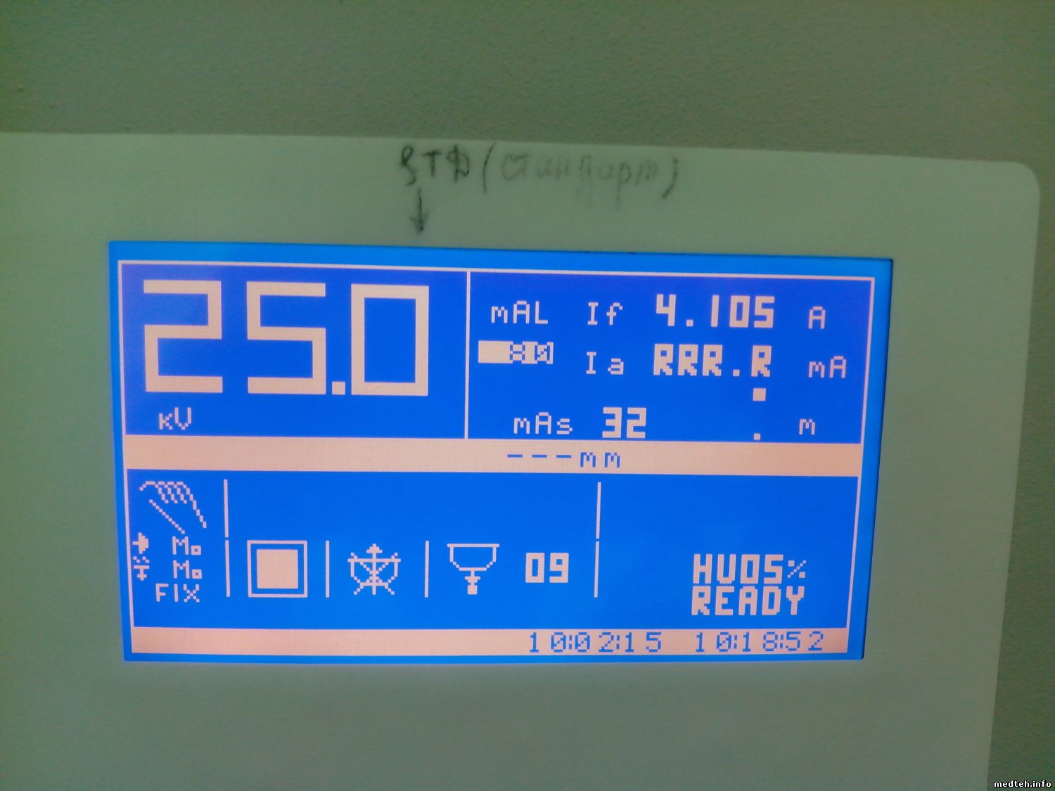

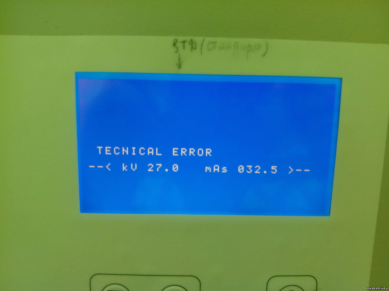

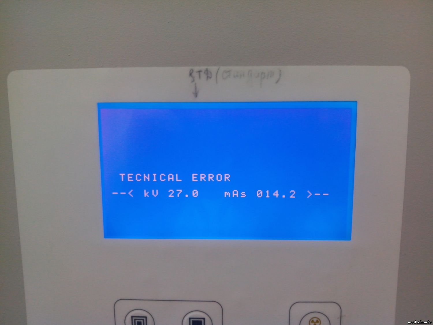

Всем доброго времени суток.
Появилась проблема на маммографе МР-01 ТМО. При произведении снимка в автоматическом режиме выскакивает ошибка "режим не откалиброван". При проведении снимка в ручном режиме ошибок нет. Предохранители все целы, калибровку аппарат не делает, в самом начале калибровки когда я выбираю параметры пленка экран без индекса cr, сразу выскакивает все тоже сообщение "режим не откалиброван". Маммограф очень похож панелью управления на Маммо-4мт, теже кнопки и их сочетания вызывают меню. Диагностический экран также ничего интересного не показал.
Подскажите куда копать?
Alex70ttДата: Четверг, 29.Окт.2015, 22:14 | Сообщение # 73
У вас сообщений: 524
рентген техник
вся Россия
надо провести калибровку аппарата MAH MAL (каждые три месяца это рекомендовано проводить)

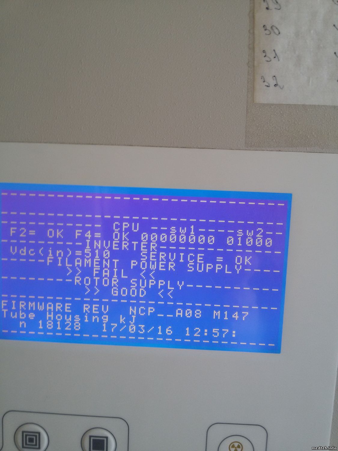

rPeX, Добрый день. У нас проблема с мамографом МР-01-ТМО. Сгорели предохранители на плате питания накала. После замены предохранителей, ошибка не ушла. И накальное напряжение на трубу не подается. И где можно взять сервисную документацию на аппарат.
Alex70ttДата: Среда, 23.Мар.2016, 19:08 | Сообщение # 76
рентген техник
вся Россия
пройти обучение и получить доки на ТМО НИИЭМ
трубу прозванивали на инверторе хитрый пред есть --как он
