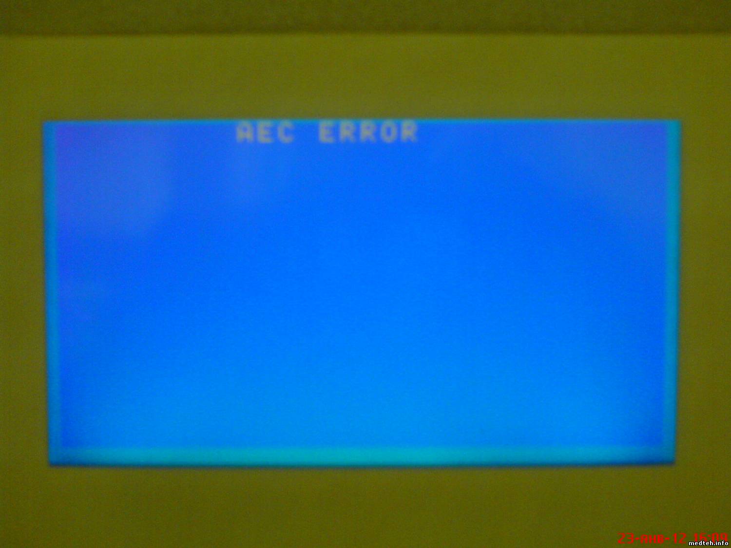

Проблема с маммографом (маммограф рентгеновский компьютеризированный трехрежимный МР-01-"ТМО"): не снимает на большом фокусе - выдаёт ошибку: "AEC ERROR". В ручном режиме снимки идут.
Что обозначает эта ошибка?

Ошибка фотоэкспонометра.
А кто производитель аппарата?
Если с малым фокусом проблем нет, то причину следует искать в снижении мощности дозы при работе на большом фокусе, что, в свою очередь, может быть следствием эрозии фокусной дорожки, неправильного накала и пр.
Для выявления причины требуются тщательные измерения режимов и выходных параметров трубки.

На ручном режиме проверял снимки на большом фокусе
Режим STD установлен
снимки проходят в автомате только на малом фокусе
если ставлю на большой фокус, то выходит сообщение об ошибке AEC ERROR

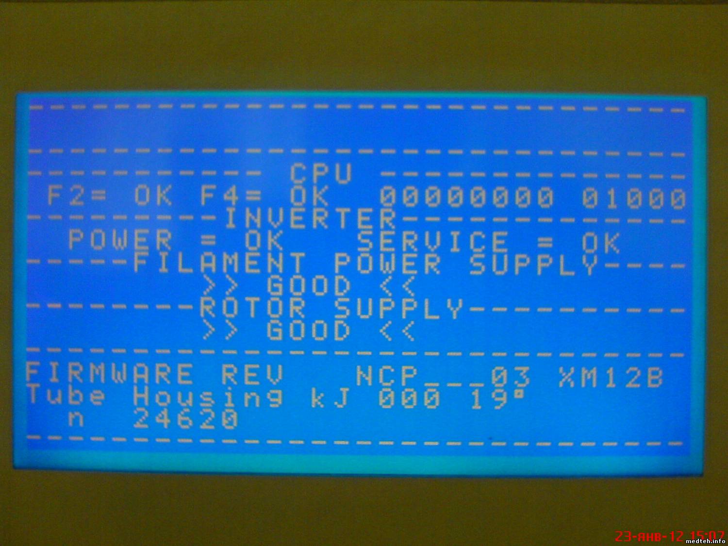

При нажатии клавиш 7 и 12 (самодиагностика) выходит картинка

вот на таком режиме снимки проходят,

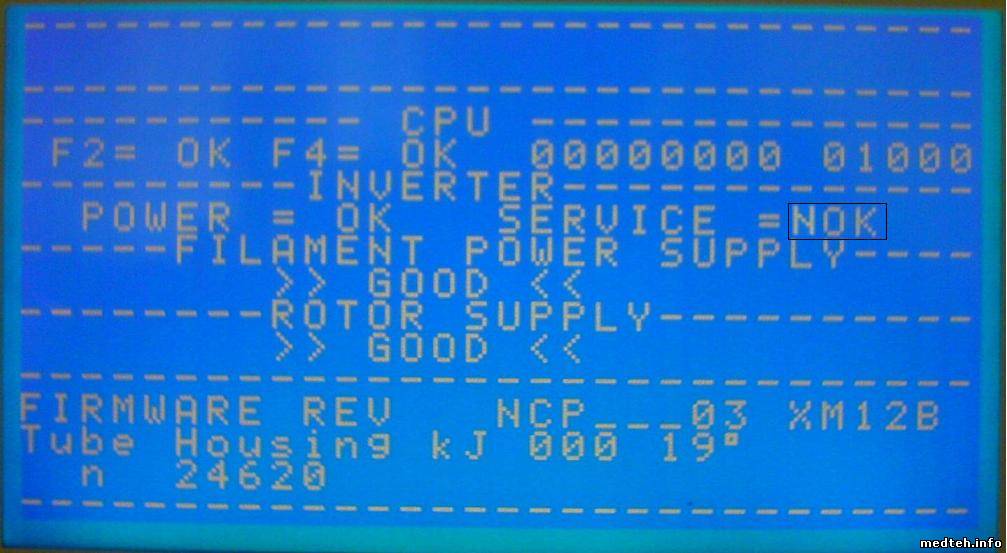

Подскажите кто знает.
При включении маммографа он нормально включается, но через пару секунд после появления нормального окна работы на дисплейчике уходит в сервисный режим. Из сообщений на экране сервиса везде "ок" кроме 'service' там "nok" видимо не ОК.
Иногда аппарат включается и делает несколько снимков, но потом все равно уходит в режим сервиса.
Кто подскажет что смотреть в этом случае, какой узел? Связывался с сервисом ТМО , пока сказали только чистить разьемы. Только их уже до дыр зачистили ireful .
Фото не мое, просто в редакторе изменил вид как у меня. Проблема на фото выделена прямоугольником
Сообщение отредактировал nikbur - Вторник, 24.Апр.2012, 07:38

Правильно вам сказали... Ещё как вариант - проверьте предохранитель F2 на плате 94-132

F2 программно контролируется с процессорной платы, а я имел в виду предохранитель на плате инвертора.
